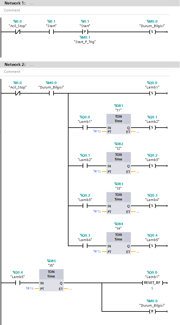

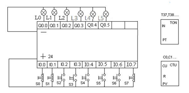

S2 Start butonuna bastığımızda L0 yanacak ve 1’er saniye arayla diğer lambalar da yanacaktır.
Son lamba (L5) yandıktan 1 sn sonra bütün lambalar sönecek ve sistem başlangıç konumuna dönecektir.
S0 stop butonu sistemi anında başa alacaktır.
böyle bi ödevim var yardımcı olacak var mı?
kardeşim çok basit bir ladder diyagramı bunu yapamıyorsan zaten bu işle meşgul olmayı istemiyorsundur ama mağdur olmaman için ben yaptım en azından anlamaya çalış.
