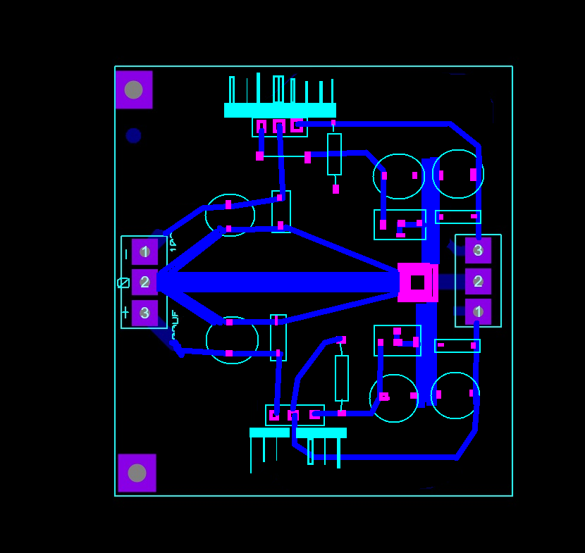

Bugün Osilaskop devrelerini bastım ve kutu ön paneline bir alüminyum kestim .Bu alüminyum üzerine BNC leri ve switchleri monte edeceğim.Switchler ON/OFF olacak değil mi?Devreleri kutu içerisine resimdeki gibi yerleştirdim.Sizce nasıl olmalı?
L/N state input devresinin malzemelerin de eksiklik var 6,8pF lar .Onlar haftaya gelir heralde.NE5532 yerine TL082 olur mu?Olmazsa siparişime ekleyeceğim.

Switchler on off olacak. En uygun olanını sen seçeceksin. Sadece iki bağlantıyı kısa devre edip açacak.
Çalışmaların gayet hoş. Ancak montaj için bana danışmadan hareket etme.
Bu arada PC ye osilaskop programını yükledin mi?
Osilaskopu yapmadan da sinyalleri izleyebilirsin.

Montaj yapmadan önce size danışacağım .Buraya kadar olan çalışmalarım sizin onayınızı alan çalışmalar.
Bir tane scope diye bir program yükledim.Ayarlardan ses kartının line girişini seçtim.Böylece osilaskop ekranında sinyalleri görebiliyorum.Mesela 440Hz LA sesini sinus dalga olarak gördüm.Çaldığım müziği de .Ancak osilaskop nasıl kullanılır, çalışma mantığı nasıl onu öğrenmem gerekecek.Yani bir Avometre gibi 2 prob kullanarak ölçüm yapmıyoruz.

Hocam bu arada kutulama için devreleri kutuya yerleştirerek size göstermek istedim.Resimdeki gibi mi yapayım?Diğer şase bağlantıları nasıl olacak?
