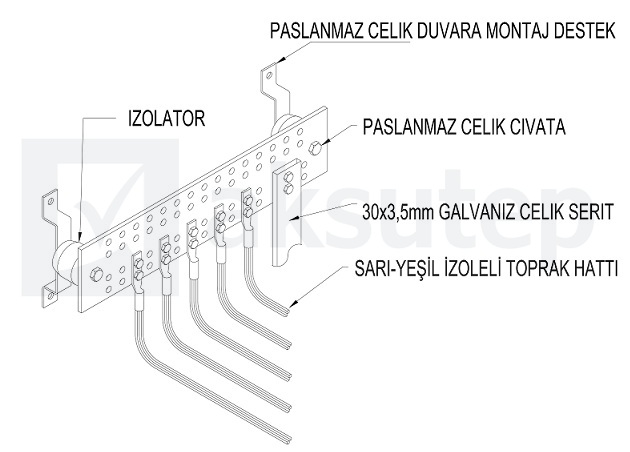

Topraklamada en güvenli sistem eş potansiyel sistemdir. Bu sistemde tüm topraklamalar birbirine irtibatlanır. Tesis içerisinde herhangi iki noktada oluşabilecek gerilim farkı önlenmiş ve tüm noktalarda eş potansiyel sağlanmış olur.
Bu sistemde statik elektrik de oluşmayacağından statik elektrik kaynaklı yangın riski ortadan kalkacaktır.
Eş Potansiyele Bağlanması Gereken Noktalar​
  • Binanın temel topraklamasından gelen galvaniz şeritler
  • İletişim kablolarının iletken dış kılıfları
  • Binanın çelik hasır konstrüksiyonu
  • İletken malzemeden yapılmış içme suyu ve pis su boruları
  • Merkezi ısıtma sistemi
  • Raylı sistem toprağı
  • Anten tesisatı için topraklama iletkeni
  • Aşırı gerilim koruma cihazlarının topraklama iletkenleri
  • Binalara ilişkin yıldırımdan korunma topraklaması
  • Bina içindeki gaz hatları (Sadece potansiyel dengelemesi için)
  • Koruma İletkeni (PE)
