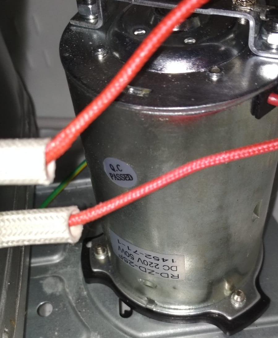

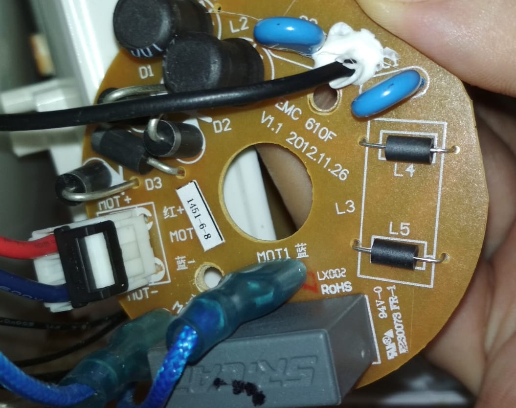

Ürün, devre ve motor bilgileri aşağıda arkadaşlar
Motor DC 220 V 50 W
S sigorta devrede L4 - L5 arasında idi.

1 amper direnç tipi sigorta. Ama önce ince bir tel bağlayıp motor sağlam mı deneyin bence boşuna uğraş olamasin

Deneme için bulabileceğin en ince tel. Malum motor bozuksa tel görevini yapsın. Ve tel oradaki gibi bir s yapsın çok kısa olmasın.
İçerisinde çok sayıda tel olan kablolardaki tellerden birini yapıp denerim.
Çok teşekkürler. İnşallah sonuç iyi olur.
L4 / L5 bobinlerin de kontrol edin bunlarda da problem olabilir. Avometre varsa sesli ikaz konumunda bunlar ölçüldüğünde avometre ötmeli
Dün fırsat bulunca ince tekli telle denedim. Tel emen yandı. Tel çok ince ve ilk çalışma anında yüksek akım çektiği içinde dayanmamış olabilir. S sigorta olarak kullanılan bakır levha ile kıyasladığımda 5'te bir kalınlıkta diyebilirim. Fırsat bulunca aynı kalınlıktaki teli 3'lü yaparak denemeyi düşünüyorum.
L4/L5 'i kontrol etmiştim sanırım akım geçiyordu. Avometrede ikaz konumunda sanırım batarya seviyesi düştüğü için ses gelmiyor. Belki bozukta olabilir. Daha çok akım geçip geçmediğine bakabiliyorum. Tekrar deneyip sonucu bildiririm.
Tel yanmişsa L4 L5 sağlamdır. Ama tel yanmamaliydi bence
