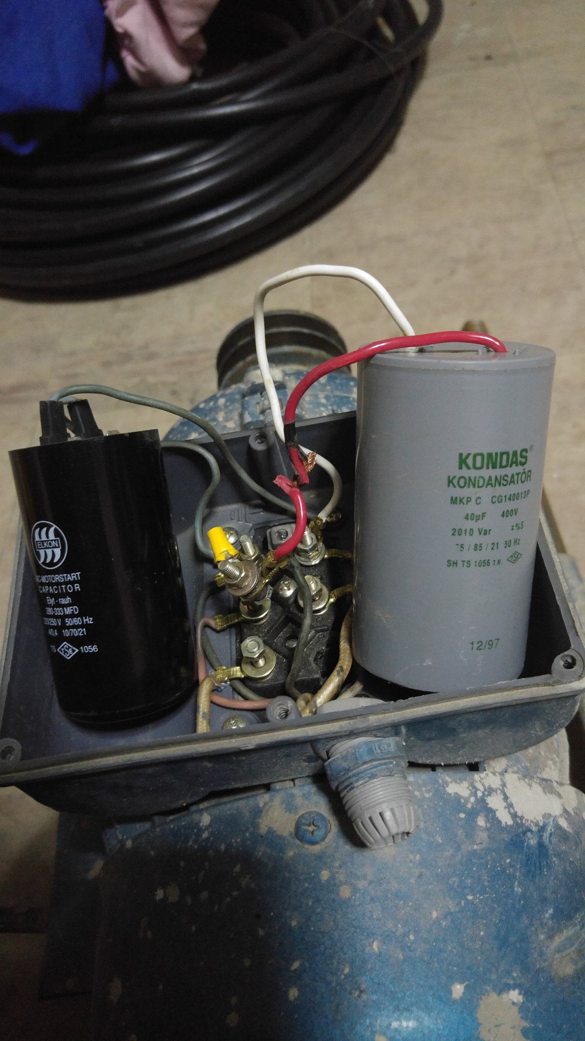

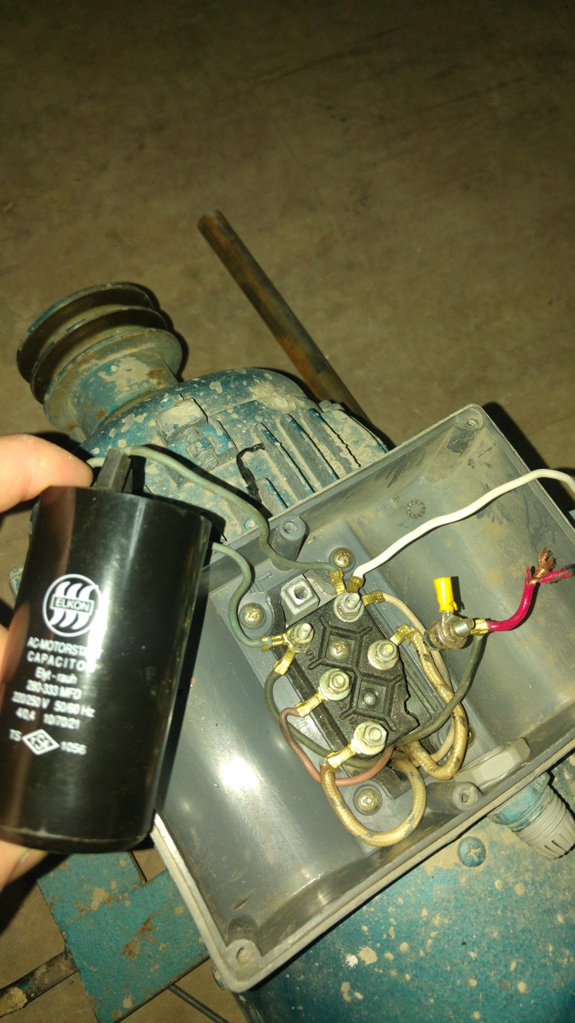

Arkadaşlar elimde bir caraskal motoru var bu motorun arızası çalışma esnasında durdu ve bir daha çalışmadı resimlerini çektim sağdaki gri parça kondansatör fakat siyah parçayi anlamadım nasıl sağlamlık kontrolü yapabilirim

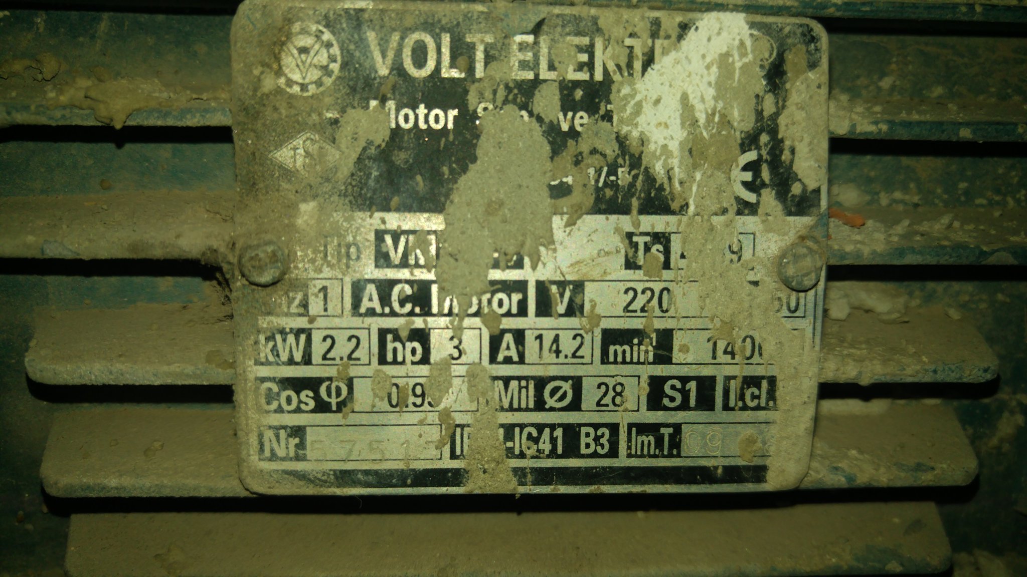

Siyah parçada kondansatör bu motor da iki tane kondansatör var motor çalışırken sigorta attı mı?Motorun sağlamlık kontrolü motor sargılarının ölçülmesi ve motor sargılarıyla gövde arasında kısa devre olup olmadığının ölçülmesiyle anlaşılır kondansatörlü motorlarda kondansatörlerde arızalana bilir sağdaki beyaz olanda 40mikrofarad açık olarak görünüyor ama siyah ın değerini anlayamadım internete marka ve etiket bilgilerini yazarsanız çıkar ortaya kaç mikrofarad olduğu ama siyah da kondansatör etiketinden acaba çift devirli motor mu diye baktım ama anlayamadım çift devirli olsa iki tane hız değeri olurdu 1400d/d-2800d/d gibi etiket kirli belki altta kaldı.
Motor klemes bağlantılarından anladığım motorun sargıları yanmış gibi görünüyor klemensns lerin orayı koklayın yanık kokusu geliyor mu eğer geliyorsa motorun içinden çıkan kablolar gövdeye kısa devre olmuş olabilir ölçü aletiyle ölçün eğer motor gövdesi ile kablolar kısa devre ise motor yanmış ya yenisini alın ya da bobinaj a gönderin
Evet çift yönlü 220v elektrikle inşaat işlerinde kullanılan bir caraskalı
motoru birden durdu herhangi bir yanık koku da gelmedi ve bir daha çalışmadı

Bu motorda yanık kokusu olmaması imkansız gibi geliyor bana kabloların çıktığı yere bakarsan kabloların siyahlaştığı görülüyor ama siz yinede bir ölçü aletiyle sargılarla gövde arasında kısa devre varmı kontrol edin sargılar arasındaki dirençler kaç ohm bunu kontrol ediniz klemes bağlantılarından sargılar yanmış gibi duruyor
Siyah kondansatör üzerinde 280-333 MFD yazıyor. 280 mikrofarat olabilirmi?
