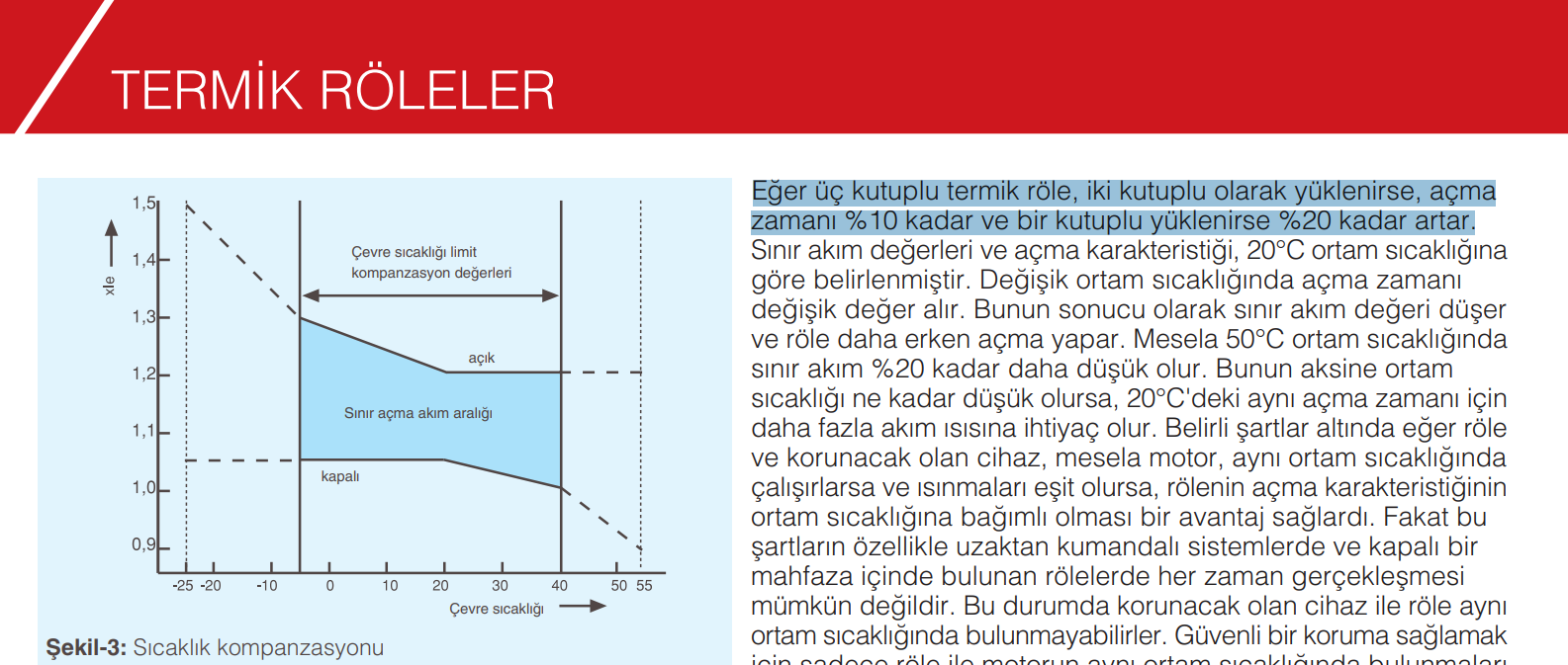

soldan iki ve üçüncü çizimlerde termik rolenin ana kutupların tamamını kullanmadığınız için dengesiz yükten dolayı açma yapacağını tahmin ediyorum. hele elektronik tiplerin bi nevi akım ölçümü (faz eksikliği) aldığı için bu dengesizliğe hiç katlanamıyacaklarını düşünüyorum. pratikte şemanızdaki bağlantıları yapıp çalıştırdığınız oldu mu hiç?

sanki tek tip bi termik role varmış gibi konuşuyoruz ama hepimiz aynı şeyi anlamıyoruz. termik roleler ilk çıktıkları gibi kalmadılar. şalt üreticileri bunlara zaman içinde yeni özellikler de eklendi. diferansiyel, diferanasiyel olmayan ve elektronik termik role gibi çeşitleri var ve fiziki yapıları birbirine çok benziyor. çizdiğiniz şekilleri partikte uyguladınız mı diye sormamın nedeni buydu?

Yaklaşık 40 50 tane panoda yaptım hiç bir sıkıntı yaşamadım
konu bağlamında ve kritik uygulamalarda önem arz edebilir:
