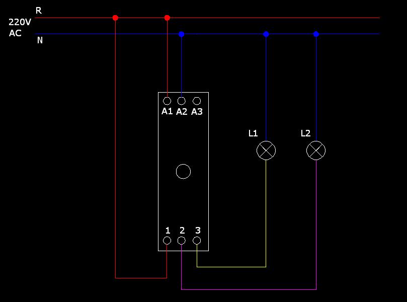

Bahsettiğiniz zaman rölesinin bağlantısı gayet basittir şöyle tarif edeyim.
Eliniz bulun zaman rölesinin;
A1 UCU 220V GİRİŞ
A3 UCU 24V AC/ DC siz bunu kullanmıcaksınız
A2 UCU ise ortak uçtur yani nötr(0) dır.
220v çalıştırmak için A1 ve A2 uçlarını kullanmaz gerekmektedir
kontak çıkışları ise 1-2-3 tür
1 ortak uç
2 normalde açık
3 normalde kapalı uçtur.
çalıştımrak istediniz devre 220v ile çalışacak ise A1 ucundan çıkış kontaklarına yani 1 nolu uca köprü kablo bağlayarak ortak uca enerji vermiş olursunuz ve eğer ayardınız zaman sonunda devre dursun istiyorsanız 3 nolu bacağa bağlayın veya ayarlanan zaman sonunda çalışsın istiyorsanız 2 nolu bacağa bağlayın. nötrler ortaktır
Ekli dosyayı görüntüle 10663
Beyler bende bu uygulamayı asenkron motorun zaman ayarlı çalışması uygulamasını yapacağım ama yapamadım. Elimdeki röle mcb30 rölesi. Şimdi uygulama devresini göz önünde bulundurursak start butonunun çıkışını zr nin kapalı kontağına bağlamam gerekiyor. start butonundan ek alıyorum zr nin kapalı kontağının girişi olarak ortak uç olan 1 nolu uca giriyorum. sonra 3 ten çıkıp m kontaktörünün girişine bağlıyorum. sonra mühürlemenin çıkışından alıp zr nin bobin uçlarına bağlamam gerekiyor. Giriş olarak a1 e bağlıyorum a2 yi de nötr e bağlıyorum. ama sigorta atıyor. dediler ki a1 den ortak uç olan 1 e köprü atman gerek 1 nolu uca enerji vermen gerekiyor dediler. zaman rölesinin bobin uçlarını ve kapalı kontak bağlantılarını nasıl yapacağım istediğim bu? Teşekkür ederim
