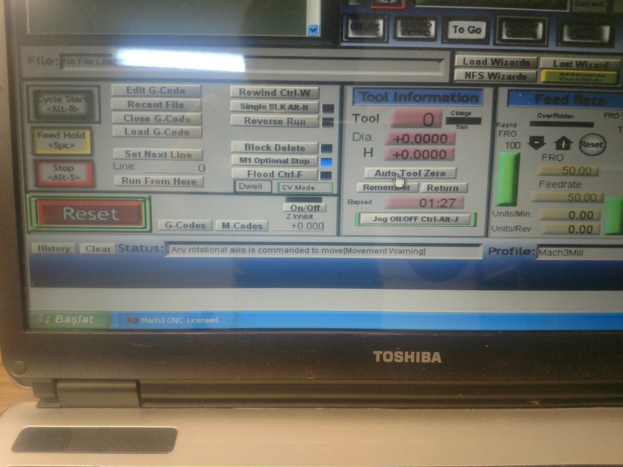

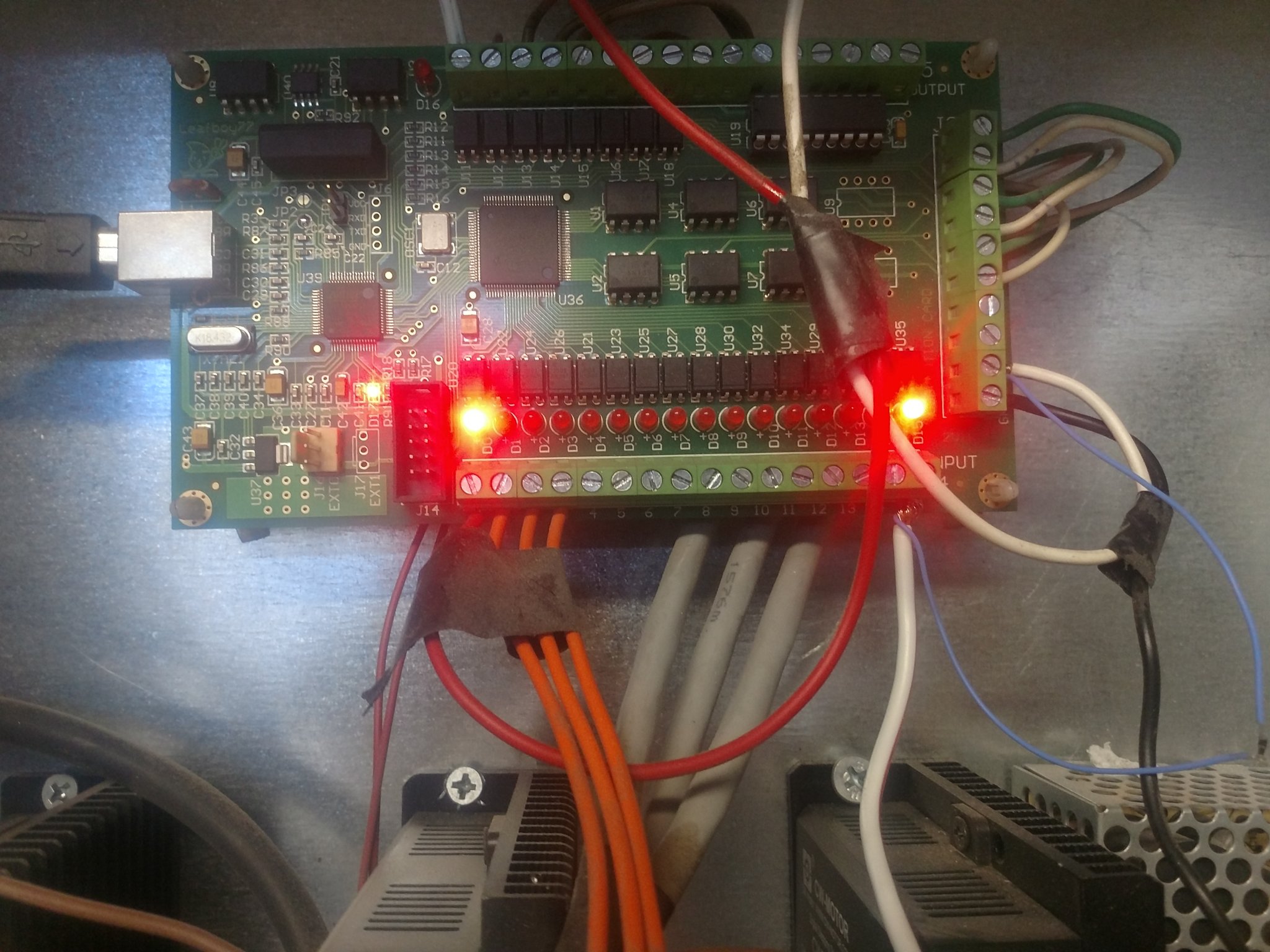

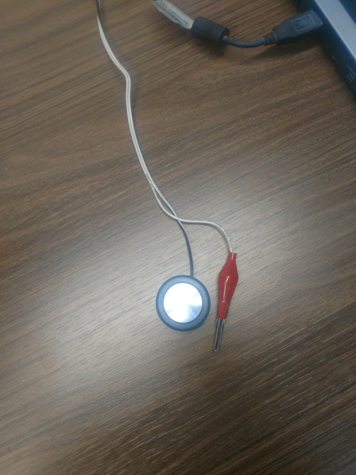

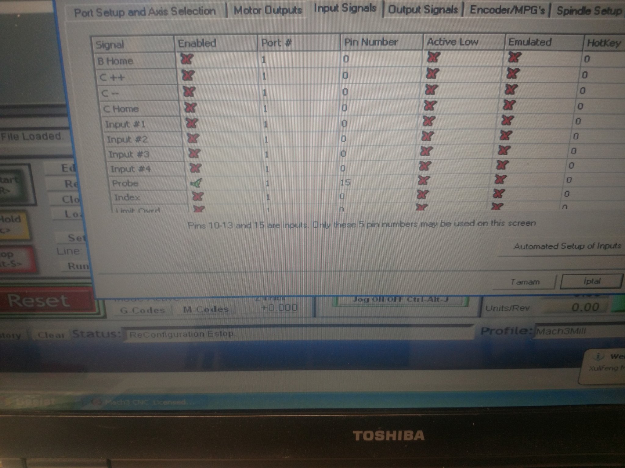

arkadaşlar selam elimde akz 250 kartı olan bir makine var. buna basit bir takım sifirlama otobüs takmak istiyorum. yaptığım işlemler kablonun bir ucunu ekşi kısma bağladım diğer ucunu 5 volt enerjiyle beraber inputlardan birine bağlayıp mach3 üzerinden prob inputlardan ayarları yapıldı( forumda anlatıldığı şekilde) sonrasında yine forumda verilen macroyu denilen şekilde yükledim. ne yaptıysam sistem çalışmıyor. ne yapabilirim

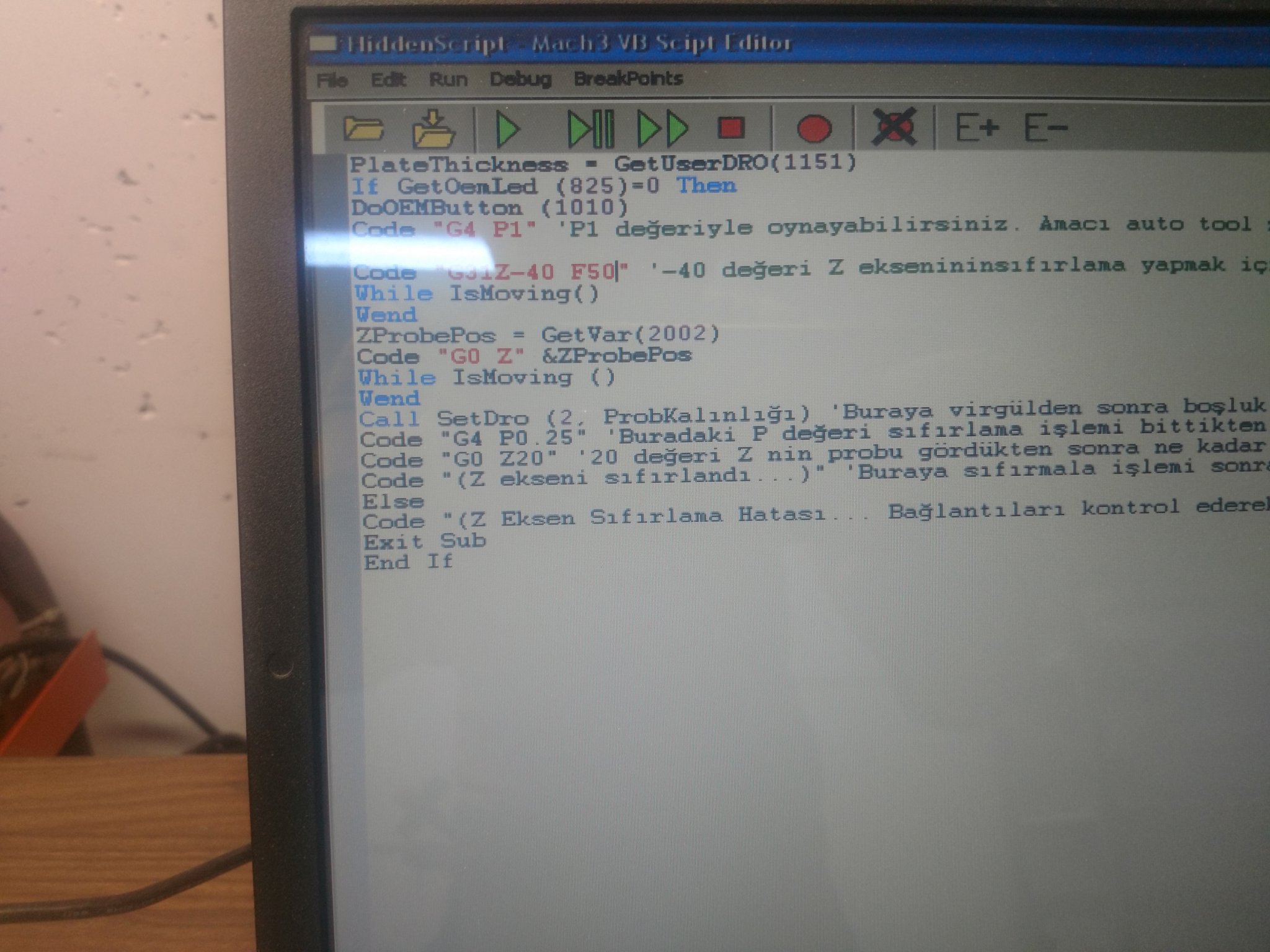

Çalışmıyor derken hatamı alıyorsunuz yada hiç aksiyon mu alamıyorsunuz? Daha ayrıntılı bilgi vermeniz lazım. Çalışmamasının birçok nedeni olabilir. Yüklediğiniz makroyu burada paylaşın input ayarlarınızın ekran görüntüsü paylaşın daha çabuk yardım alırsınız.
bazen hiç aksiyon yok bazen hata alıyorum ekran görüntüleri ekte tesekkurler

Prob kalınlığını yazmamışsın
Karttaki input 15teki beyaz ve mavi kablo ne işe yarıyor. Kablolarında bağlantı hatası var gibi. Probundaki kabloyu kartındaki input15e gir. Diğer ucuda krokodil olanı direk kartın 5v çıkışlarından birine bağla. Hem 5v hem inputa girersen olmaz.

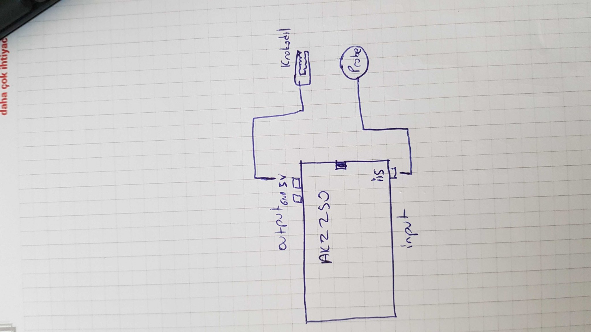

Yapacağın bağlantı bu şekilde olmalı

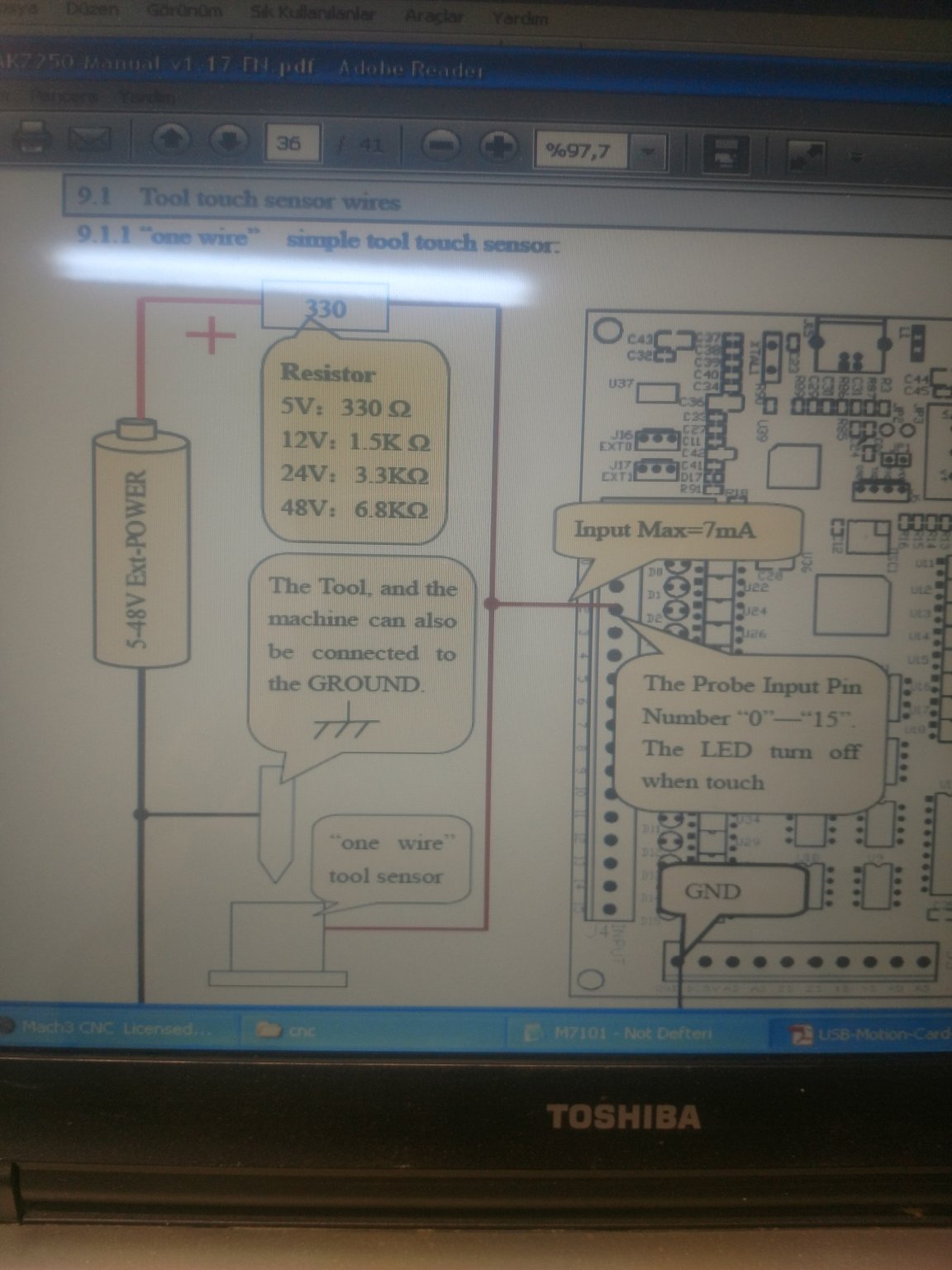

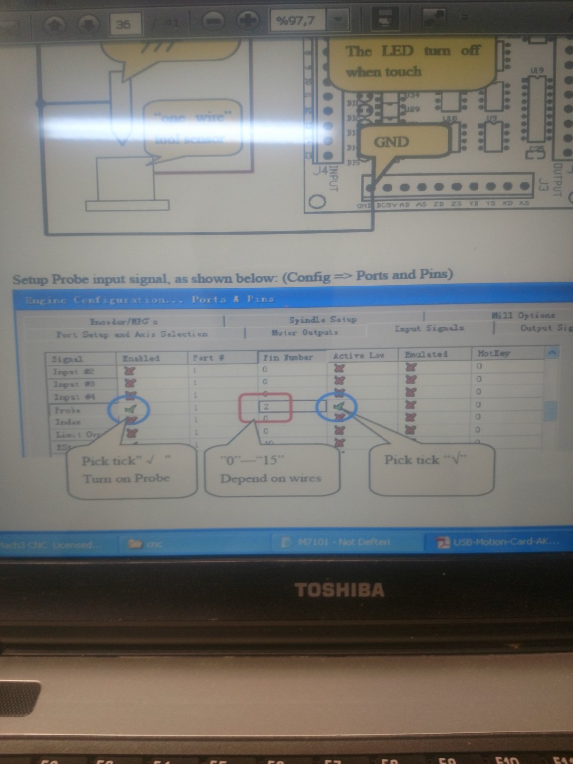

kartın manuelinde 5 volt tan sonra araya 330 Luk bir direnç ve sonrasında inputa giriş gösteriyordu gnd ise krokidilde idi. sizin sisteminde denedim olmamıştı macromu sorunlu acaba veya uyumsuz

Sizin bağlantınız harici güç kaynağı kullanırsanız. Kartın kendi 5v çıkışını kullanırsanız şuanda yaptığınız bağlantı çalışmaz büyük ihtimalle. Ama bu bağlantını çalışması için aktive low yeşil tik olmalı resimdede gösteriyor zaten.

maalesef o şekilde de olmadı muhtemelen macroyu uymuyor. sizde deniyenilecegim bir makro varmı acaba
Aynı makroyu ve size gönderdiğim bağlantı şeklini ben zamanında sorunsuz şekilde kullanmıştım. Makronuzda hata görünmüyor(ben göremedim) büyük ihtimalle kablo bağlantısı ve mach3 ayarlarınız sıkıntılı.
başka input deneyin belki düzelir
