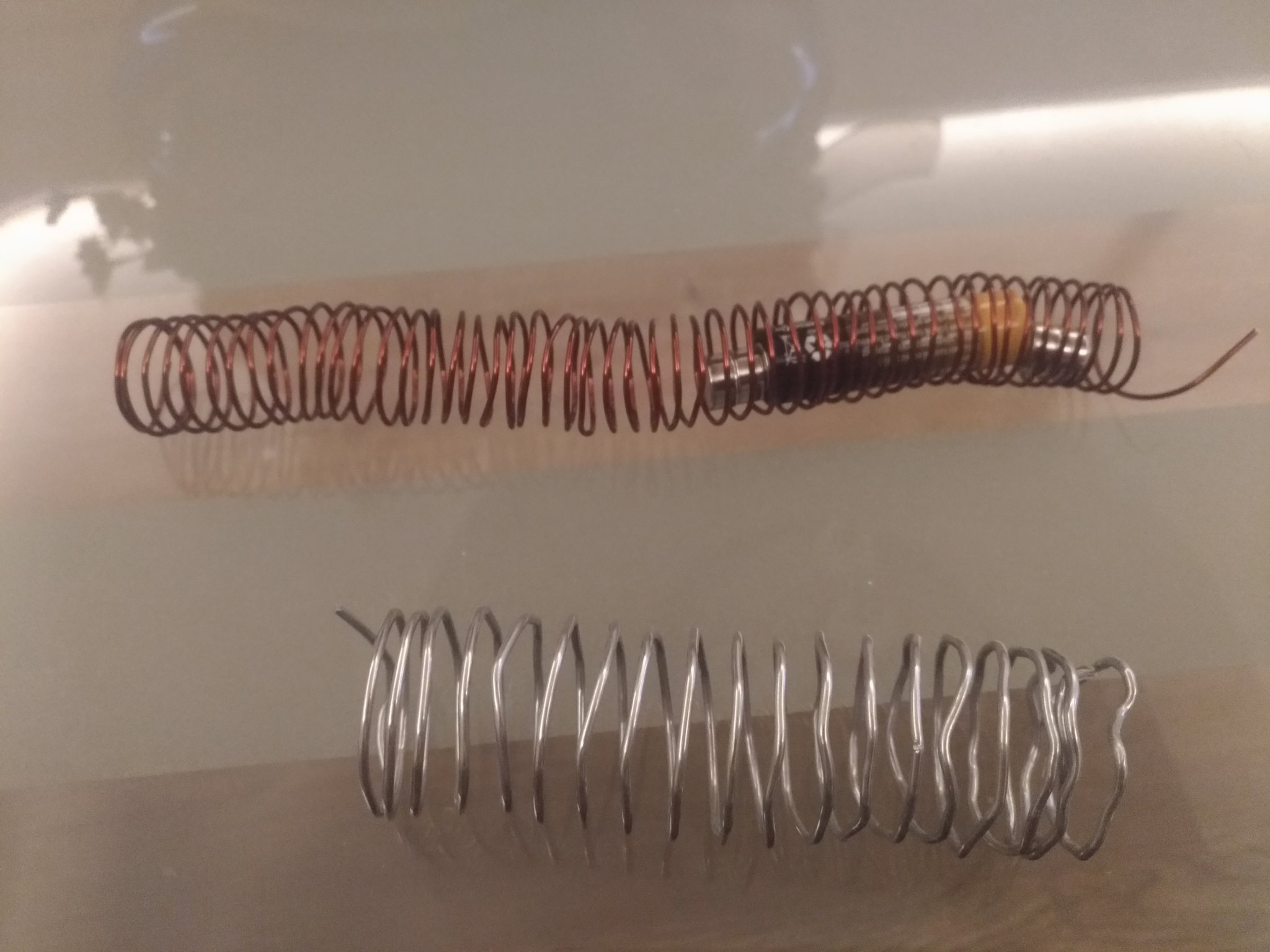

Merhaba ben çoğumuzun bildiği bakır tel pil ve mıknatıs la bobin uygulaması ile içinden kendiliğinden geçen projeyi yapmaya çalıştım
Çıplak ve kaplanmış bakırı denedim
Neodyum ve bi Kaç farklı mıknatıs kullandım
12v pil dahi kullandım olmadı
Sarım için bi yöntem bilen yada aklında farklı bir bilgisi olan varsa yardım edebilir mi?
    249.4 KB · Görüntüleme: 13
Emaye tel mi!? Devre nasıl tamamlanacak!!! Hadii arkadaşlar ilk zorlukta yılmayın ve daha iyi gözlemleyin. Başka mıknatıs almana bile gerek yok, elinde karton - şişe mantarı varsa pil çapına yakın ne olursa hatta düğme. 2-3 mm kalınlıkta temin ettiğiniz malzemeyi alüminyum folyoya sar mıknatıs ve pil arasına koyun, diğer kutup için de aynısını uygulayın. İlave videolar ekleyeyim;
