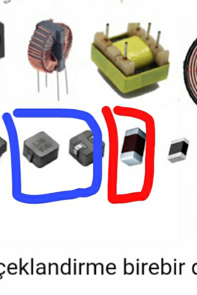

Forografta ilgili parca gorunmuyor. Parca kodu gorunur sekilde ekler misiniz? Merak ettik.

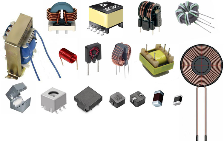

Bobin denilince aklınızda ne canlanıyor bilmiyorum ama elektronik dünyasında çok çeşitleri var, tablet ve cep tlf larında da var ...
(Resim temsilidir ve ölçeklandirme birebir değildir)

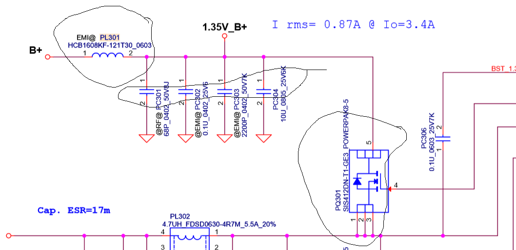

Pl301 Kodlu Parça Kırmızı İçerisinde Olan Benim Pc Anakartlarında Bobin Olarak Bildiğim ise Mavi Alandaki Parça Ayrıca belirteyim Profosyonel bir elektronikci vs Değilim Bilgileriniz İçin Teşekkürler.
yanan bobıini sök multimetreyle her iki bacağını ölç hangi bacakta kısa devre varsa orada 1 ve ya 2 volt vererek nerede kısadevre olduğunu tespit edebilirsin. tabi anakart onarım ve elektronik bilgin varsa gir derim yoksa hiç elleme bi servise ver.
Ayrıca Aradığın Parcanın Değeri budur:
120Ω @ 100MHz 3A 1 100mΩ
bu da benden sana bi ufak hediye olsun :)
