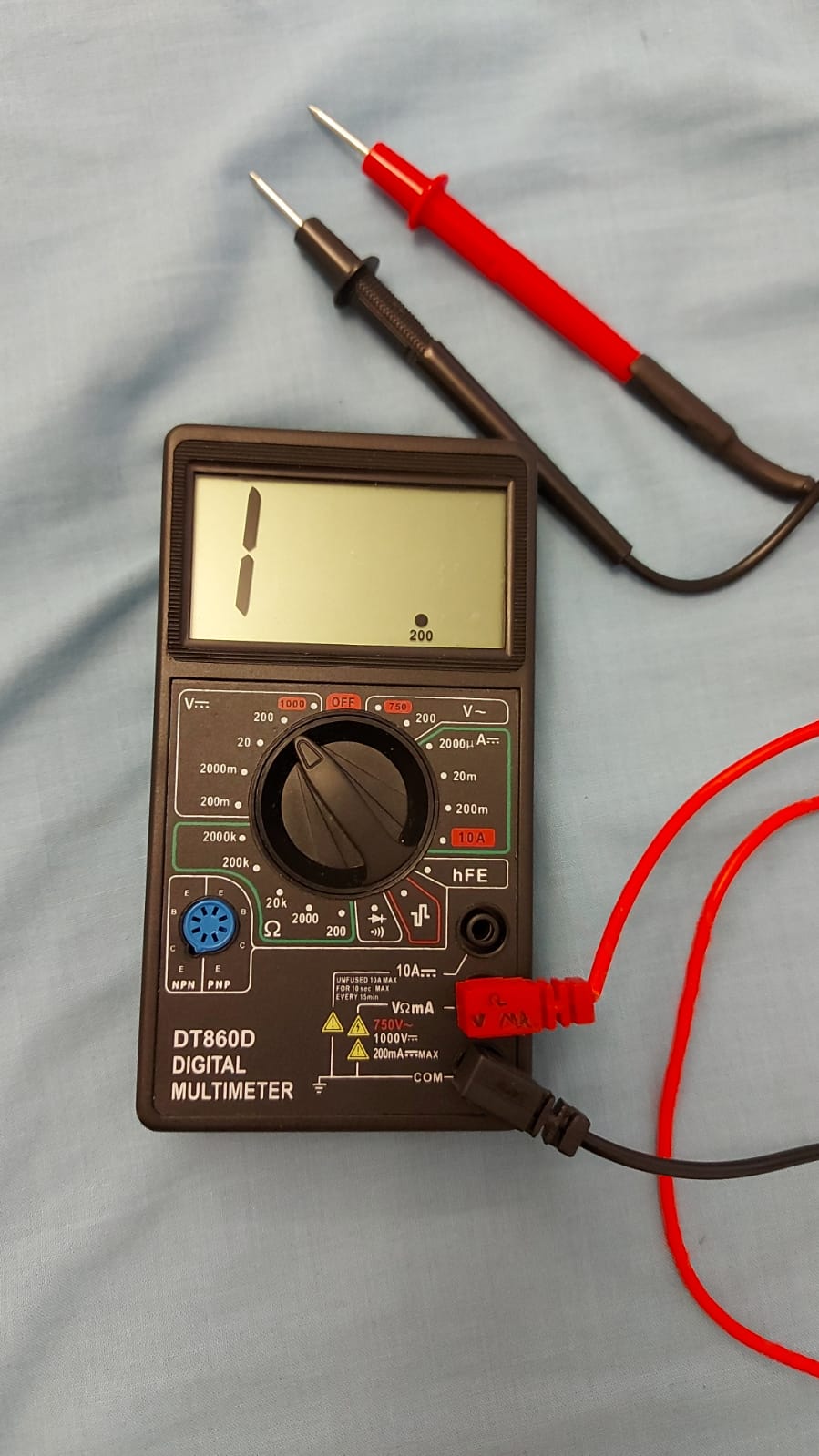

Dc 200 kademesinde ilk önce led driverin çıkışını olcermisiniz ? Kac volt? Bu hali ile yani ledlere bagli iken ölçün. Eger düzgün olcum alamazsak devreden ayırıp olcecegiz.

cihazı epeydir kullanmıyordum, arızalanmış sanırım.9v pilide sağlam
cihaz açılıyor ama ölçüm yapmadı, yeni duracell pilin voltajını da ölçmedi , ac Şebeke voltajını da ölçmedi.

Dogru kademe de olcuyorsunuz değil mi?
Birde problari hangi terminallere taktınız resim atarmisiniz?

Bu ayarda ölçüm yaptım;
O zaman multimetreniz arızalı. Okumuyor.
evet arızalı gözüküyor.
