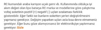

O soketten değil diğer güç soketinden ölçün. İkili olandan.
Bir düzeltme yapayım 25C 1200mAh= 30A anlık akım verebilir, 12C 2500mAh = 30A anlık akım verebilir yani iki pilde aracın çektiği akımı karşılar. Örnek 12C 2000mAh bir batarya almış olsaydınız anlık 24A verebileceğinden yukarıda yazmış olduğum olaylar gerçekleşebilirdi.​
Evet bu şekilde doğru alıyorum

İkinci bataryanın güç çıkışı doğru görünüyor.
Balans çıkışı da doğru mu kontrol edilmeli.
Elinizde balanslı şarj aleti varmı?
Aracınızın kartını açıp kısa devre kontrolleri yapılmalı.
Örnek bir lipo bağlantı şekli ekliyorum.

Değerli forumdaki arkadaşlar , geçen gün paylaştığım problemle alakalı verdiğiniz bilgiler ve ettiğiniz yardımlar ile ilgili çok teşekkür ederim. Son durumu açıklamak istedim.
İki pil almıştım ve birisi alev almıştı . Diğerini denediğimizde herhangi bir problem yaşamadan arabayı çalıştırdı . Arabanın kartında bir sorun çıkmamış çok şükür. Ve tek pilde sıkıntı varmış , demek ki yanlış bağlantı yapılmış. Satın aldığım firma sağolsun cevap verme nezaketinde bile bulunmadı. Onlara ayrıca bir güzellik yapacağım =)

Aldığım yerde bir yorum var, bunu merak ediyorum. Yani o ikili soketi tam tersi bağlamak kısa devre mi olur demek bu . Benim başıma bu gelmiş olabilir mi .fotoğrafını paylaşıyorum.
