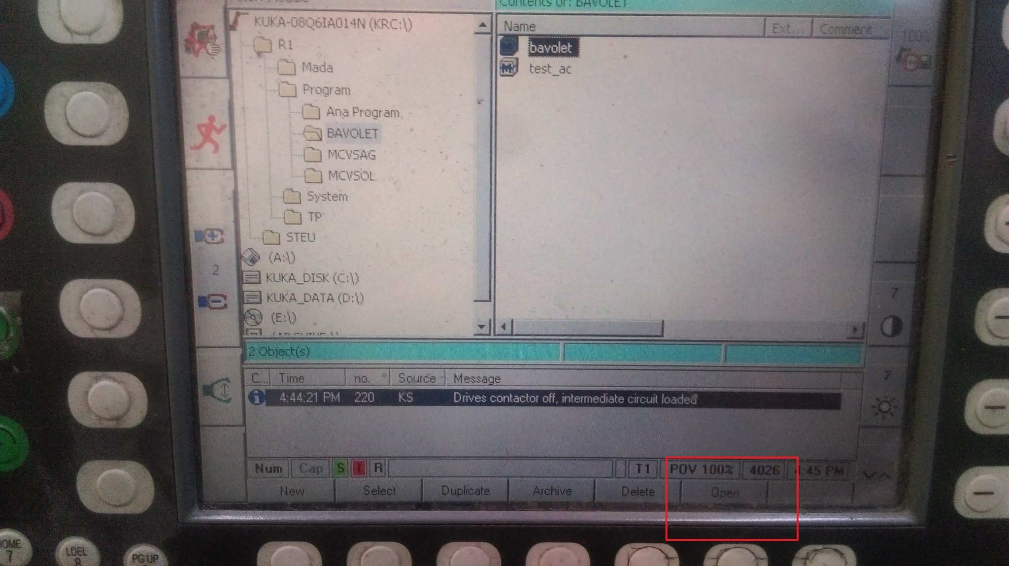

1- 2668 nolu resimde görüleceği üzere, düzenlecek dosya seçilerek, "OPEN" ile açılır

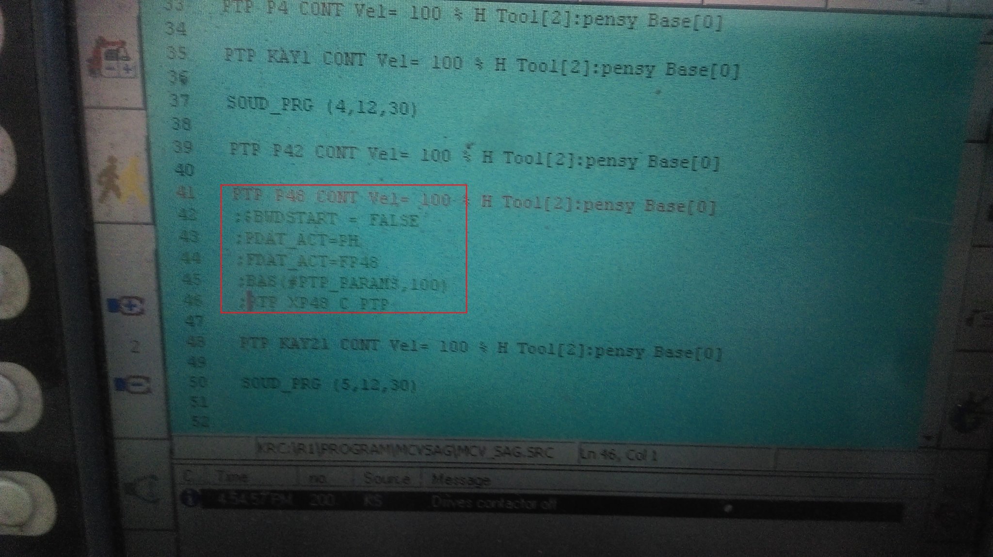

2- 2669 nolu resimdeki gibi örneğin satıra geliyorsun

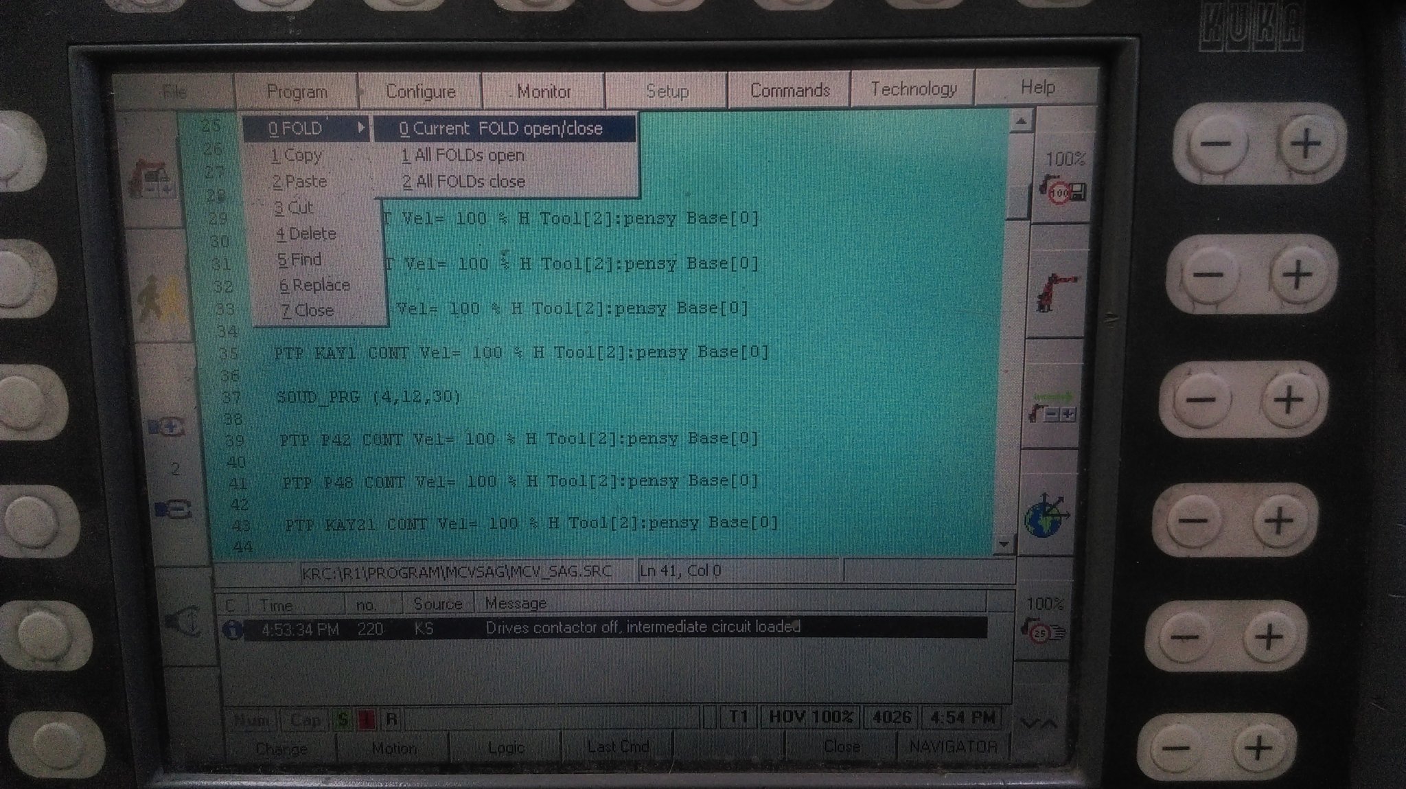

3- 2670 nolu resimdeki gibi, sol üst kısımda bulunan "PROGRAM" sekmesinden o satıra ait FOLDları açıyorsun

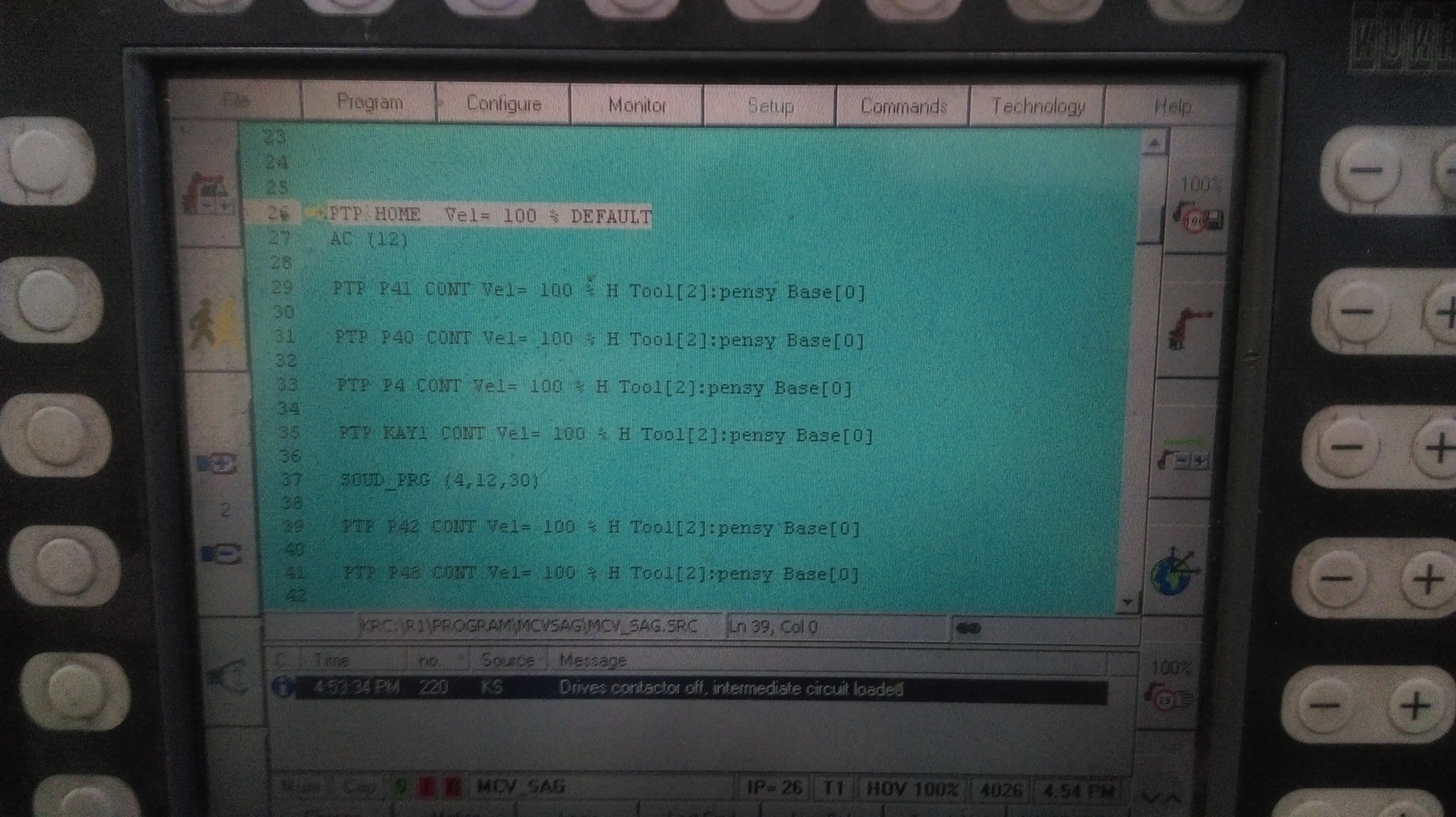

4- 2671 nolu resimdeki gibi seçili satır altında satırlar açılıyor.

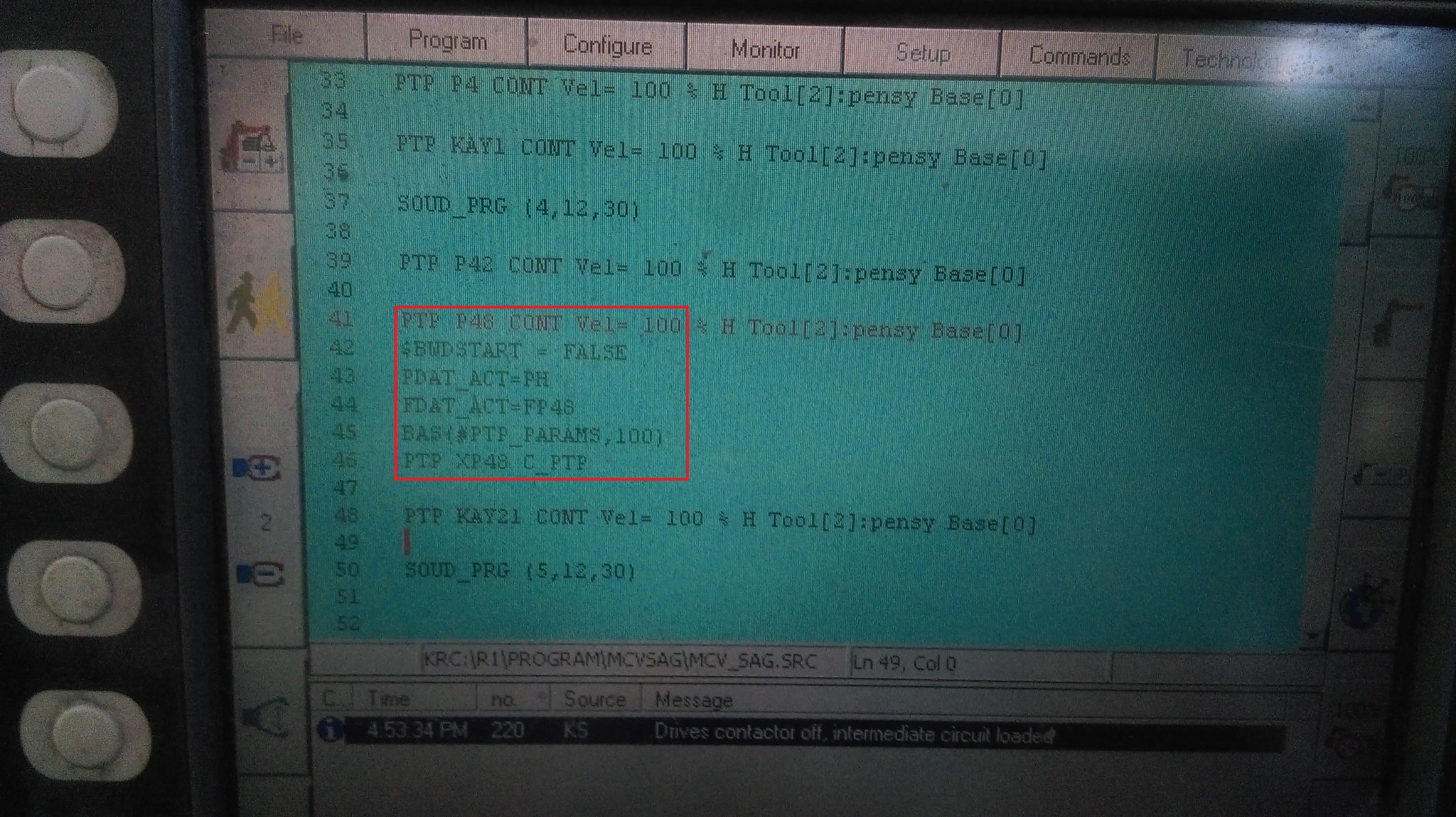

5- 2672 nolu resimdeki gibi açılan satırların başına " ; " koyarak çıkış yaparken kaydet seçeneğine "YES" diyorsun ve işlem bitiyor.
ama bu yöntem o satırın kapanıp kapanmadığını göstermediği için ilerleyen zamanda unutulursa sıkıntı yaşayabilirsin. bu nedenle, mevcut back-up dosyası üzerinden çalışarak, ilgili satır başına " ; " konularak, düzenlenmiş dosyayı tekrar restore etmek daha doğru bir çalışma diye düşünüyorum.. tercih size kalmış
umarım yanlış yönlendirme yapmamışımdır, ben böyle uyguluyorum, daha kısa veya daha doğru seçeneği varsa da bilmiyorum
    327.2 KB · Görüntüleme: 52
    416.9 KB · Görüntüleme: 49
    481.4 KB · Görüntüleme: 42
    433.4 KB · Görüntüleme: 41
    377.3 KB · Görüntüleme: 43
detaylı anlatımınız için teşekkürler bu sefer oldu. sadece en altındaki ptp ile başlayan satırın başına koyulunca da oluyor.
çözüm olmasına sevindim. o şekilde denemedim ben doğrusu, ya hepsini kapattım, yada direk back-up üzerinde müdahale ettim. bende teşekkür ederim geri dönüşünüze
