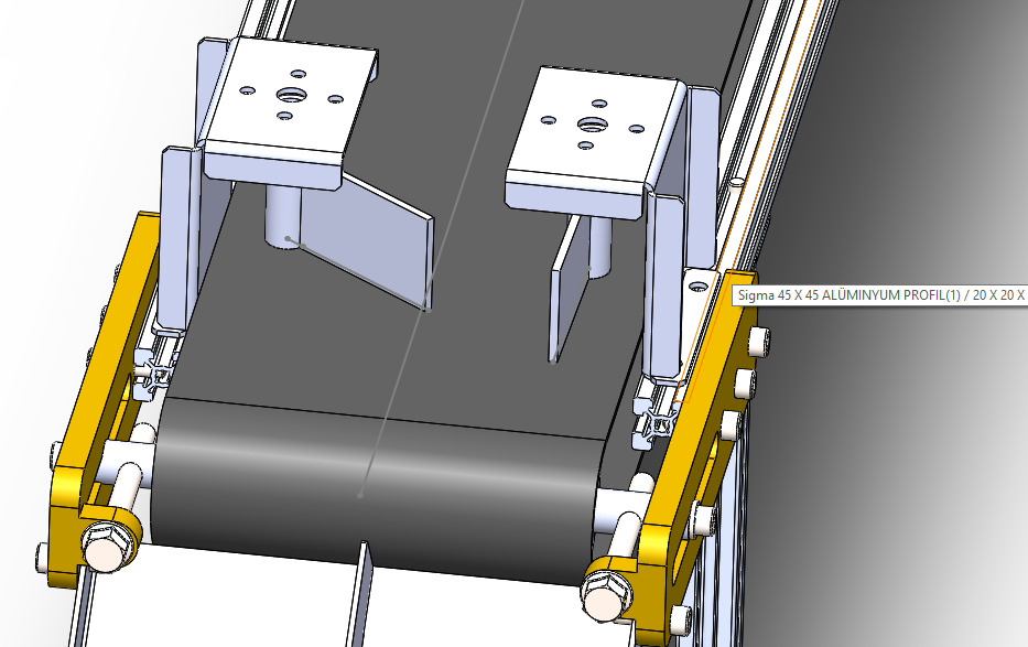

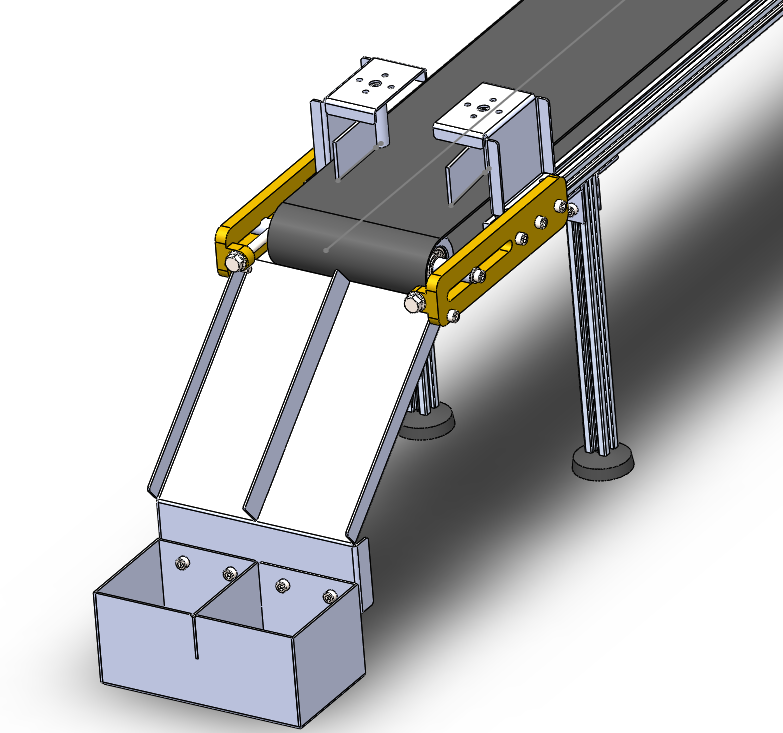

Arkadaşlar Merhaba. Tez çalışmam için mini konveyor tasarladım ve prototipini üreteceğim. Konveyör bandın çalışmasıyla gelen ürünleri ayırmak istiyorum. Ürünleri sağ taraftaki kutuya ayırmak için sol taraftaki ayırıcı sacı belli bir açıya kadar gelmeli, eğer sol taraftaki kutuya ayırmak istenirse sağ taraftaki ayırıcı sac belli bir açıya kadar gelmelidir. Bu ayırıcı sacları hareket ettirecek motorlara ihtiyacım bulunmaktadır. Motorlara bilgi PLC üzerinden gelecektir. 12 veya 24 volt motor kullanmayı düşünüyorum. Fakat nasıl bir motor kullanmam gerekir ve bu motorun belli bir açı değerine gelince sabit kalması gerekli. Yardımcı olur musunuz ?
Konveyör sonrasindaki eğik kısımda ayirma yapsan daha kolay

3-o kapaklara (ayırıcı) motor takmak mantıksız yaylı olmaları yeterli

Motor yerıne, pneumatik pıston kullanırsanız, (basınclı hava) daha etkin, hızlı hareket olırsınız diye düşünüyorum..
Veya, çok az bir hareket yetiyorsa, kapı açma otomatiği bobini tarzı itici size yetebilir. Bobın çeşitleri coktur.

yorumlarınız için teşekkür ederim. Konveyörün hızı kullanacağım motora göre değişecektir. Motor hızı minimum 75-100RPM olması yeterli benim için, çok hızlı olmasına gerek yok.
Tek çeşit ürün olacak fakat, gelen ürünün bir kısmı arızalı bir kısmı sağlam olacak. Bu tespiti konveyörün orta kısmına koyacağım kamera ile yapacağım. Tespit yapıldıktan sonra konveyörün sonunda ürünleri ayırmam gerekli.
Pnömatik sistem istemiyorum, bu konveyörün çalışacağı yerde kompresör yok. Kapı açma otomatiği bobini kısmını tam anlayamadım ?
evet ordada yapılabilir , fakat yine motor kullanmam gerekli veya piston.
1-hız motor devri ile mutlaka alakalı ama benim sormak istediğim metre/ saniyeydi
2- bu kapakçılar arızalı ile sağlamı nasıl ayıracak?
3- bu durumda kamerandan sonra bir seçici yönlendirici koymanız lazım ki A sağlam sağ- B defolu sola gitsin
4- yani kapakçıklar sadece düşüşü yavaşlatmaya veya aç-kapa ile ürün saymaya yarayacaktır.
lütfen yanılıyorsam düzeltiniz.
"Selenoid rotary motor"ları bi araştırın hatta lineer olanlara da bi bakin.
