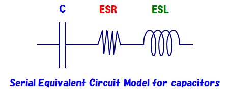

cn-rs-ls-Ip-un-ur-utt-utc-esl-esr
Gibi kısaltmalar neyi ifade ediyor tahminim cn kapasite rs iç direnci un çalışma dayanım gerilimi ama diğerleri ne bilemiyorum hep merak etmişimdir bilen arkadaşlar bilgisini paylaşırsa çok sevinirim şimdiden teşekkürler

Rs: Equivalent series resistance = ESR
Equivalent resistance representing the sum of all Ohmic resistances occurring inside the capacitor. Essential for calculation of the current dependent losses.
Ls= Equivalent Series Inductance= ESL
it is relatively independent of both frequency and temperature.

ESR: Equivalent Series Resistance
ESL: Equivalent Series Inductance

Rs: Eşdeğer seri direnci = ESR
Kondansatör içinde meydana gelen tüm oOhmik dirençlerin toplamını temsil eden eşdeğer direnç. Mevcut bağımlı kayıpların hesaplanması için gereklidir.
Ls = Eşdeğer Seri İndüktans = ESL
Hem frekans hem de sıcaklıktan nispeten bağımsızdır.

ESR: Eşdeğer Seri Direnç
ESL: Eşdeğer Seri Endüktansı
Cevabınız için çok teşekkür ederim peki bu esr ile esl dc’de devreye kondansatöre bağlanmak zorunlumudur ne iş görürler neyi sağlarlar
