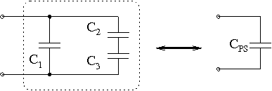

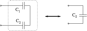

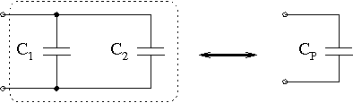

Dirençlerin tam tersi gibi düşünebilirsiniz.
Örneğin burada CP'nin sığalığı CP = C1 + C2 olur.
Seri bağlı iken paralel bağlı direnç gibi olur. CP = (C1*C2)/(C1+C2)
Biraz daha karışık bir örnek.
CP = C1+(C2*C3)/(C2+C3)

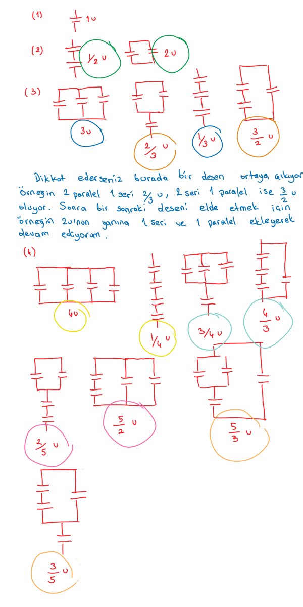

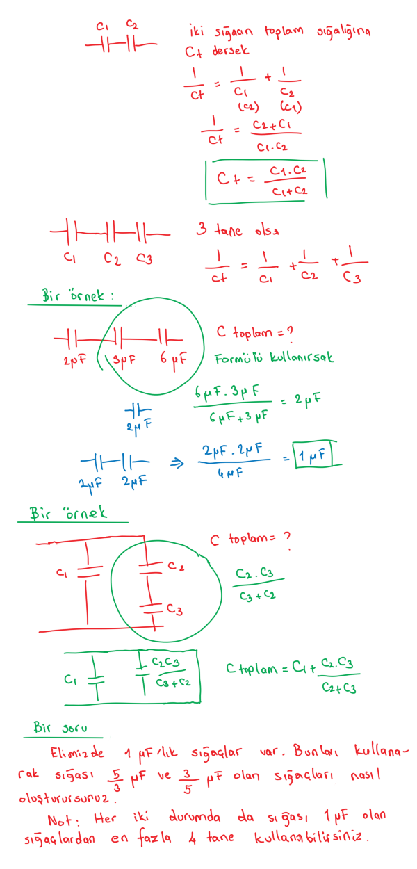

benim için çok karışık :) yani sonuç olarak tekil kondansatörün uf değeri seri bağlanınca yariya düşer. 3 tane bağlasam bu sefer 3 e bölücez 3333uf olur değilmi?
1/Ct = 1/C1 + 1/C2 + 1/C3+.....+1/Cn Formül budur . 1/Ct = 1/10000 + 1/10000 + 1/10000 3333 çıkar . Tabi değerler farklı olursa kondansatörler için hesap o kadar pratik olmaz .

Oradaki formulu uygulayacaksin. Kafadan 3 e bolme. Degerler farkli olunca sonuc farkli cikar.
