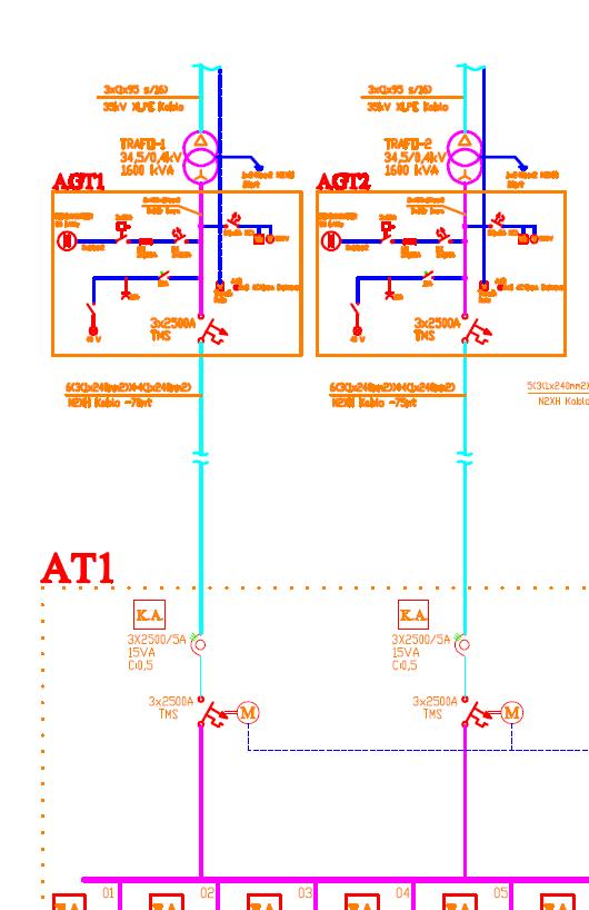

1600 kva iki adet trafosu olan bir tesisimiz var, birisi aktif bi şekilde çalışıyor ikinci trafo çalışmıyor. şimdi,
Kompanzasyon sistemimizde iki adet harmonik filtre bir adet te aktif filtre kurulu.
Harmonik filtrelerden birisi 900 kvar, ikincisi 600 kvar. kondansatör değerleri 75 kvar akım trafoları 2500/5 a.

1- 1600kVA'lık 2.trafo yeni mi boşa çıktı? Boştaki trafonun enerjisini kök hücredeki kesiciden kestiniz mi? enerjili mi?
2- Ölçü hücreniz iki trafoyuda besleyen kök hücrede mi?
kurulum aşamasında o trafo koyuldu fakat, hiç kullanılmadı, yedek diyebiliriz. ikinci soru hiç çalıştırmadığımız için de kesme işlemi yapmadık.
BAĞLANTI ŞEMASI İLE İLGİLİ SORULARA BURDAN ULAŞABİLİRSİNİZ .. KURULUMDA BEN YOKTUM ÇÜNKÜ..
Ekli dosyayı görüntüle 14888
Şemada O.G. tarafı ve kök hücre kısmı yok ifadenize göre çalışmayan trafonun kesicisi kök hücrede açık poziyonda yani 2. trafo enerjisiz.
Kapasitifteki artış hangi zaman diliminde sürüyor? saatlik analizör sonuçları excel tablosunda elinizde varsa bakmak isterim.
3 adet akım trafosu analizör için görünüyor kompanzasyon akım trafoları nerede? onlar kompanzasyon akım trafosu ise analizör akım trafoları nerede? analizör yok mu?

Verdiğiniz tek hat şemasında komanzasyon görünmüyor? En sağda 700kVAr'lık bir çıkış var sadece.
