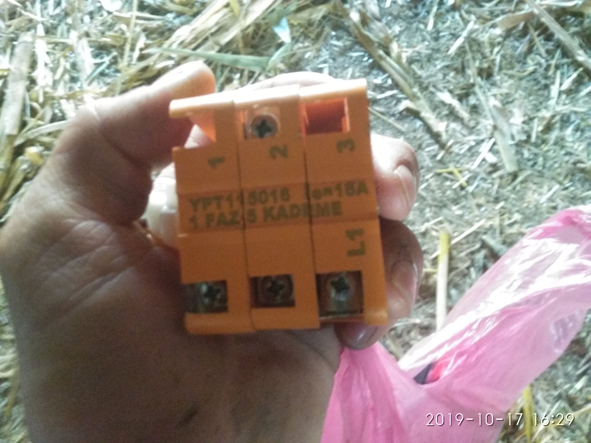

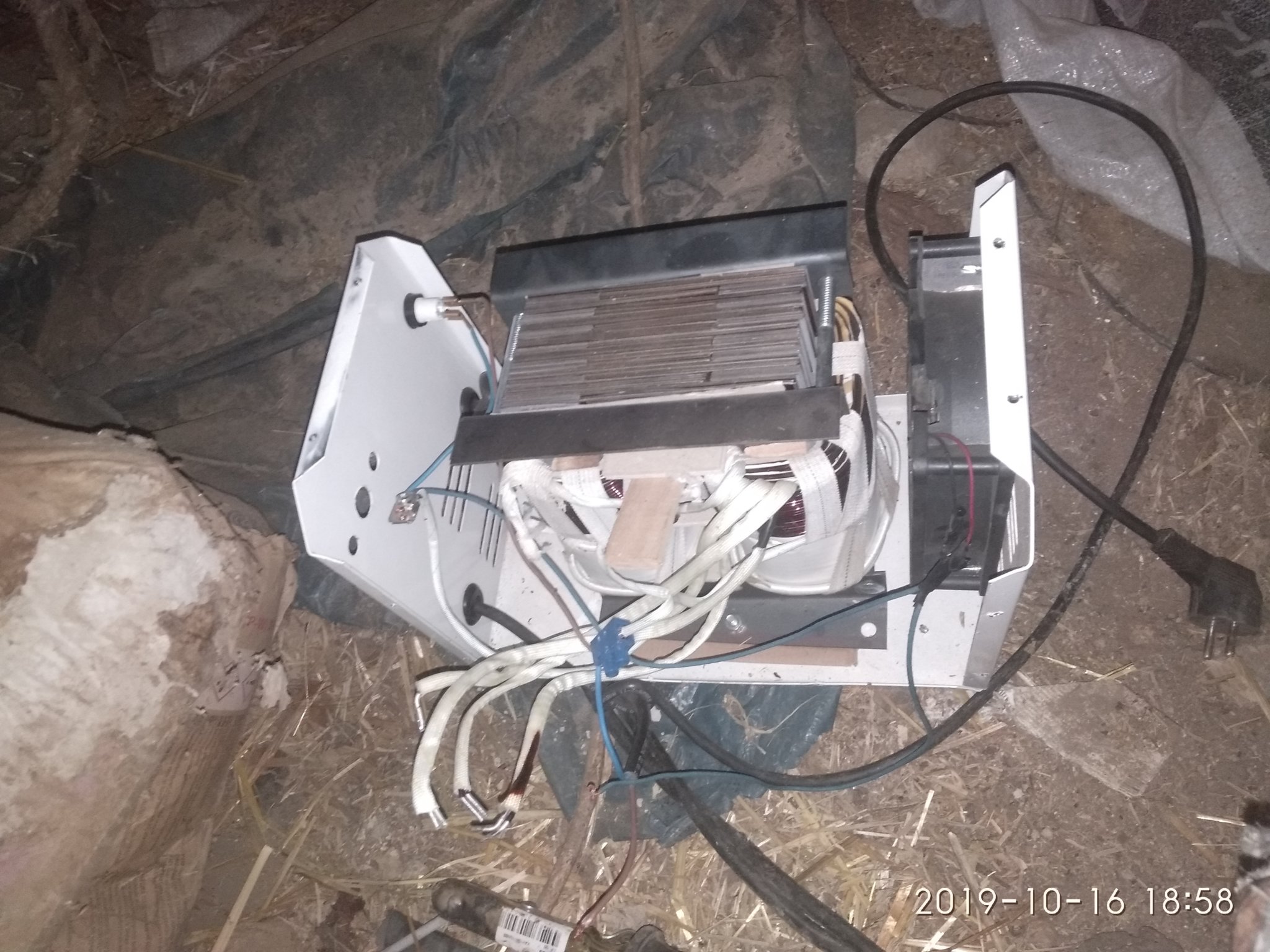

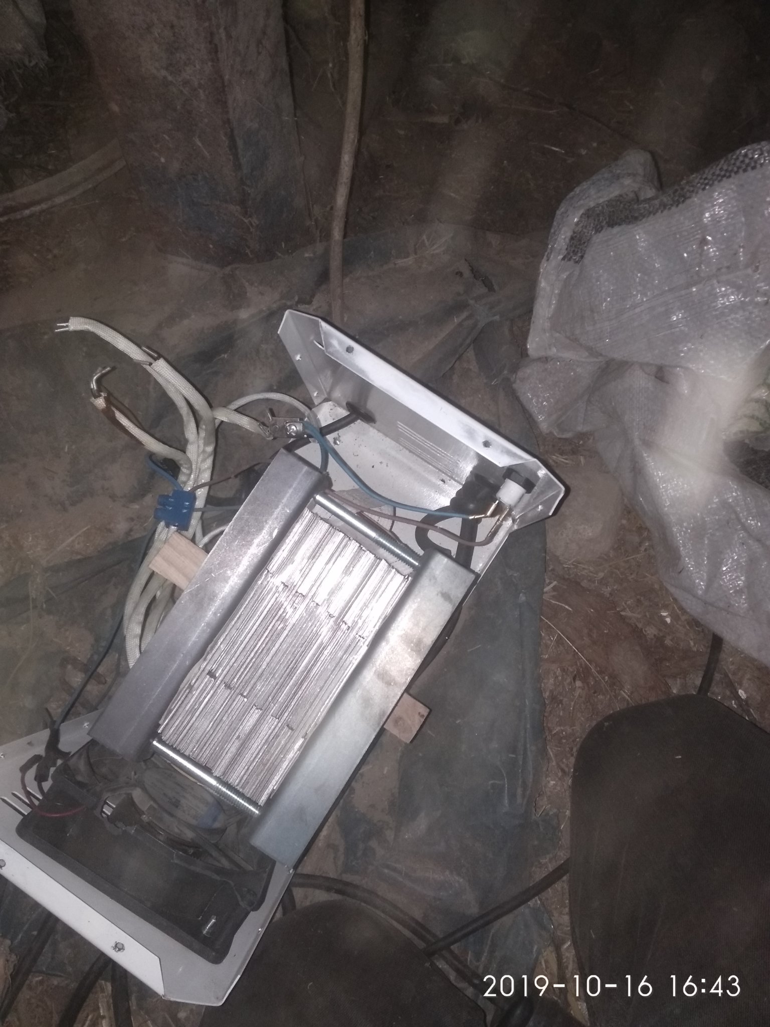

Kaynak makinası nı nasıl düz bağlantı yapabilirim
Çekmiş olduğun resimleri az daha yakından çek ki net görüntü olsun. Resimde neyin nereye gittiği belli olmuyor. Özellikle bağlantı yapılacak olan yerler önemli.
trafolu kaynak makinası, sanırım amper düğmesini bozuk sanmışlar, sökmüşler, arkasında küçük bir kart da olmalı yoksa çalışmaz, genelde sadece o arıza yapıyor.
Ayrıca trafonun giriş çıkış kablolarını belirle, kağıt bantla numaralandır bunların omajını ölç, aç kapa anahtarı dışında fan görüyorum tek, mesajınızı buna göre yazınız.
Bu kaynak makinesinin trafosu 3 fazlıdır ve 3 fazlı sarımlara sahiptir, bu kaynak makinesi trafosu tek fazla (220 voltluk ev elektriği ile) çalışamaz, 3 fazlı sanayi elektriği (380 volt) ile çalışır. Ayrıca DC çıkışlı kaynak işlemlerinde 3 fazlı redresör (3 fazlı köprü doğrultucu) kartı (PCB'si) bulunması da gerekir. 3 fazlı elektrik (380 volt) bu trafoya uygulansa bile çıkışta 3 fazlı 3 sarım çıkış ucuyla DC kaynağı yapmak başka bir redresör kartı olmadan yapılamaz, eksik bir parçası vardır bu makinenin, eğer sadece DC kaynak makinesi ise. Ön panele neon bir gösterge (çalışma) lambası konulmuş, metal gövdeden trafo yıldız bağlantısı için sanırım bir topraklama da yapılmış, benim gördüklerimdir, şalteri net olarak göremedim. Kolay gelsin.
bu şalter beni bildiklerimden değil. bu beş kademe bunun bağlantısını ben bilmiyorum. benim tamir ettiklerim böyle değildi. kusura bakma beni aşan bir durum için yorum yapamam. ve kart yok ortada
