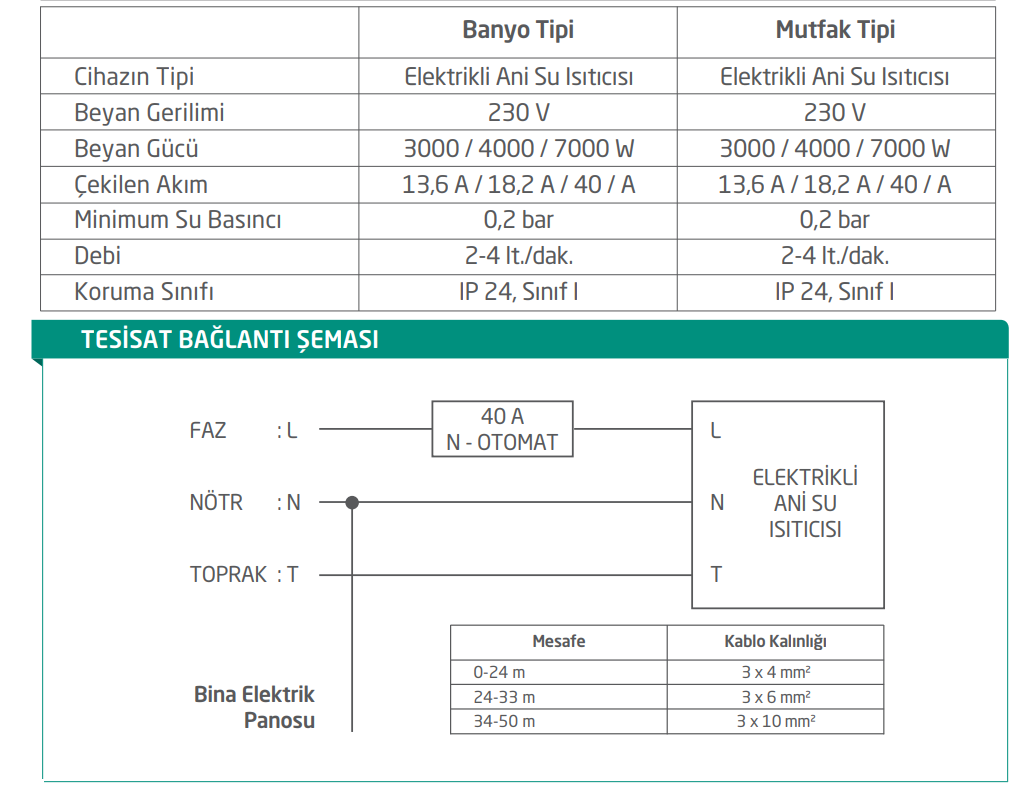

ani su ısıtıcı 7500 watt / 220 volt = 34,09 amper eder .
32 amper siğorta ? takmışsınız .
takılmış ürünün markası belli olmadığı için örnek kılavuz
https://www.baymak.com.tr/media/3085/montaj-kullanma-kılavuzu.pdf

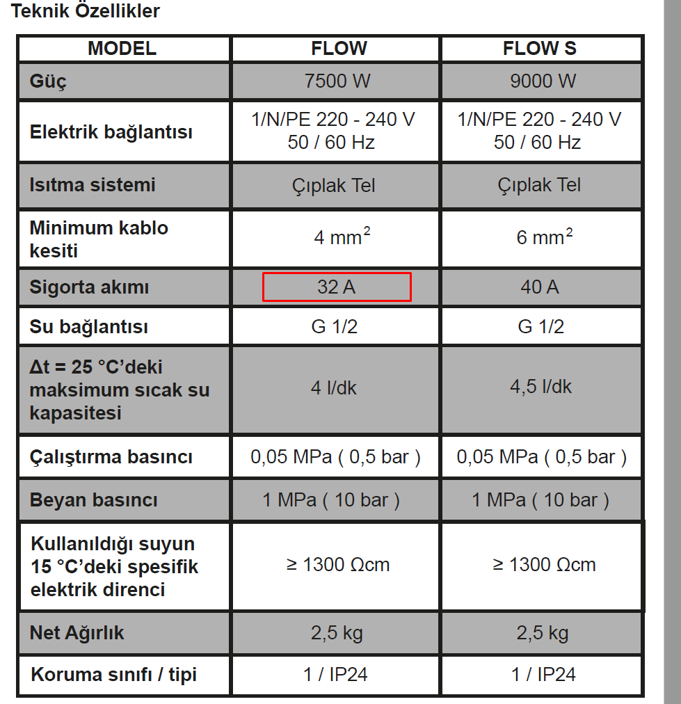

Şofbene bağlanan sigorta değerine gelince; hem buradaki arkadaşların tavsiyesi hem şofbenin kullanma kılavuzundaki bilgi tablosu 32A sigorta bağlanması yönündeydi.
Bendeki ürün 7500watt olanı;
58974
