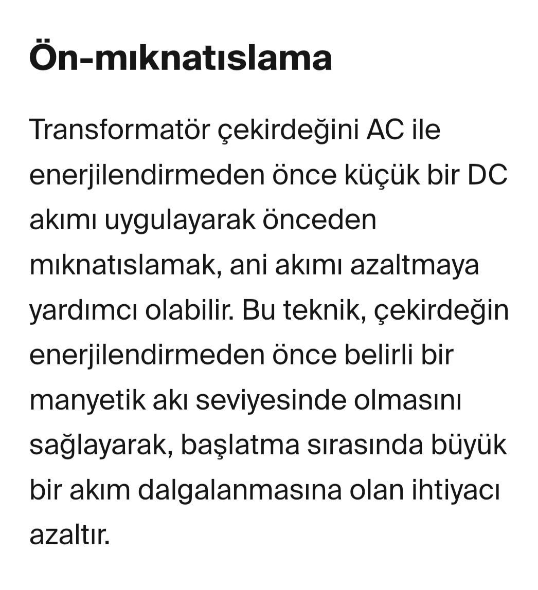

Uzun süre enerjisi kalmış trafoyu besleyecek jeneratör ilk yüke girdiğinde aşırı akım açacaktır kesin. Buna çözüm düşündüler mi acaba? Ya da çizim den o mana çıkmaz mı :) Herhalde bu jeneratörler habire çalışan yakıt düşmanı değildir 🙄
yok ya şalteri kapalı tutacan jeneratör 0 dan 40 e çıkana kadar 3 5 10 oralarda doyurur onu aksii halde jeneratör 400 e geldikten sonra şalteri kapatırsa zaten jeneratör hoplar kısa devre gibi bişi olur 100 200 kapamadan sonra zaten diyot patlar
