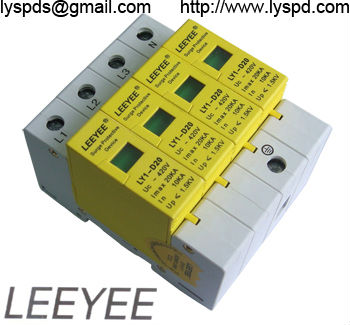

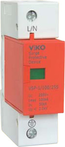

hocam cevap için teşekkürler aklıma takılan çok temel bi soru var
bu eleman zarar görüp de iş göremediği zaman sistem açık devre konumunda olup da enerjilenmeyecek mi;yoksa eleman iptal oldu sistem korunmasız gelen bir darbe toprağa iletilemeyeceği için sisteme akacak ve devre zarar mı görecek???
A.G. parafudr kartuş hasar görür artık koruma yapmaz sistem çalışmaya devam eder.

hocam şu halde akım korumak miçin bıçaklı sigorta,gerilim korumak için bu iç yıldırımlıklar konulup daha sonra devreye bi regülatör konulursa çıkış gerilimi hem korumalı hem de sabit bi değerde tutulabilir..

Kartuş hasar gördüğünde uyarı sistemi varmi kurulabilir
Parafadur un yeri besleme sigortasını sonrasındaki
