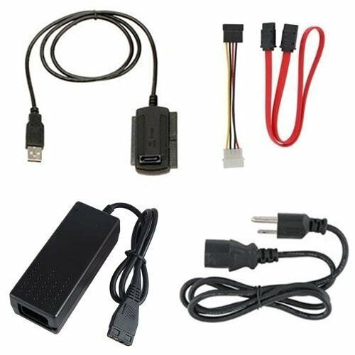

Laptoptan söktüğüm harddisk var 320 gb bunu usb üzerinden bağlayıp harici hdd yapmak istiyorum nasıL yapmalıyım hdd kutu yerine kendim usb kafa bağlamak istiyorum
Hazır satılan dönüştürücüler var bunlarla bağlarsın.
Harici Hdd kutuları var veya usb sata bağlandı kablo
Arkadaşlara katılıyorum hazır satılanı alınabilir, harddisk kapasitesi dönüştürücü almaya değecek kadar var, bu arada isiste bir hdd uygulaması vardı onada bakın hazır konusu açılmışken öyle bir söyleyeyim dedim, pic18 > Data logger altında datalog diye geçiyor.
bunun gibi bir dönüştürücü kullanabilirsin sata, ide hepsini usb'ye çevirir.
bende bu çeviricilerden kullanıyorum veri kurtarma ve yedekleme için işini görür bunlar
Arkadaşlarım Harddiskler için sata/ide - Usb dönüştürücü kullanacaksanız usb kablosunu mutlaka çatal usb kablosu dediğimiz kabloyla iki slota bağlayın. yoksa tık, tık bir ses duyarsınız bir de bakarsınızki disk üzerinde hiç bir bilgile ulaşamıyorsunuz. Önemli bilgileri böyle 5 liralık adaptörün bağlı olduğu diske koymayın, Sonra önder abi demişti dinlemedik diye dizinize vurmayın.
