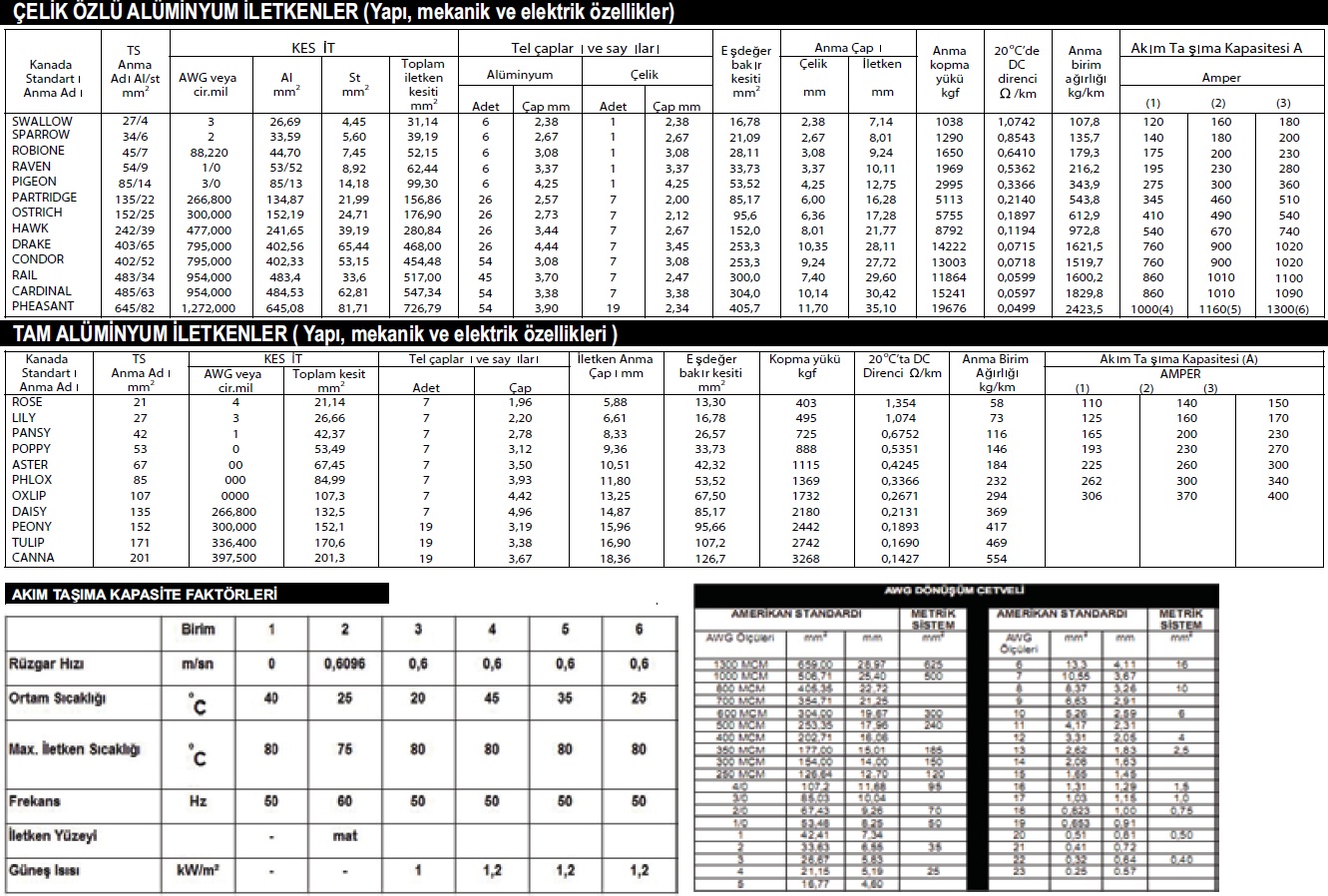

Arkadaşlar merhaba,
Bana Havai İletim Hatlarının XLPE Kablo karşılığı lazım yardımcı olabilir misiniz? Ben bir kaçını buldum mesela;
Havai hat swallow ise yer altı kablo karşılığı; 1 x 50 / 16 mm²
Havai hat piegon ise yer altı kablo karşılığı; 1 x 95 / 16 mm²
Havai hat hawk ise yer altı kablo karşılığı; 1 x 240 / 25 mm²
bence akım taşıma kapasitelerine göre karşılaştırma yaparak seçim yapabilirsin.
tam karşılıkları şunlardır. en yakın kesiti secin

Hawk (477,000mcm) yerine Cardinal (954 MCM) yazacaktınız sanırım. Hawk 156,86mm2 ve akım taşıma kapasitesi 2 numaralı buz yükünü alırsak 460A olarak belirtilmiş kaynaklarda.
Ekli dosyayı görüntüle 73719
Hawk tam kesit 281 mm2 ve 670 Amper Akım Taşıma Kapasitesi var.
1 - 2 - 3 rakamları buz yükünü değil. Görüldüğü üzere tablo altında bulunan ortam şartlarına bağlı olarak değiştiğini göstermektedir.
Bilgilendirme için teşekkürler, baktığım kaynak tamamen yanlış bilgiler içeriyormuş. Alpek kablolar için 1,2 ve 3 durumlarında çektiği akımların olduğu doğru tabloyu paylaşabilir misiniz sizin için sakıncası yoksa. 5R, 4P+R, 3A+R/P gibi kablolarının akım taşıma kapasitelerini alpekler ile kıyaslayacağım ancak çok fazla yanlış/eksik kaynak mevcut.
