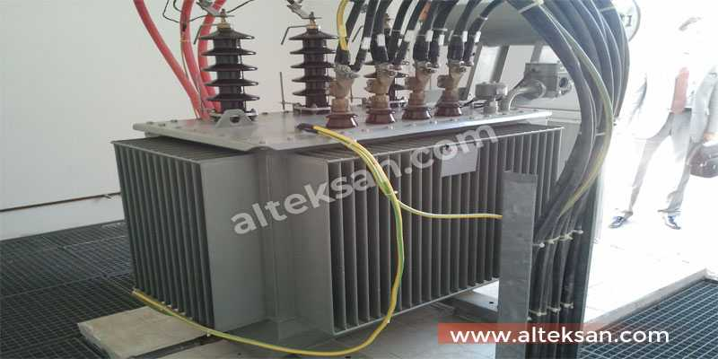

Merhaba Arkadaşlar ,
Güç trafolarında Primer YG Sekonder AG bağlantılarında ,AG çıkış buşingler de neden 2u,2v,2w veya 3 lü çıkışlar alınıyor.Bunun sebebi nedir.Neden tek kablo çıkış alınmıyor.Teşekkür ederim.

Kastettiğiniz durum bu herhalde . Bu damarların her birinden ayrı bir TMŞ besleniyor olmalı . Böylece dağıtımı pano da bara ile yapmak yerine trafo çıkışında yapmış olunuyor herhalde . @sami inci abi daha iyi bilir .

Under Ground arkadaşın paylaştığı resimde açıkça görülüyor ,AG çıkışında her buşingde 3 adet kablo var.Peki akım kapasitesinden dolayı böyle bir bağlantı yapıldığı kanaatine vardık,peki daha sonra ADP girince ayrı ayrı kesicilere mi giriyor yoksa barada birleştiriliyor mu ?

İşçilik olarakta kolaylık sağlıyor ince kabloyu bükmekle kalın kabloyu büküp bağlantısını yapmak arasında çok fark var.Sonuç olarak çok damarlıda olsa ana TMŞ ye bağlantı yapılıyor.
