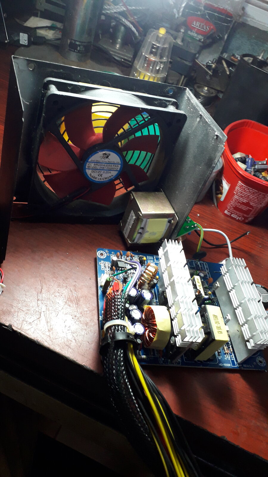

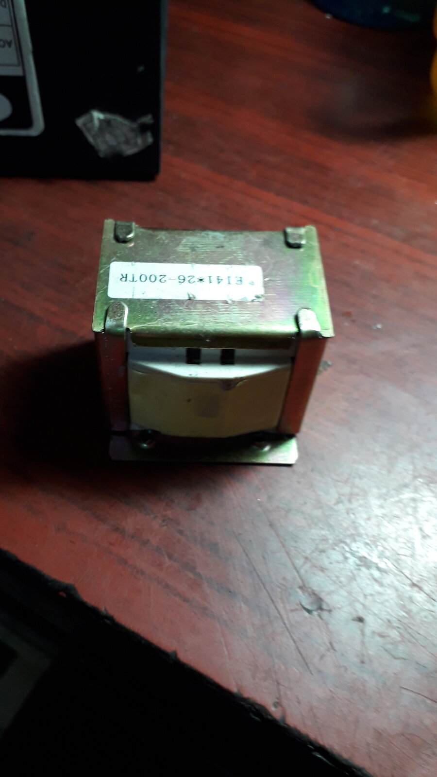

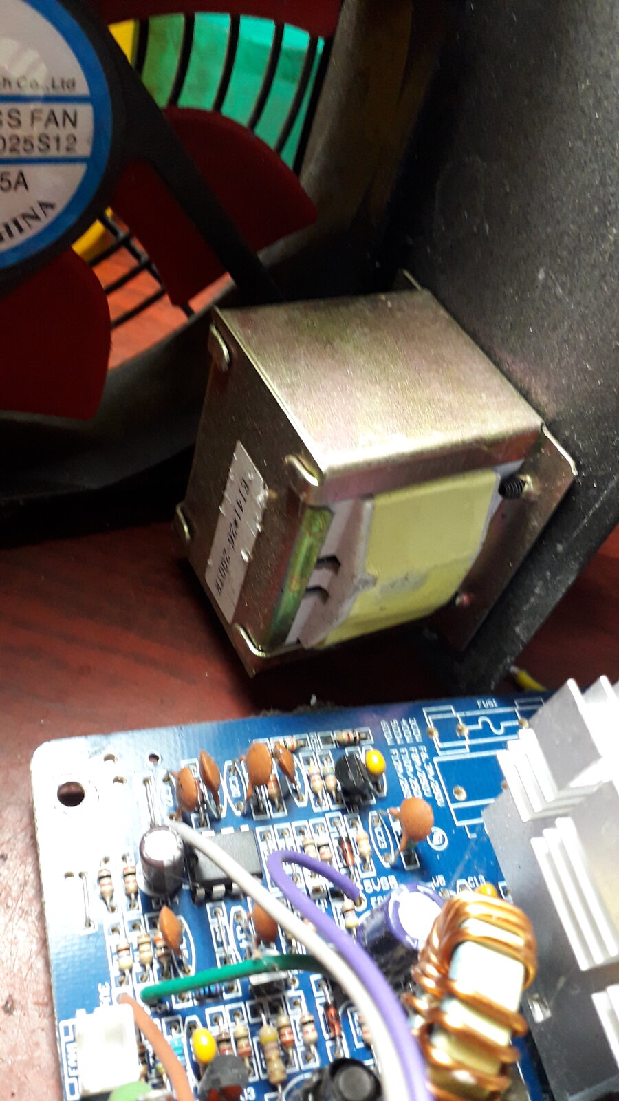

İşyerinde bulduğum bu arızalı güç kaynağını tamire heveslendim. Enerji verdik hiç tepki yok . Vira bismillah içini söküp incelemeye başladım. Ilk dikkatimi çeken kapaktaki hiçbir kablo bağlantısı olmayan hiçbir kablo da kendisinden çıkmayan trafoya benzer parça oldu . Fikri olan var mı acaba ?

Hicbir yere bağlı olmadan nasıl çalışacak bu arkadaş zaten ben onu anlamadım. Herhalde içini açsam bakırda çıkmayacak 😀

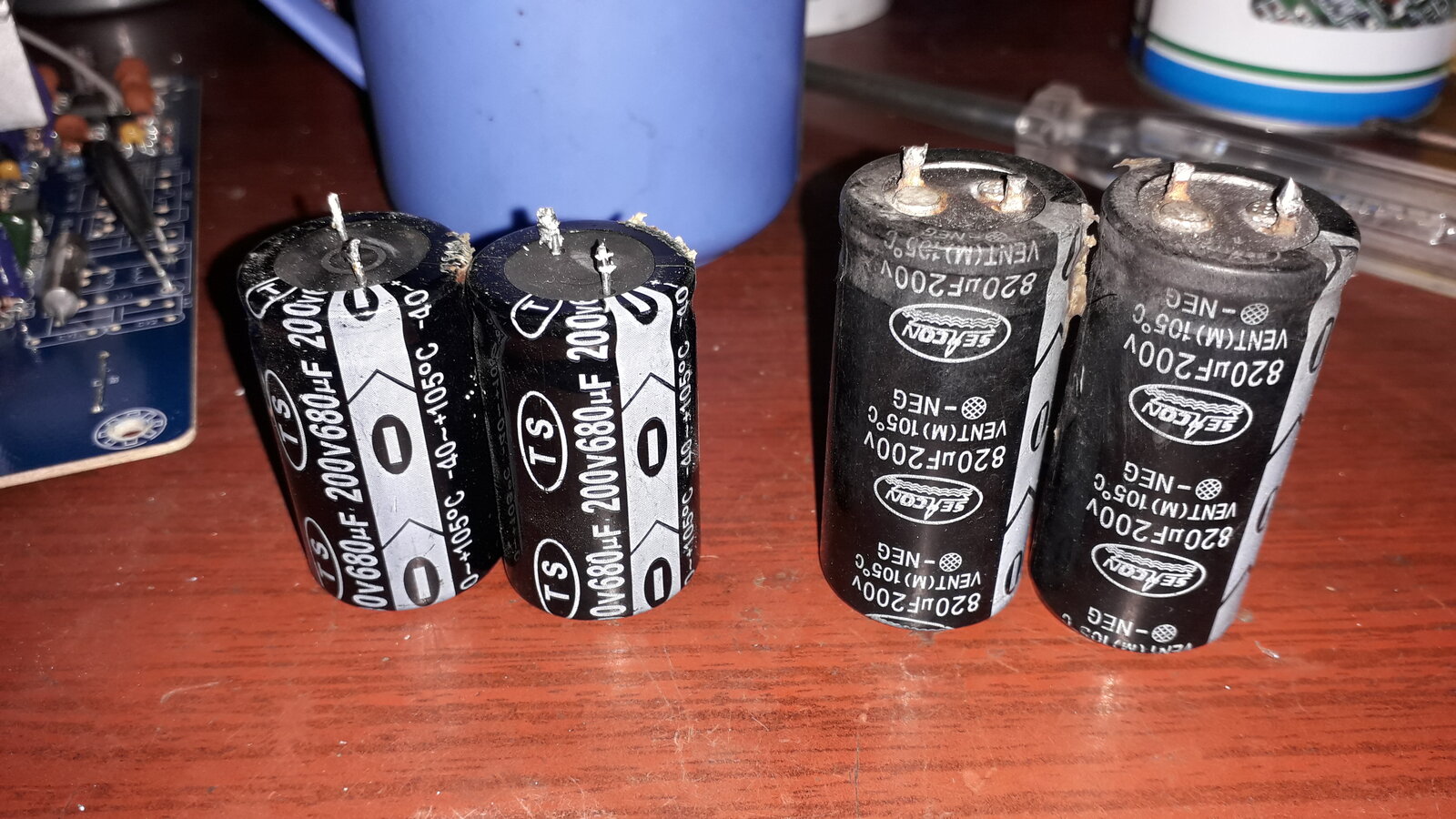

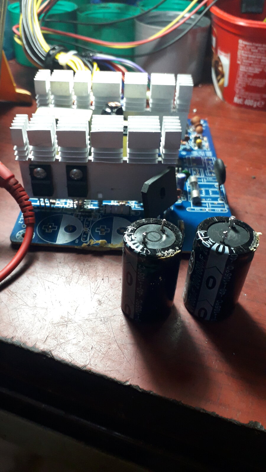

Transistörleri okuyamadım. Şu kocaman kondansatörlerin birini sökeyim. Sökmüşken de kapasitesini ölçeyim dedim . Yarı yarıya kapasite kaybı var.
200 volt 680 mikrofarat yerine 200 volt 820 mikrofarat buldum . Yarın yerine takar bakarız ne oluyor . to be continued...

boşta değil o trafo ...

Sanırım bu ürün çakmanın çakması güç kaynağı . Bu bağlı olmayan da bir çeşit harmonik filtre ama kesinlikle bağlantısı yapılmamış . İçinde bakır olduğundan bile şüpheliyim . Anahtardan itibaren direk takip ettim bağlantılarını . Direk bu elemana hiç uğramadan ilk önce filtre bobin ve kondansatörlerine oradan da köprü diyota gidiyor bağlantılar . Kart üstündeki sigorta sağlam. Köprü diyotta sağlam.

Transformatör görüntüsüne sahip ürünün her yönünden fotoğraflamanızı rica edirim .
