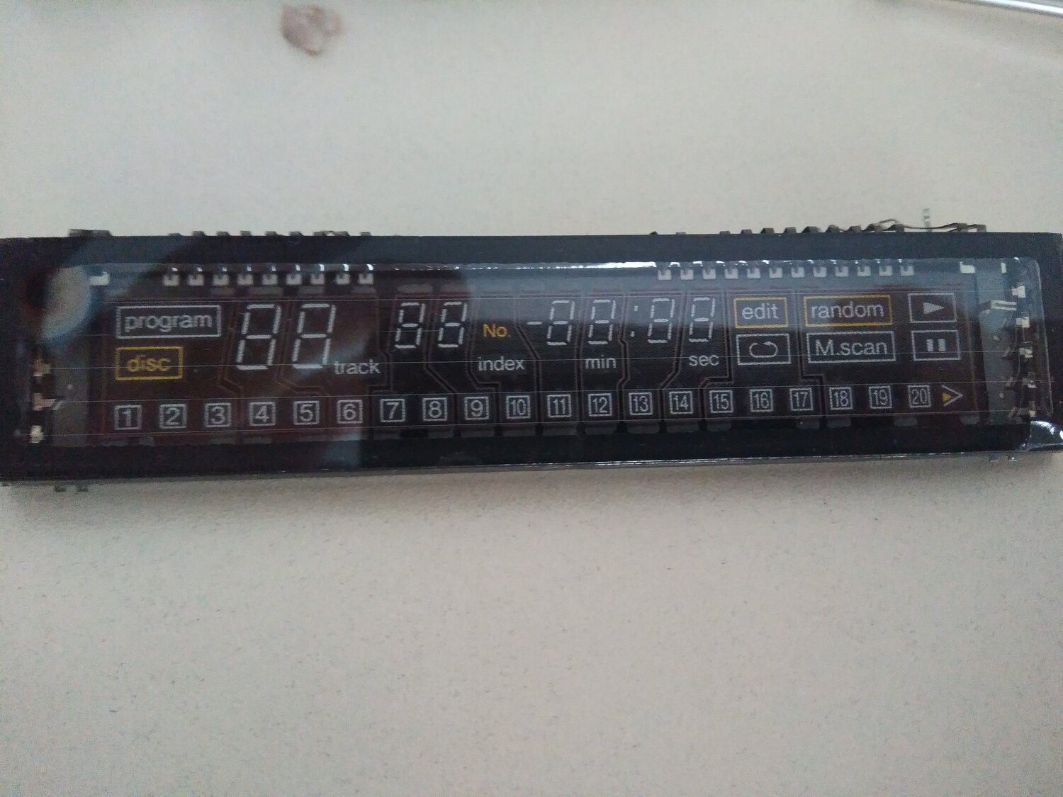

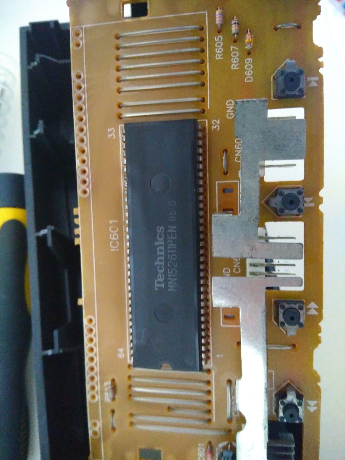

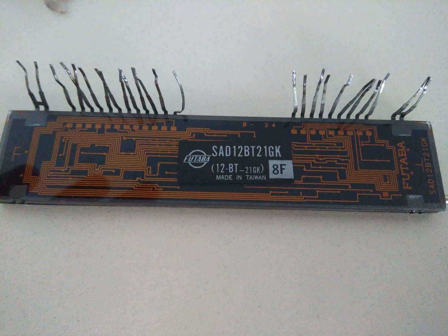

Daha öncesinde CD kızak kısmını test etmek için içini açıp bakmıştım ama aleti yerine koyunca ana kısıma elektrik gelmiyordu. Ekranda ışık da yok. Sonra yanlış beslemisim devreyi, ekranın oradan duman çıktı. Ama görünende bir şey yok. Ekranı multimetre ile test ettim ama tepki yok.

Ekranı nasıl test edebilirim?
Bu ekran çeşidi VFD diye geçer, isiticilara sahiptir bunlara 15vac gerekli ... Öncelikle vfd ekranlar ve segmentleri hakkında araştırma yapınız.
İnternetten VFD ekranlar nedir diye baktım tüplü tv gibi çalışır yazıyor. LCD gibi değilmiş bunlar. Ama benim kafama takılan soru düşürücü trafodan nasıl yüksek voltaj gelebiliyor?
Rezistans yav sence farkeder mi? ;)
Fark etmediğini fark ettim. :D
12V elektrik verdiğimde dediğiniz şey oldu. İnce çubuklar kızardı ve ışık yaydılar. Ama benim kafama takılan soru beyaz arka plan aydınlatması nereden geliyordu? Gerçi ekran çalışsın da kırmızı ya da beyaz hiç önemli değil. :D
Ekrana o şekilde elektrik vermenin bir süre sonra zararı olur mu? Yani dışarıda güç vererek ışık yakarken fazla ısınıp sorun olur mu? Bir de ekranın segmentlerini nasıl test edebilirim ekrana ışık verdiğimde?

Aradığım şey bu galiba. Anladığım kadarıyla bir mikro işlemci ile kontrol edilmesi yazıyor. Benimkinin PCB kısmında vardı ama ekrana görüntü gelmiyordu. O zaman dışarıdan test edeyim. Teşekkürler. :)
Bunların bir voltaj sınırı var mıdır? Ekranı yakmak istemiyorum da. :D
VFD ler 21V DC üstü bir entegre sürücüleri ile çalışır sanırsam duman çıkan da entegredendir
