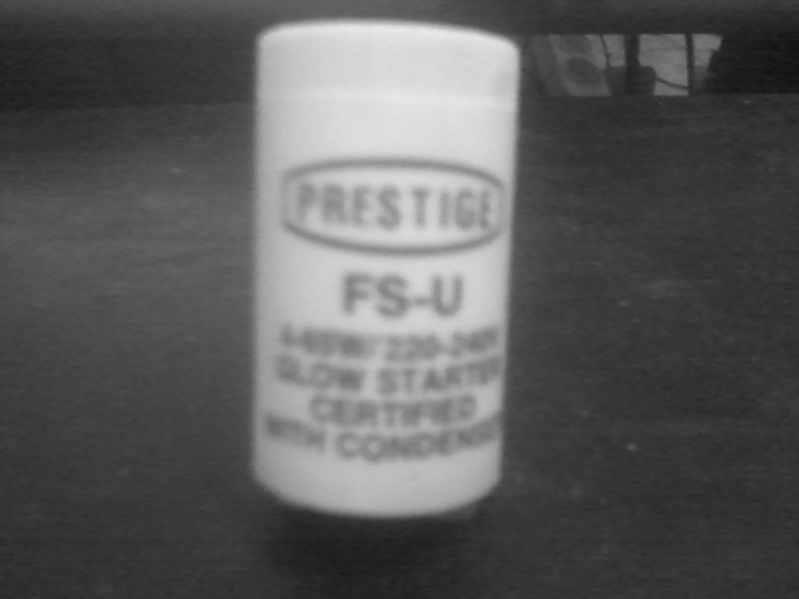

4 adet 18 watt armatür varsa, iki adet balast olabilir. O zamanda ampuller seri baglidir. Onu takip edin

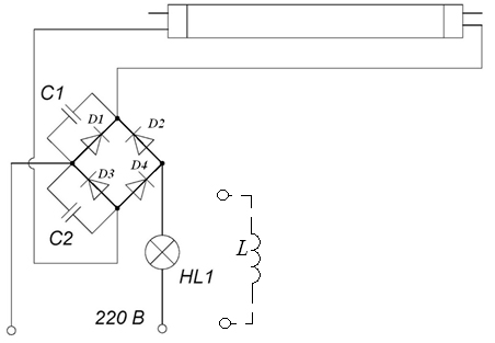

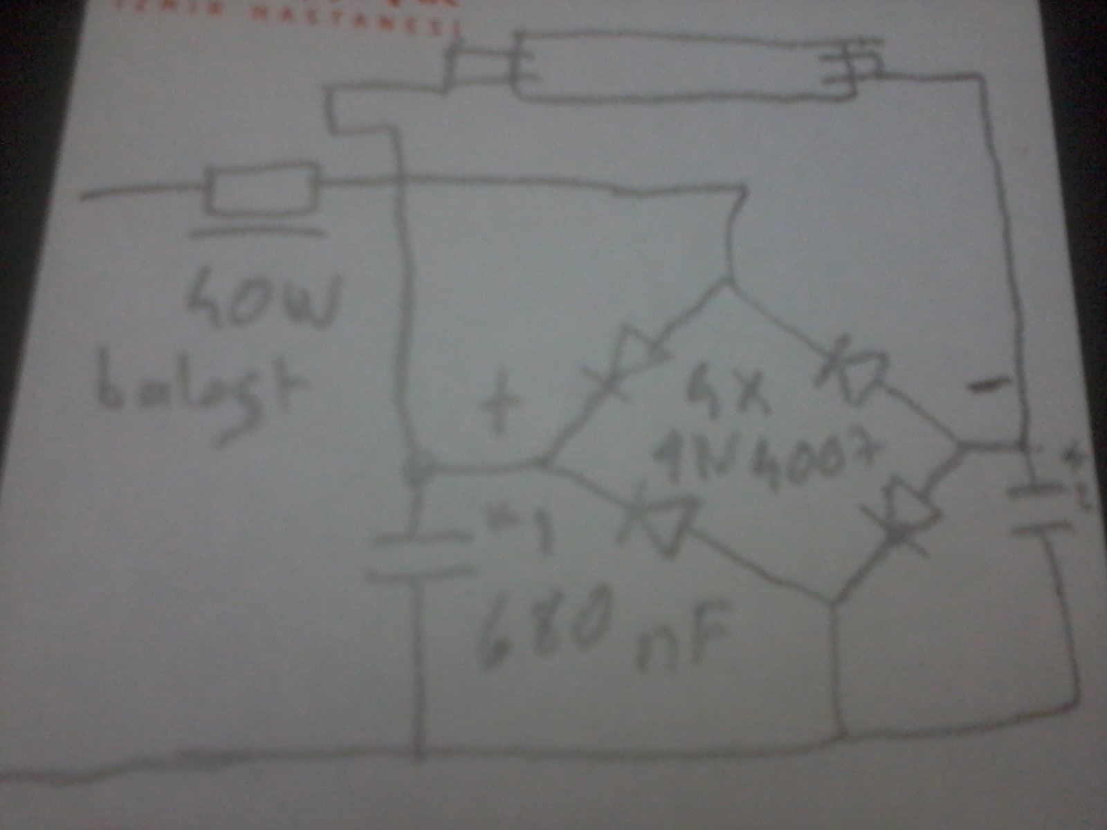

bizim elektrikçiye göre starter starterdir 4watt balast ile 2 18 yada 20watt nerden buluyorsa? 2 starter ile yanar diyordu zaten çoğu 4-65watt 220-240v uyar...
buna benzer devre ile florasanın flaman ayaklarını eritmiştik 470nf yerine 1µf kutupsuz koymuştuk gerçi bimki + ile notr a- notr arasında startersiz yanıyordu florasan...
sonradan devrenin 65watt için olduğunu gördük...
Lambalar seri olduğu için starterlerin 110V olması gerekir. Satın aldığın 220V starter büyük ihtimalle çalışmaz.
Kolay gelsin...

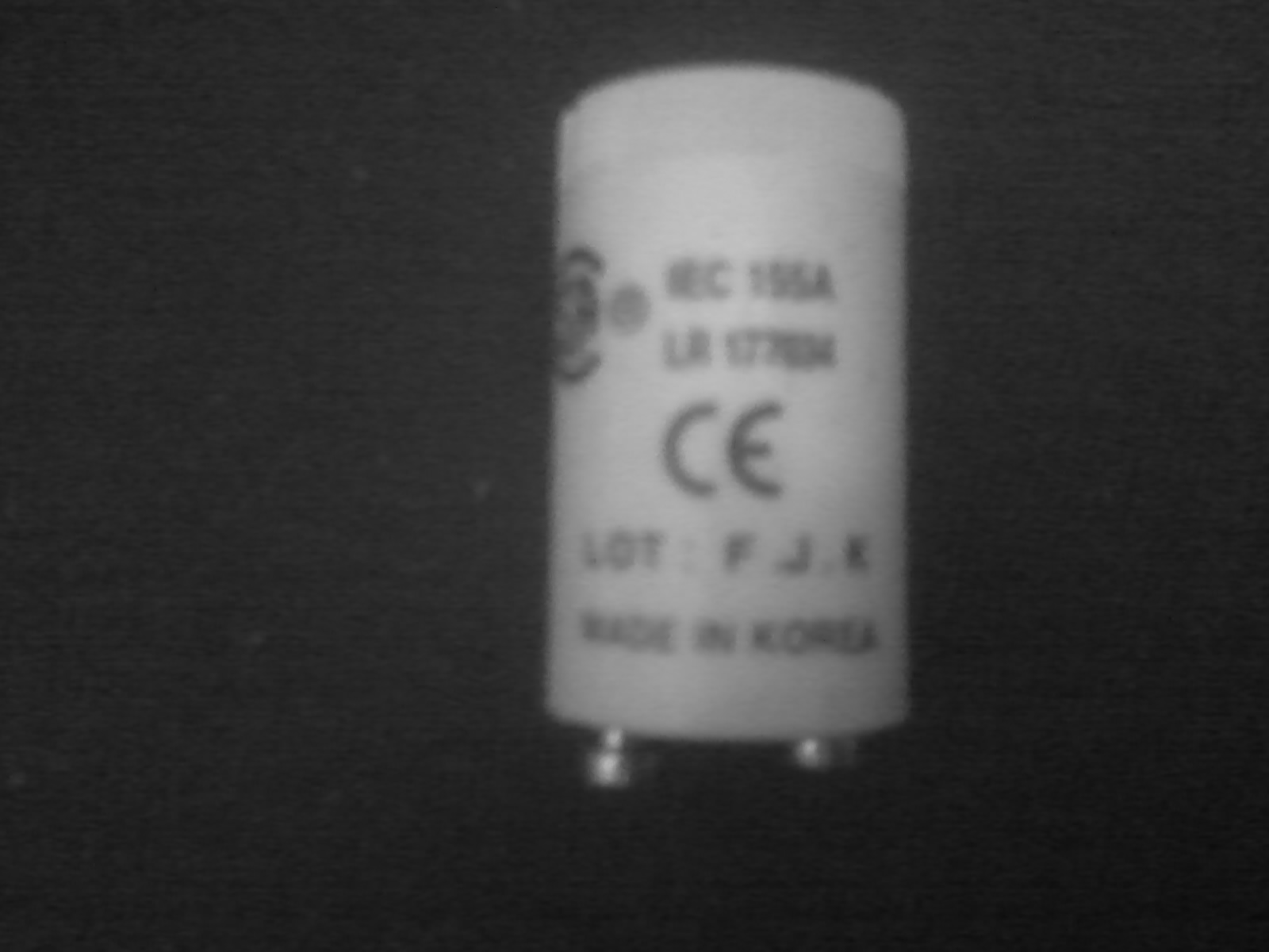

s2 starter takmalisiniz kesinlikle... s10 starter çift ampulu yakmiyor

yanlış bu yakıyor seri 18watt lambalar sorun olmaz olmadı...
bunu yaparsan kondansatörler 470nf olması gerek 18-20watt için.
