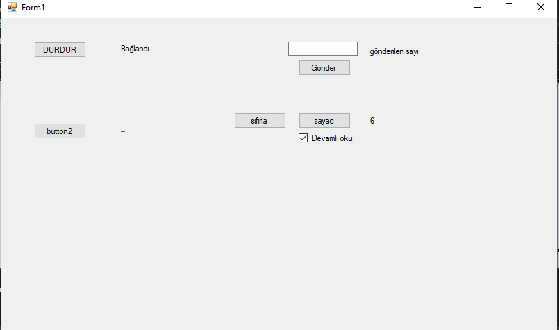

Ethernet shield ile Visual basic de yaptığım c# programı üzerinden arduino ya veri aktarma
Yardım edin demek yerine, kodunun ilgili bölümünü eklesen nasıl olur.
Bağlantı sürekli açık mı, dinleyen, bağlantı yapan hangi taraf. ?
C# da, textbox içeriğini bir string değişkene atayıp
conn.Send(bytesSent, bytesSent.Length, 0);
gibi bir şey yazman yeterli olacak.
Arduino tarafında da gelen değişkeni 65535 den küçükse int bir değişkene büyükse long/float bir değişkene atayacaksın. Bu atama içinde atoi/atol fonksiyonlarını kullanabilirsin.
Arduino tarafında gelen veriyi nasıl alacaksın kısmı server.read() veya client.read() şeklinde.
Hocam şuan işteyim eve geçince size gerekli bilgi kısımlarını ileticem yardımınız için cok tesekkur ederim
Hocam resimde gördüğünüz gibi saycın yanında, her +5 input verdimmi 9. pine sayıyo benim istediğim
Oraya eklediğim texbox1 (0- 999) veya daha büyük değer girdimmi, girilen veri sayacın içeriğinden büyükse bir pin çıkış vericek lütfen yardım edebilirminiz sadece bu komutu hem c#a hem arduinoya ekleyebilirmsiniz baya bi eksik bilgiye sahibim yeterli zamana sahip değilim bu öğrenim için lütfen yardım
Kod:

ARDUİNO KODUM
