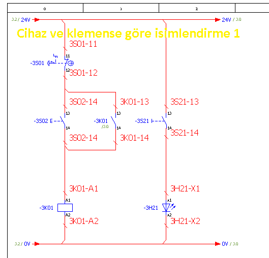

selam arkadaşlar benim de bir sorum olacak sizlere. otomatik numaralandırma yaparken klemensten plc inputuna giren kabloya bir sayı değilde o inputun ismini atasın örneğin I3.0 yazsın kabloda bunu otomatik olarak nasıl yapabilirim?
resimdeki gibi numaralandırmayı nasıl yapabilirim bilgisi olan var mı acaba?
kardeş subcounter kısmına nerden giriyorsun?
Bu cevap için çok geç ama belki başka birinin işine yarar diye paylaşayım ;
project data-connections-numbering-enter designation dedikten sonra , settings'in yanında bulunan ...(üç nokta)ya tıklıyoruz açılan pencereden format groups taki satıra çift tıklıyoruz sol alt tarafta karşımıza subcounter geliyor
