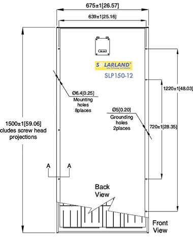

1500 watt panel için 150 wattlik panelden 10 tane bisikletin üstüne nasil monte edeceksiniz? Biz bunu anlamaya çalışıyoruz. Sorun zaten gücü invert etmek değil. Sorun o bisikletin üstüne o panelleri monte etmek.
Bizimle bu bilgiyi paylasmadiginiz icin bizlerde teessuflerimizi bildiriyoruz.
Aşağıdaki panel 150 watt ve boyutu 1500 x 675 bundan 10 tanesini nasil monte edebiliriz? Bu aracla trafikte nasil seyahat edebiliriz.
