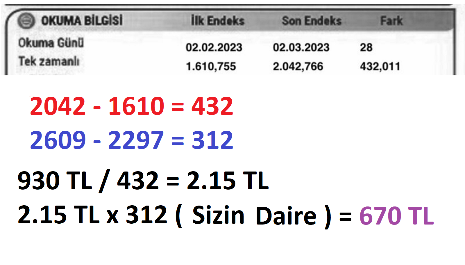

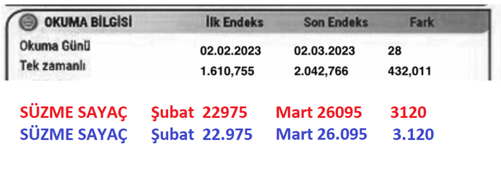

Merhabalar, yeni bir yere taşındım zamanında tek daire olan yer 2 daireye çevrilmiş benim dairemde de süzme sayaç var. Gecen ay bilmediğim için ortak ödemek zorunda kaldık.Ev sahibim fatura geldikten sonra sayacımın fotoğrafını çekmem gerektiğini bu şekilde hesaplama yapacağımı söyledi fakat nasıl yapıldığını bilmiyorum. (Sayacımın üstündeki rakamlar bu şekilde Şubat ayı 22975 Mart ayı 26095) faturamda aşağıdaki şekilde yardımcı olursanız çok mutlu olurum :)

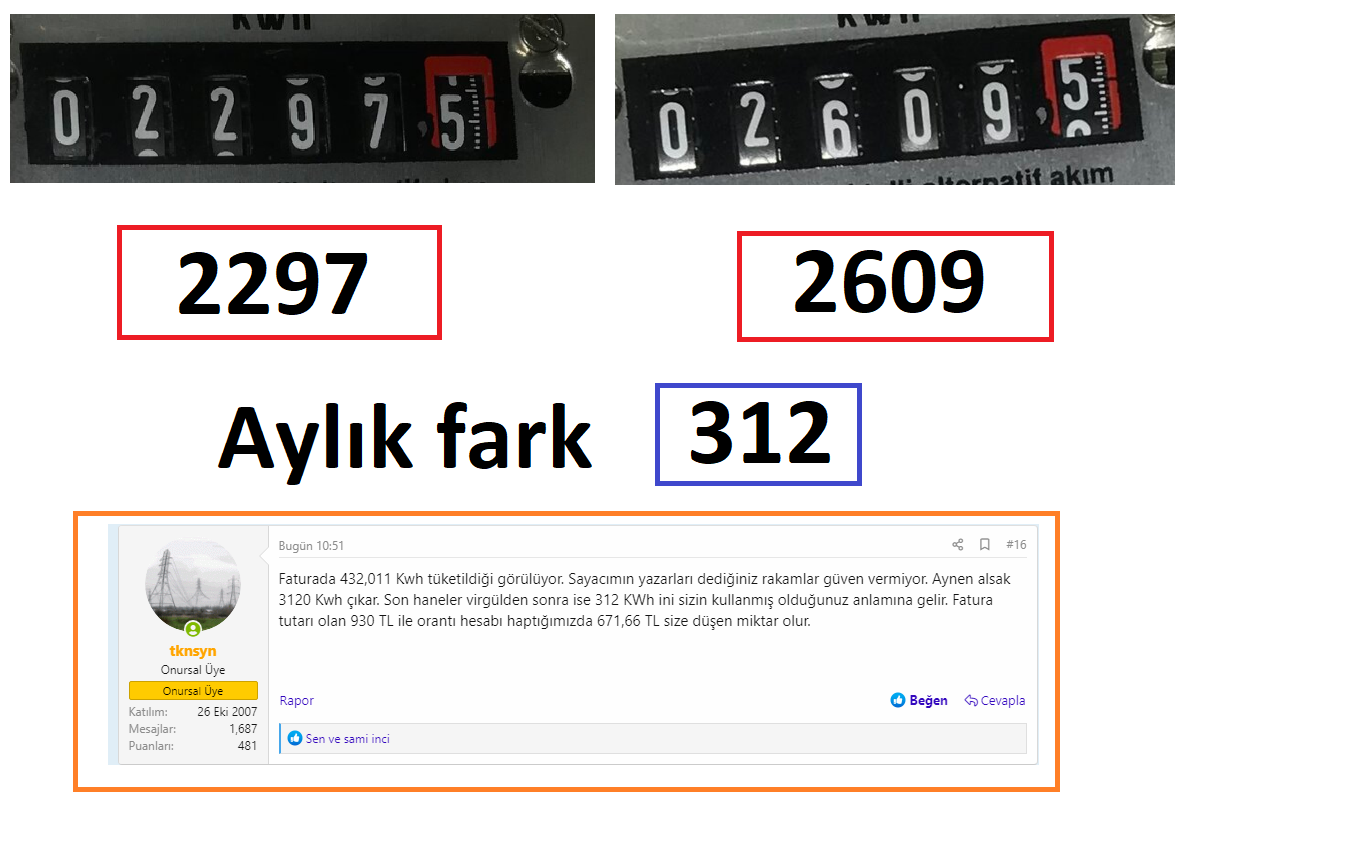

Faturada 432,011 Kwh tüketildiği görülüyor. Sayacımın yazarları dediğiniz rakamlar güven vermiyor. Aynen alsak 3120 Kwh çıkar. Son haneler virgülden sonra ise 312 KWh ini sizin kullanmış olduğunuz anlamına gelir. Fatura tutarı olan 930 TL ile orantı hesabı haptığımızda 671,66 TL size düşen miktar olur.

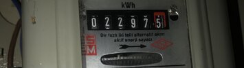

Ekli dosyayı görüntüle 96190
Bahsettiğim Şubat ve Mart endeksleri bu şekilde, dediklerinizi çok fazla anlamadım kusura bakmayın

Eski sayaç takılmış . ( diğital yeni sayaç değil )
Hesaplamada kırmızı sayı yok .
