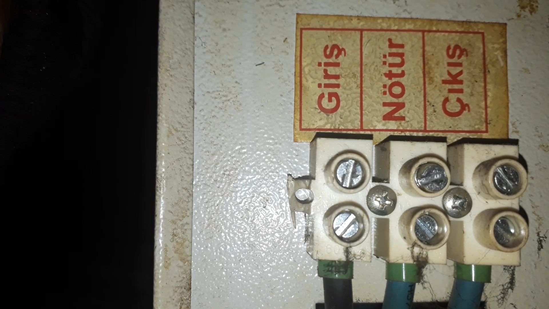

Sevgili abilerim elimde regülatör(yükseltici) var bağlantısı nasıl yapılır şimdiden teşekkürler

Dükkana uygun ise bağla regülatörün vereceği akım önemlidir. Bu konularada dikkat gösterirsen iyi olur. Ayrıca giriş kısmına Şebeke çıkış kısmınada besleyeceğin hattı bağlayacaksın ve nötürler ortak olacak.
Dükkana uygun ise bağla regülatörün vereceği akım önemlidir. Bu konularada dikkat gösterirsen iyi olur. Ayrıca giriş kısmına şebeke çıkış kısmınada besleyeceğin hattı bağlayacaksın ve nötürler ortak olacak.
Saatten gelen fazı alıp girişe bağlayıp daha sonra nötr yazan klemense hem saaten gelen nötrü bağlamak hemde ordan bi kablo alıp alıcıların nötrünü baglamak daha sonra çıkış tan kablo alıp alıcıların fazlarını bağlamak doğrumu anladım ustam ???
Evet bu şekilde doğru olur. ilk mesajımda yazdığım gibi regülatörünüzün desteklediği amper önemli burada kaç kva regülatöre sahipsiniz ve kaç kva gücünüz var. Bunu tespit etmek için regülatöre bağlamadan önce regülatöre bağlayacağınız hatta pens ampermetre ile bir ölçü yapmanız gerekir. Bu ölçümüde bağlayacağınız hattaki tüm alıcıları çalıştırarak yapmanız gerekir.
