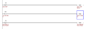

SELAMLAR DOPSFOTTA ALARM ADRESLERİ GİRMEK İSTİYORUM X0 X1 X2 GİBİ FAKAT ADRES KISMINA TIKLADIĞIMDA HERHANGİ BİR ŞEY GÖZÜKMÜYOR
Örnek vereyim incele kardeşim alarm yapısını
    5.8 KB · Görüntüleme: 14
TEŞEKKÜR EDERİM DİREKT FİZİKSEL GİRİŞ BAĞLAYABİLİYOR MUYUM? X0 GİBİ DENEDİM OLMADI
bağlarsın bak senin için örnekde göstermişim X0 acil stop o bir fiziksel giriş sen aklına gelebilecek ne varsa bağlayabilirsin çıkış veren sürücü olur bu bilmem sensör olur vb.
Alarm ayarlarında başlangış adresi girmeniz gerekiyor,örnek M400,D0, gibi..fiziksel input alarmı için örnek X0=M400,X1=M401,..veya X0 move D0,X1 move D1 şeklinde yapabilirsiniz
Resimde işaretlediğim yerdeki "Continuous Alarm Address" konunu kapatırsanız aşağıda "ADRESS" sekmesi açılacaktır. Buradaki "None" yazısının sağına doğru mouseyi ahreket ettirirseniz orada "..." işaretli yer açılacak oradan herhangi bir sıralamaya gerek kalmadan istediğiniz adresleri alarm olarak tanımlayabilirsiniz.
