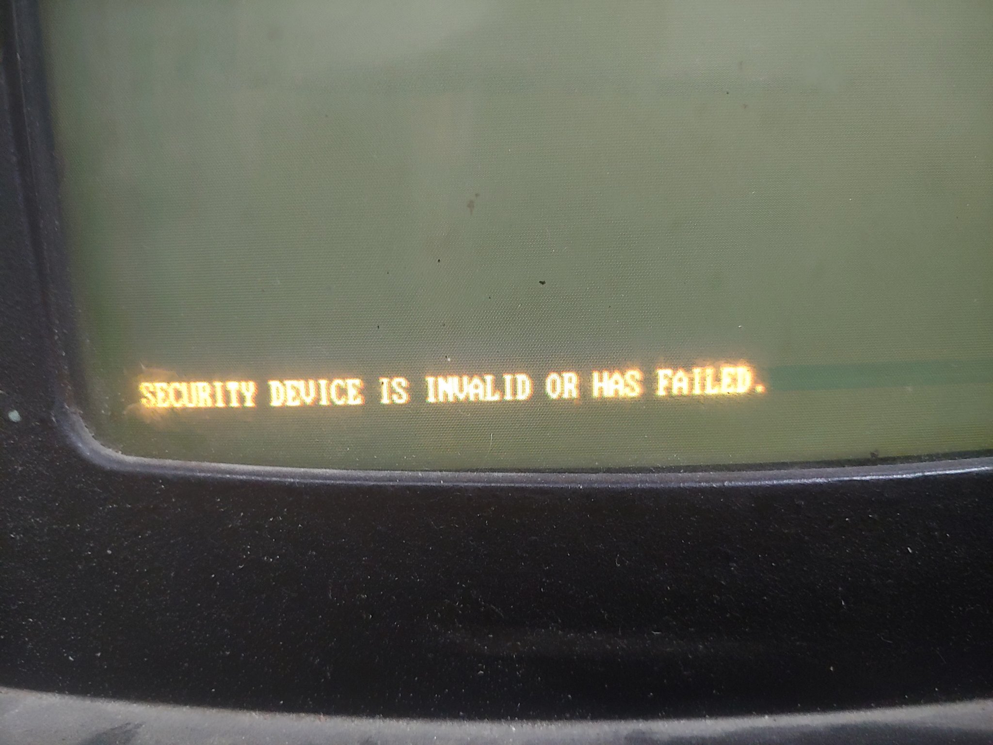

Merhaba arkadaşlar...
Akşam kapattığımda normal.. Sabah açtığımda ekranda böyle bir arıza çıktı..
"SECURİTY DEVİCE İS İNVALİD OR HAS FAİLED"
biraz araştırmam sonucu bunun giriş icin bir guvenlik cipi oldugunu ogrendim..
Makinam 1994 model hurco bmc30 cnc dik isleme...
Bu problemi aşmanın bir çözümünü bulamadım.. Makinanin LPT paralel portuna takilan bu cihazı Hepten iptali veya onarilması yada arizanin neyden kaynaklandigini bulabilmek mümkünmüdür..?

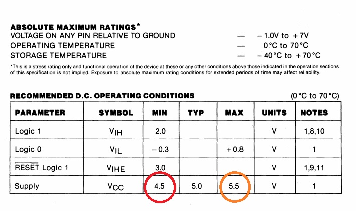

bahsi geçen dongle için yaptığım ölçümde vcc girişinde 3.2V ölçebiliyorum.. LPT dongle ı çıkarıncada 3.4V gibi oluyor... voltaj ise makinanın içindeki endüstrial bi 386SX 40 PC anakartından geliyor.. (makina eski model olduğu için (1994) hurco destek vermiyormuş)...

sizin dongle 4.5 ile 5.5 volt arası gerilim ile çalışyor anladığım kadarıyla. anakartınızın da 3.4 volt civarı verdiğini söylüyorsunuz.
bu durumda arıza dongle yerine ankartta olabilir.
Aynı makineden başka bir tane varsa voltajları ölçüp karşılaştırabilirsiniz.

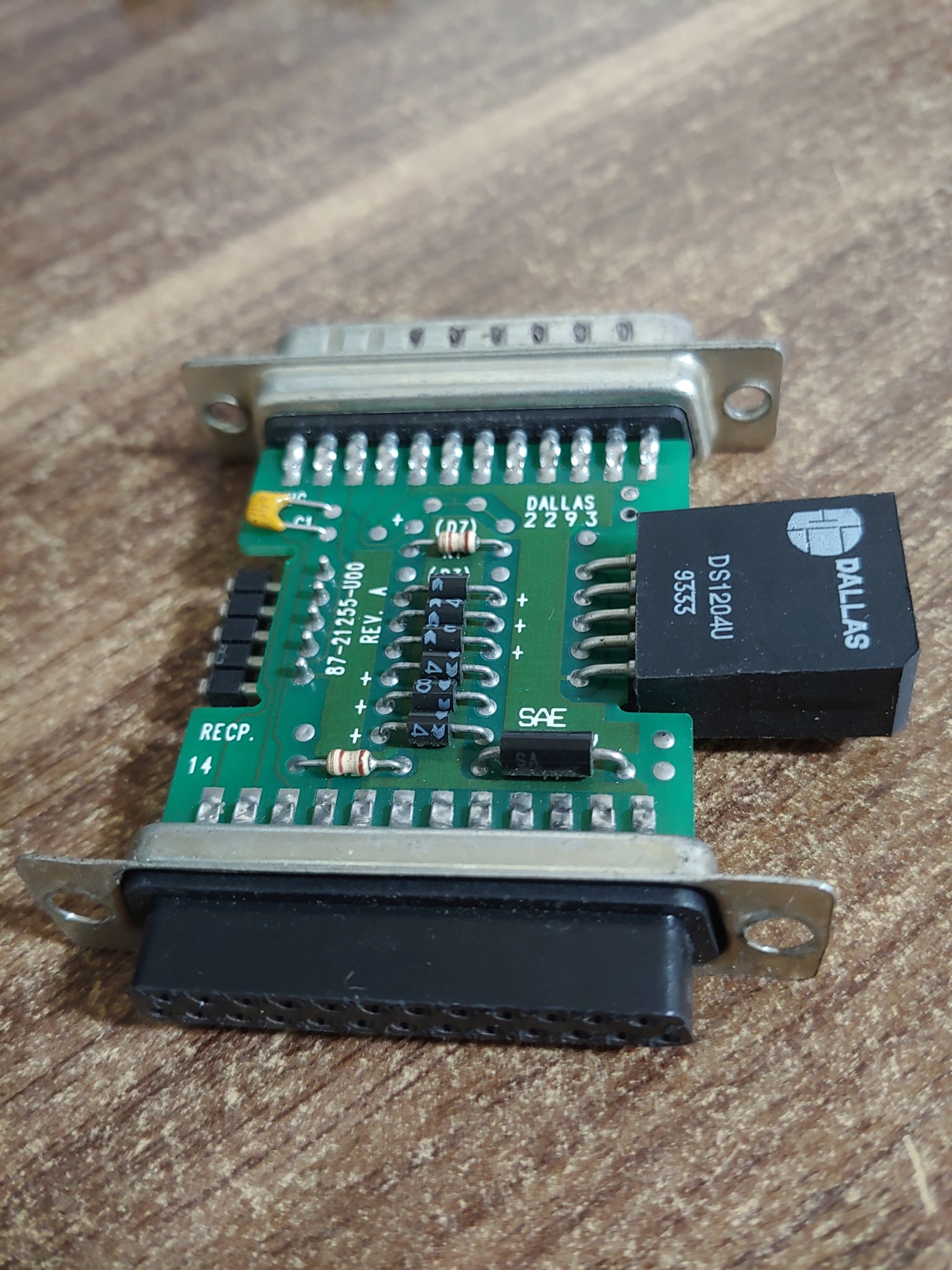

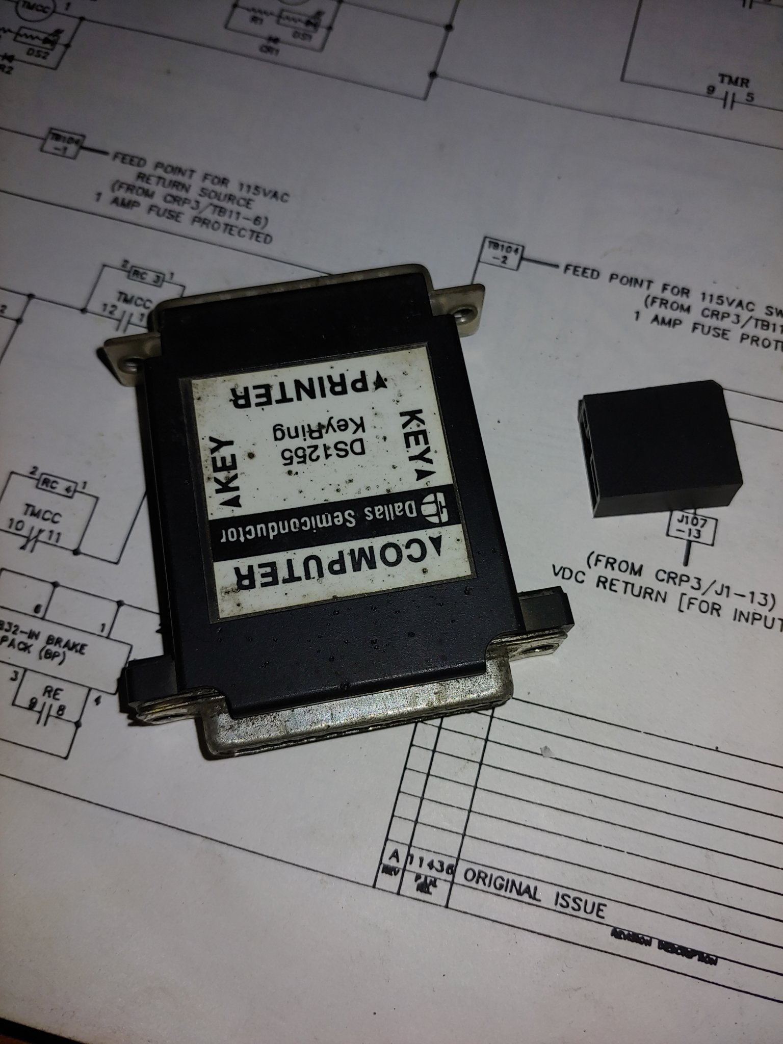

Key in takildigi yer çift taraflı plastik kapaklı ve iki tarafı db25 lpt çıkışlı basit bir aygıt.. İçini açtım 2 direc 7 diyot ve 1 kondansatirden baska birsey yok icinde. Ve sağlam görünüyorlar.. Bu aygıtla pc arasındaki kablo uçlarınıda avometre ile konttol ettim bundada sorun yok.. Esas dongle ise parmak ucu kadar bişey ve açılması mümkün degil sanirim icinde bilgi olan bir CMOS..

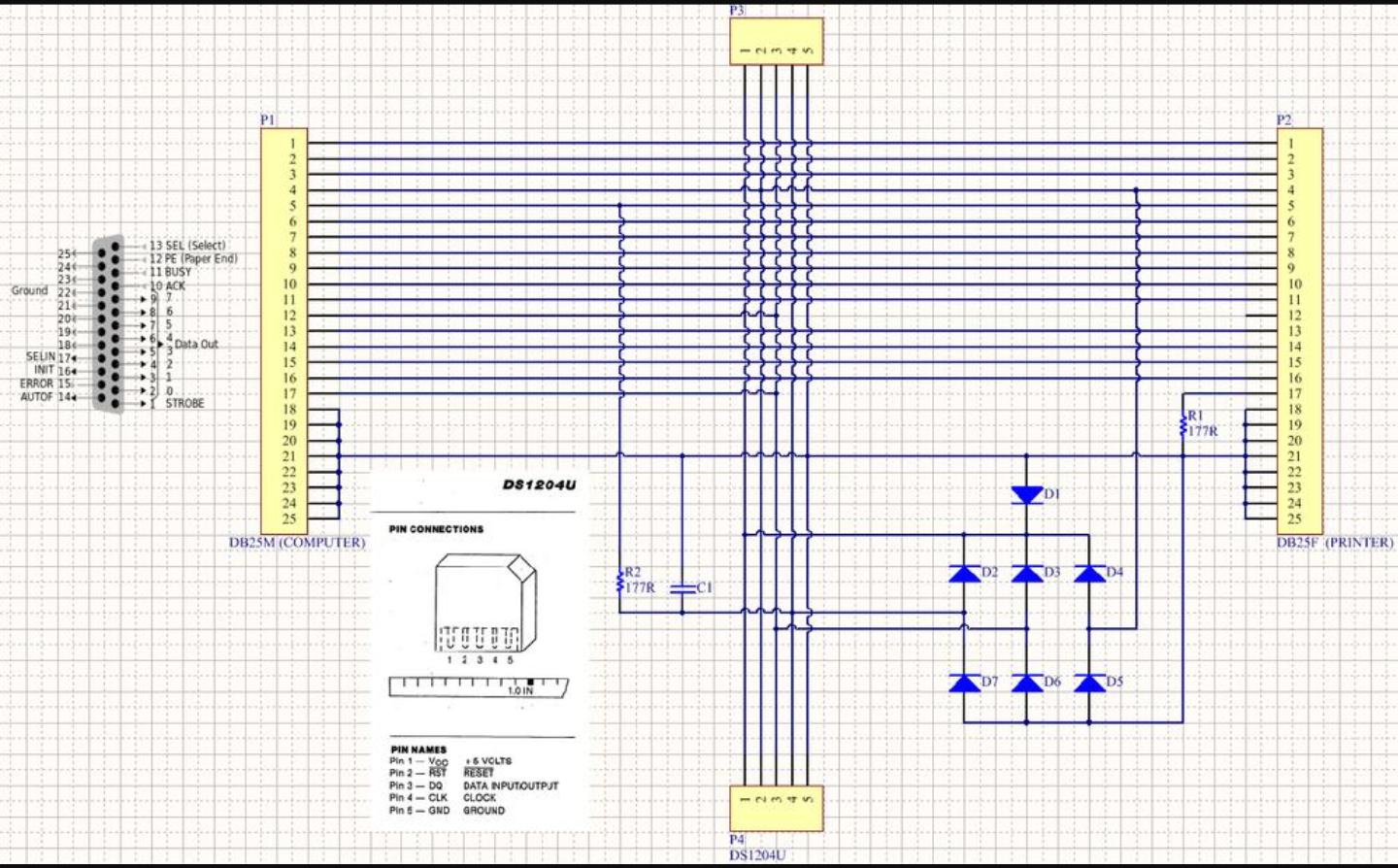

bu dongle nin takıldığı yerin devre yapısı bu şekilde..

Buda bendeki lpt aygıtı

Belkide bu dongle haberleşme anında data pininden aldığı anlık sinyal ile 5v a yükseliyordur.. Yani belkide çalışıyor... Yukarıdaki çizimden çok birşey anlayamadım açıkcası..!!
DS1204U Electronic Key

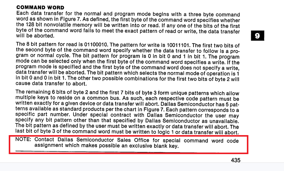

COMMAND WORD Each data transfer for the normal and program mode begins with a three-byte command word as shown in Figure 7. As defined, the first byte of the command word specifies whether the 128-bit nonvolatile memory will be written into or read. If any one of the bits of the first byte of the command word fails to meet the exact pattern of read or write, the data transfer will be aborted. The 8-bit pattern for read is 01100010. The pattern for write is 10011101. The first two bits of the second byte of the command word specify whether the data transfer to follow is a program or normal cycle. The bit pattern for program is 0 in bit 0 and 1 in bit 1. The program mode can be selected only when the first byte of the command word specifies a write. If the program mode is specified and the first byte of the command word does not specify a write, data transfer will be aborted. The bit pattern that selects the normal mode of operation is 1 in bit 0 and 0 in bit 1. The other two possible combinations for the first two bits of byte 2 will cause data transfer to abort. The remaining six bits of byte 2 and the first seven bits of byte 3 form unique patterns that allow multiple keys to reside on a common bus. As such, each respective code pattern must be written exactly for a given device or data transfer will abort. Dallas Semiconductor has five patterns available as standard products per the chart in Figure 7. Each pattern corresponds to a specific part number. Under special contract with Dallas Semiconductor, the user can specify any bit pattern other than those specified as unavailable. The bit pattern as defined by the user must be written exactly or data transfer will abort. The last bit of byte 3 of the command word must be written to logic 1 or data transfer will abort.
NOTE: Contact the Dallas Semiconductor sales office for a special command word code assignment that makes possible an exclusive blank key.
NOT:
Özel bir boş anahtarı mümkün kılan özel bir komut sözcüğü kod ataması için Dallas Semiconductor satış ofisine başvurun
