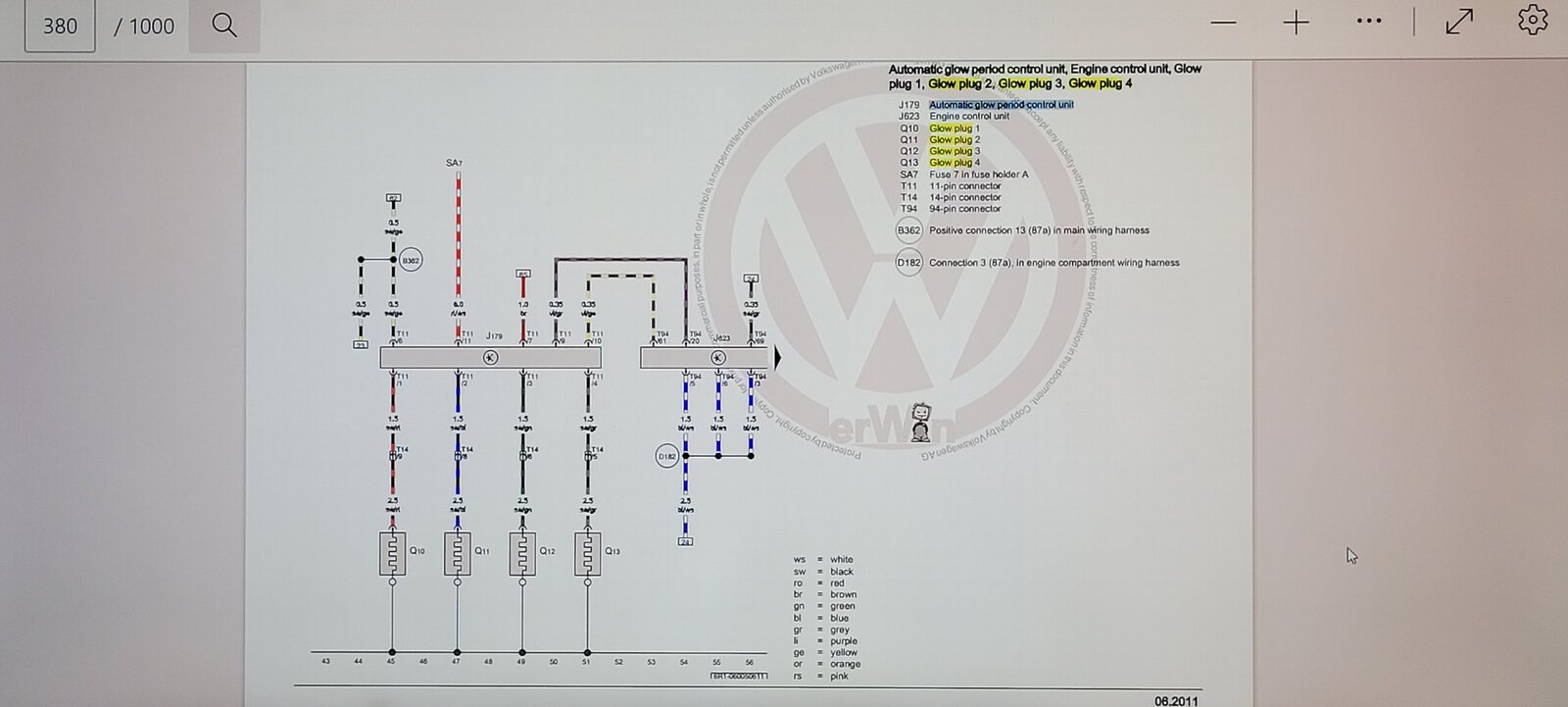

denemek lazım oraya 5v sabit geliyor kantagı acınca....Yani beyin sadece yakıt ısı sensörünü mü kaale alıyor acaba orasıda ayrı muamma.. aşağıda ısıtma bujisi kontrol modlü ile beyin arasındakı devre bu şekilde..
Demek ki bu işin musebbibi ya o işlemleri yapan ya da değiştirilen elemanlardan biri. Ya da @Ar-kur-Tek ustanın dediği gibi kablolarda.
değişen parçalar dan önce başladı sorun sırasıyla yeniledim ama düzelmedi parcalar sağlammış demekki..

Araçlardaki sensörler çalışma şekilleri bakımından 4-5 çeşittir. Kimi anahtar gibi aç kapa çalışır, kimi dijital sinyal üretir (0-1 veya var yok ) kimi analog sinyal...
Dolayısı ile 5v ölçmeniz sistemin sağlam olduğunu göstermez.Hatta bazı sensörler normalde 5v verirken çalışırken 0 volt verir.
Netice itibarı ile sensörü taktığınızda sistem sapıtıyorsa ya sensör ya kablaj bozuk.ECU'da bir anormallik olması zor. Yazılım hatası hepten zor.
