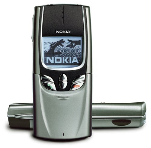

Aklımda 8810 modeli vardı. Ancak o yıllarda fiyatı 600-700$ civarı idi. Hatta bir firmadan iade koşullu olarak satın almış, ancak fabrikasyon hatalı olduğu için iade etmiştim.
Ekli dosyayı görüntüle 111831
Kuzen amerikaya sık gelip giderdi Gelirken kendisine aynı telefonun 8910 modelinden almıştı. Bu telefonların ikinci bandı 1900MHz idi. Ama o yıllarda 1800MHz bandı henüz yaygın değildi.
Kuzen ile pazarlık sonucu 300-400$ civarı telefonu bana satmıştı. Pilleri de oldukça pahalı idi. Benim için pil önemli olduğu için sıkı araştırmalara girmiştim. 25$ gibi satılan piller 1 sene sonra ölüyordu. Kazara bir mağazaya giren bir kızı takip ederken ben de mağazaya girmiştim. Aklıma pil geldi ve orijinal pil var mı diye sormuştum. Tezgahtar bana aabi orijinal piller 100$ civarı ve kapasitesi düşük. Ama size yüksek kapasiteli yerli üretim pil vereyim dedi.
Ben bunun pazarlama taktiği olduğunu ve şimdiye kadar aldığım tüm pillerin 1 yıl gibi sürede kapasitesini yitirdiğini söyledim. Bunun üzerine dedi ki.
Abi sana bu ürünü detaylı faturalı olarak vereceğim. 2 sene sonra bile kapasite kaybı olursa bire bir değişim hakkın var dedi.
Pek güvenmesem de pili aldım. Kullanmaya başladım 1 aylık kullanım süresinden sonra pil tam performansını gösterdi.
Stand-by süresi yaklaşık 10 gün. Konuşma süresi asla tam tespit edilemese de en uzun konuşmam 6 saat idi. Hala pil bitmemişti.
Bu pil ile bu telefonu 10 yıl boyunca kullanmıştım. 10 yılın sonunda artık kameralı telefonlar yaygınlaşmıştı. Benim telefonun pili de artık ölmeye başladığı için uyduruk bir SAMSUNG almıştım.

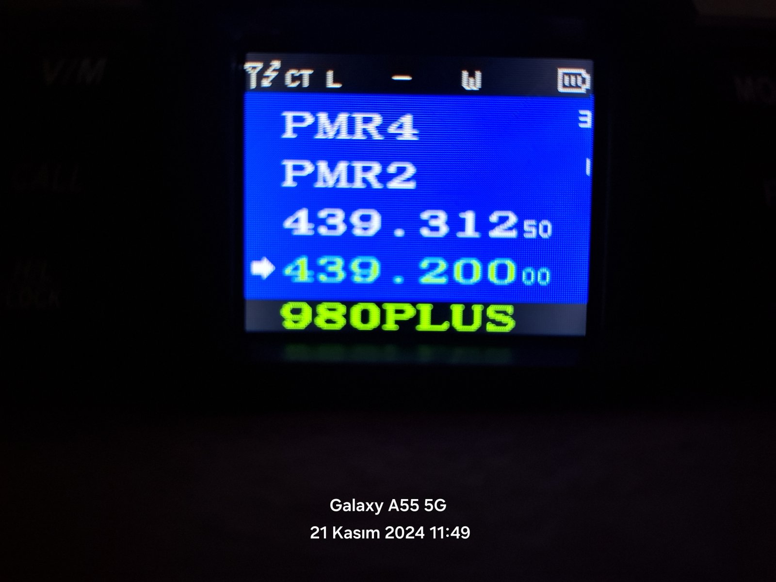

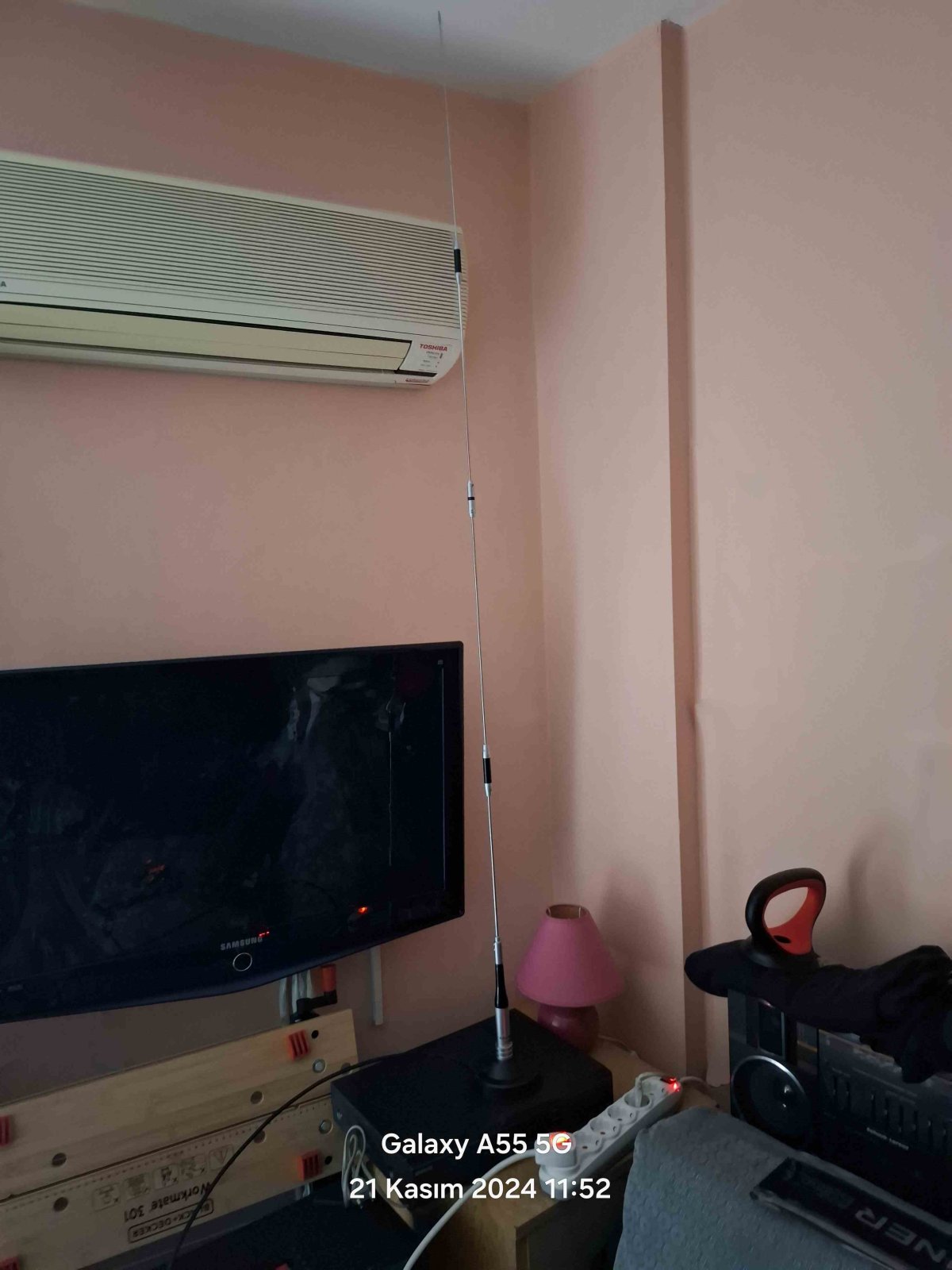

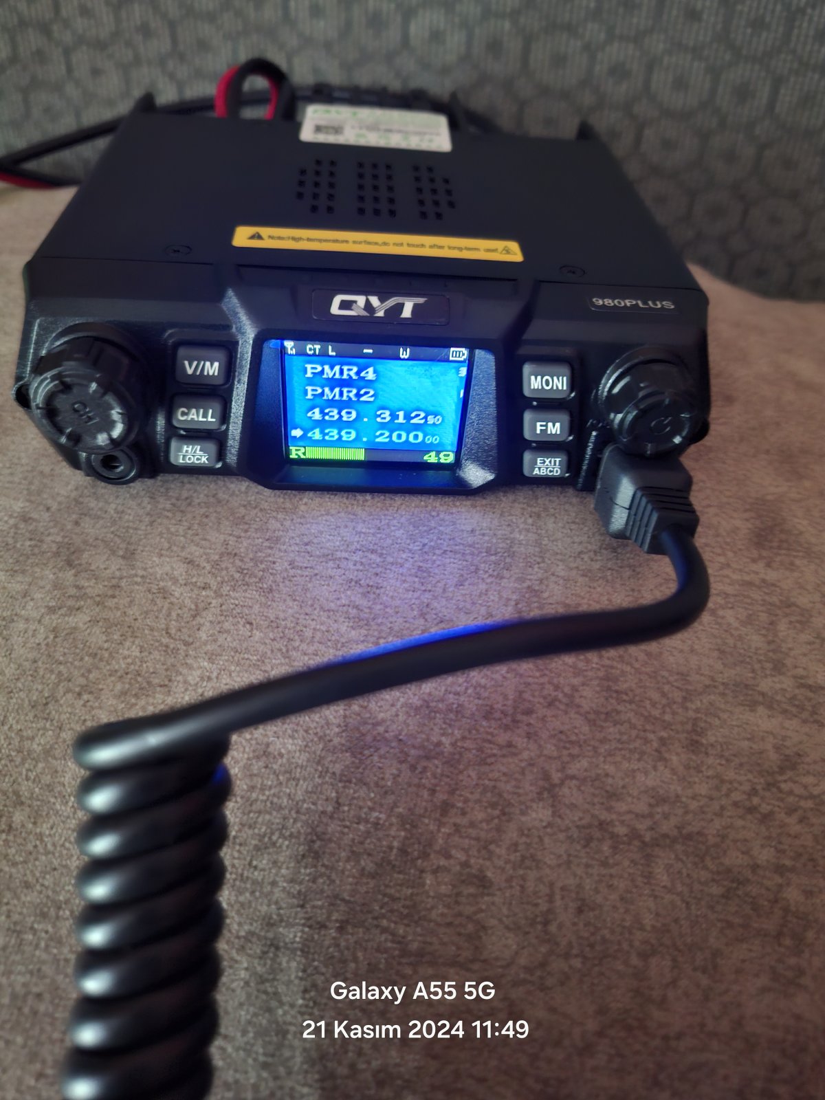

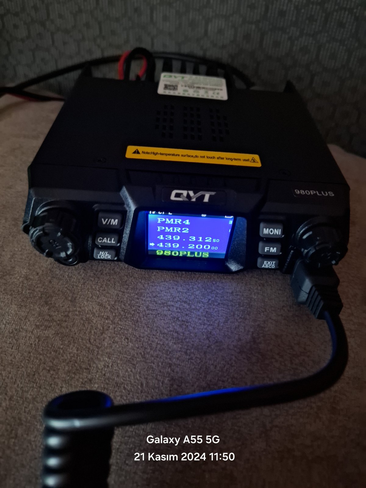

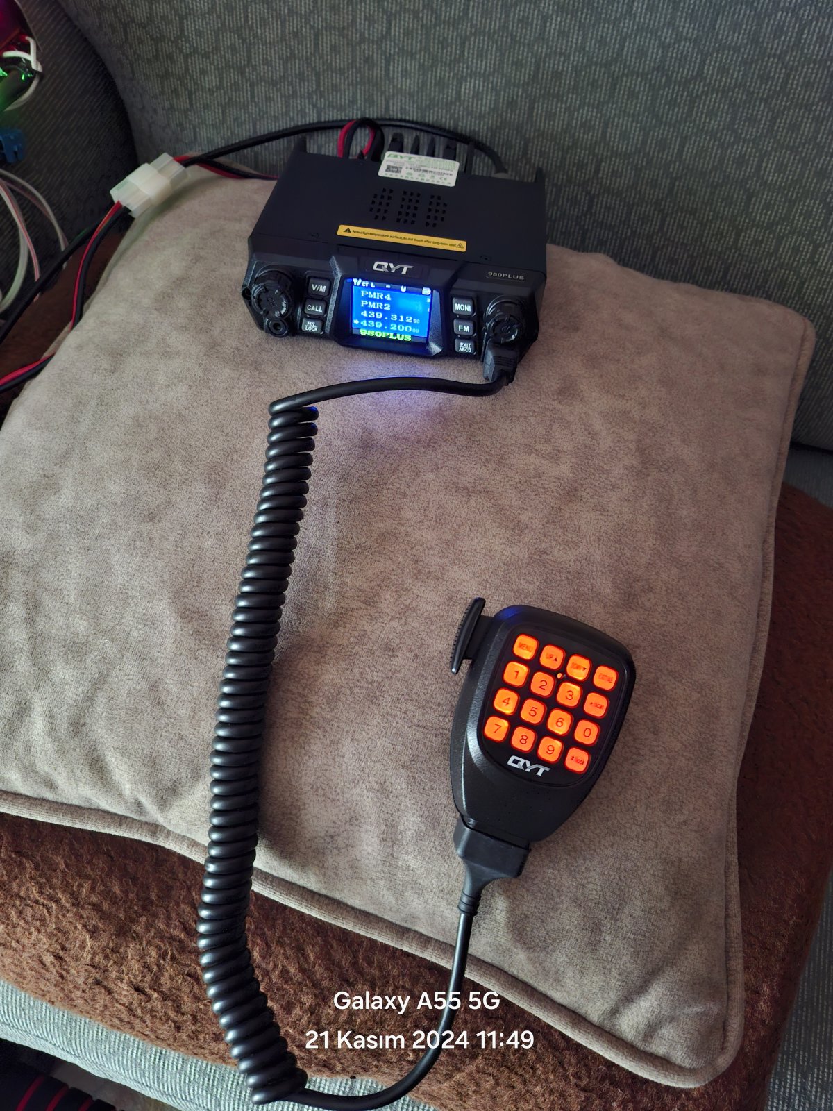

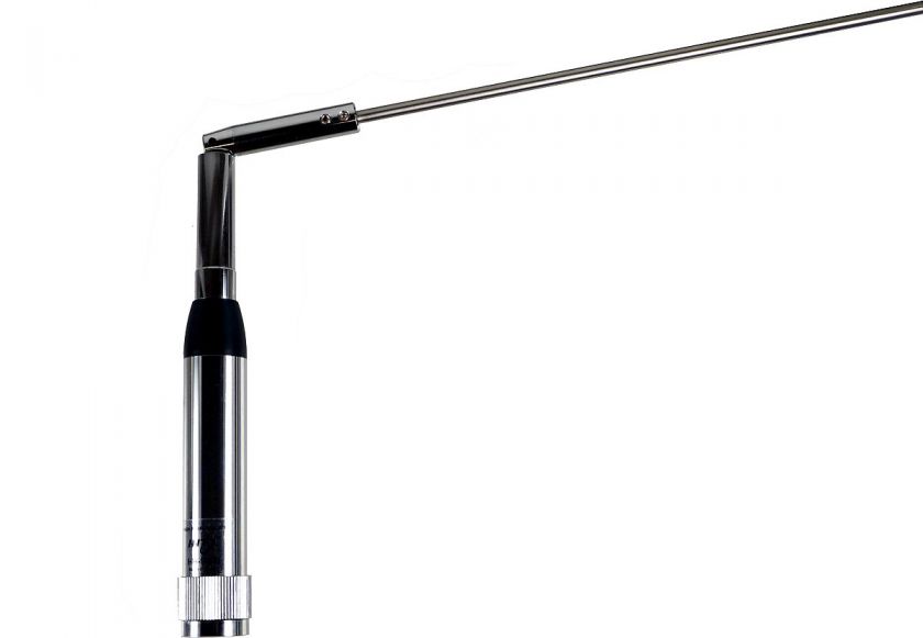

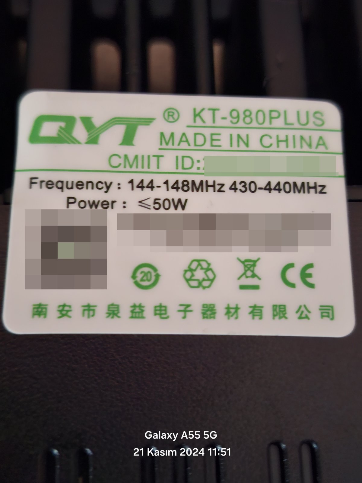

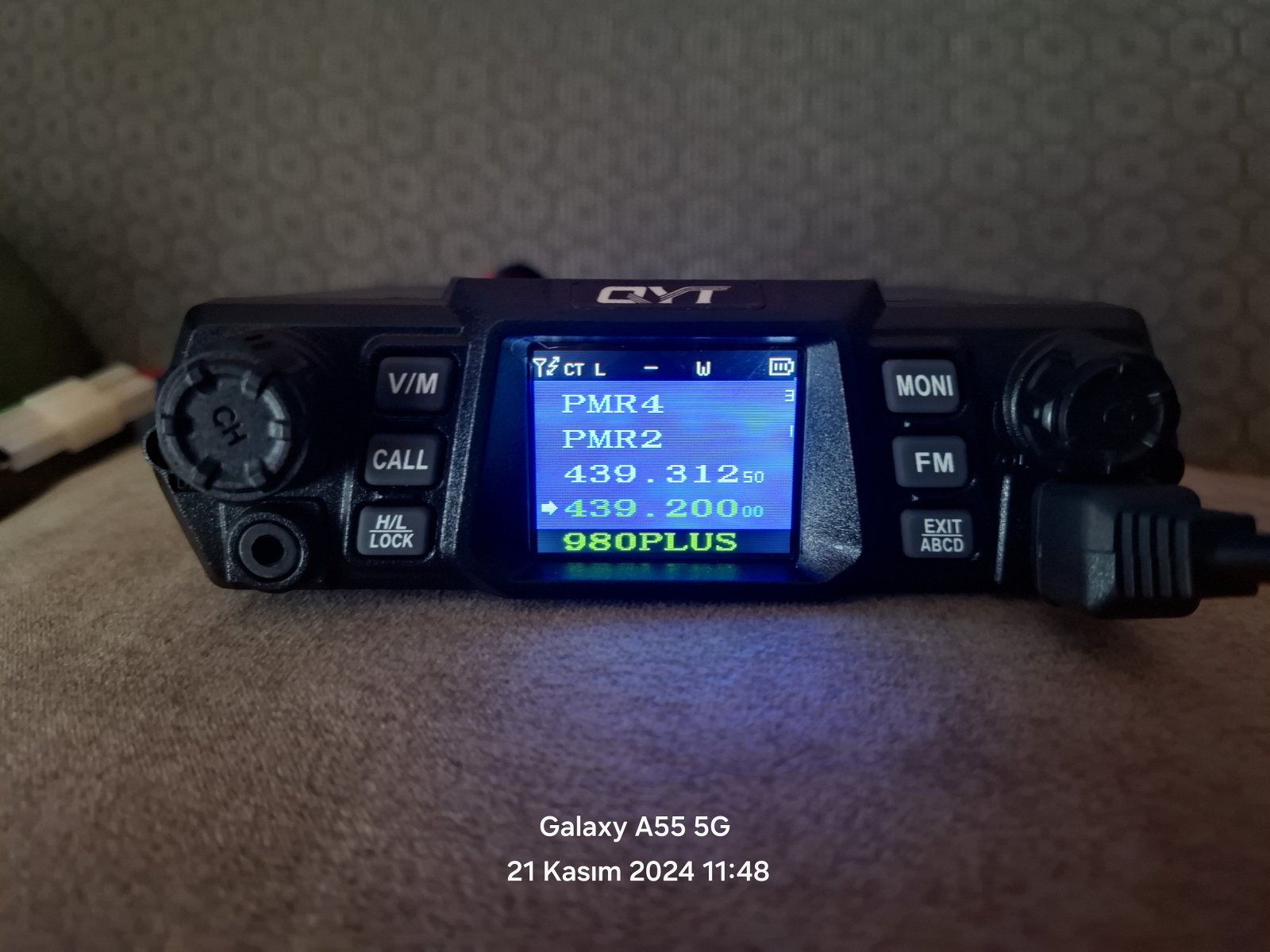

@Mr_YAMYAM hocam bugün mobil telsizi bir denemek istedim. Çatıya anten takamadığım için uzun süredir bekliyordu. Daha önce el telsizleri ile evin içinden röleye bağlanamazken bu telsizde evin içinden ve en düşük güç modunda bağlandım. Kanalda "Cihaz test anten test dinlemede istasyon var mı ?" mesajı sonrası dinlemede olan istasyondan cevap geldi. "Anlaşılır ve çok net" Resimdeki oto anteni ile evin içinden deneme yaptım. Anten altında mıknatıslı ayağı eski analog uydu alıcısının metal kasasının üstünde olacak şekilde yapılandırdım. SWR ayarı yapmadım. Sanıyorum en düşük çıkış 20 W. Sonra telsizi diğer odaya aldım. Mandala basınca AKAI ampli cozurdamaya başladı. Enterferans dan fena kötekledim AKAI ampliyi. Sadece TX modunda AKAI nin sesi cozurduyor. TX yaparken yukarıdaki komşudan da sesler geldi :) ama ne olduğunu bilmiyorum. İyi ki en yüksek çıkış gücünde denemedim.Anten odanın içinde olunca iyi olmuyor.
Genel
Frekans aralığıVHF: 136-174 MHz
UHF: 400-480 MHz
Kanal kapasitesi200 kanal
Kanal aralığı25 KHz/20 KHz/12.5 KHz
Kanal adımı2.5 KHz/5 KHz/6.25 KHz/10 KHz/12.5 KHz/25 KHz
Çalışma gerilimi13.8 V DC± 15%
Susturma yoluTaşıyıcı/CTCSS/DCS/5 ton/2 ton/DTMF
Frekans kararlılığı± 2. 5ppm
Çalışma sıcaklığı-20 ° c ~ + 60 ° c
Boyut140 (W) x 43 (H) x 172 (D) mm
Ağırlık1.03 kg
Alıcı (ETSI EN 300 086 standart. Test)
Geniş bantDar bant
Hassasiyet≤0. 25 ve mikro; V≤0. 35 ve mikro; V
Bitişik kanal seçiciliği≥70dB≥60dB
Intermodülasyonu≥65dB≥60dB
Sahte reddetme≥70dB≥70dB
Ses yanıtı+ 1 ~-3dB (0.3-3 KHz)+ 1 ~-3dB (0.3-2.55 KHz)
Hum & gürültü≥45dB≥40dB
Ses bozulma≤5%
Ses çıkış gücü≥2W 10%
Iletim (ETSI EN 300 086 standardize. Test)
Geniş bantDar bant
Çıkış gücüVHF 75 W (15A)/UHF 55 W (10A)
Modülasyon modu16KΦ F3E11KΦ F3E
Hum & gürültü≥40dB≥36dB
Sahte emisyon≥60dB≥60dB
Ses bozulma≤5%

AKAI amplinin grounding'i bizimkisi kadar iyi kalite değildir. Ayrıca ampliye bağlı diğer cihazların da etkileri önemlidir.
Ancak oto antenleri oda içerisinde aşırı harmonik yayarlar. Duvarlardan yansıyan dalgalardan tut da kablo etkileşimine kadar bir çok etken vardır. Oto antenini balkon demirine bağlayıp kullanmak bu gibi etkileri büyük oranda düşürecektir.
Resimdeki cihaz ANYTONE 6666 CB. Cihaz kullanıcıya kilitli geliyor. Kilidi açmak çok kolay. Kilit açıldıktan sonra sorumluluk kullanıcıda. Kilit açıldıktan sonra yukarıdaki paylaştığın frekans tablosu oldukça genişliyor. HF bantlar için QSO da çağrı işareti gerekli. Görüşme yaptığın kişi ile çağrı kodlarınızı ve QTH yani çıkış yaptığın bölgeyi yazıyorsun. CB de Lisans a gerek yok. İngilizce biraz konuşabiliyorsan uzak istasyonlarla görüşebilirsin.

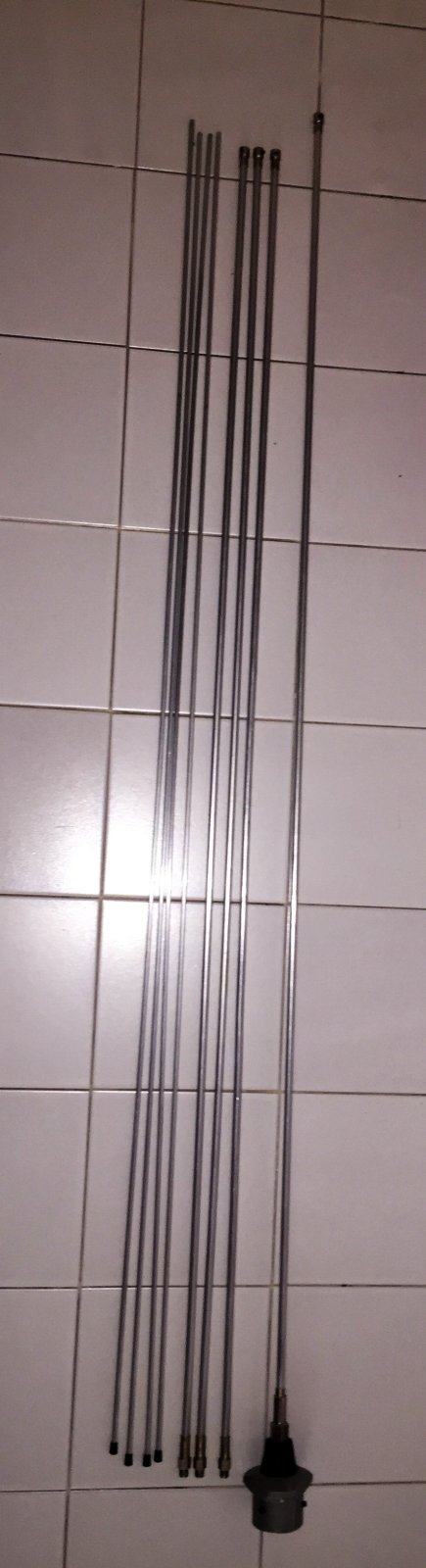

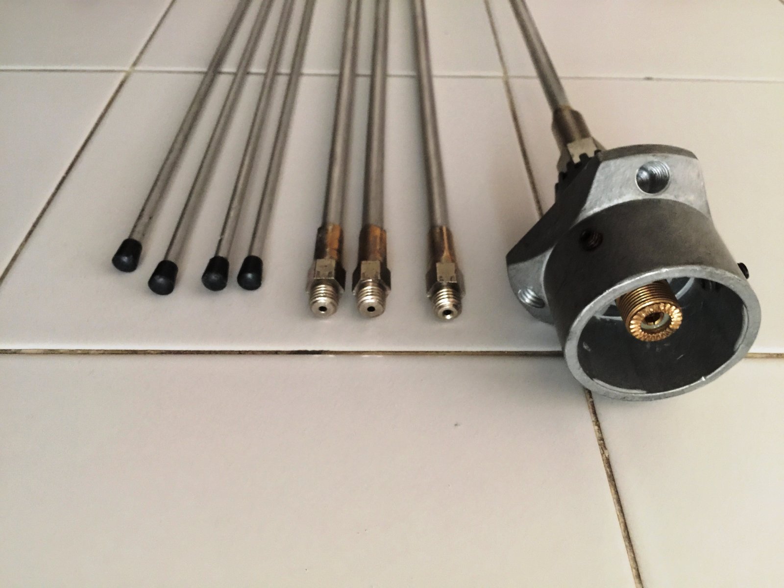

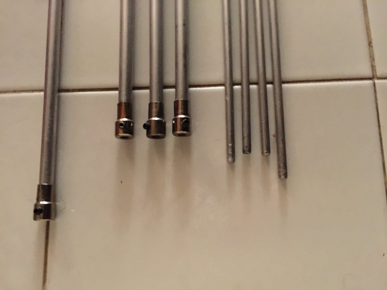

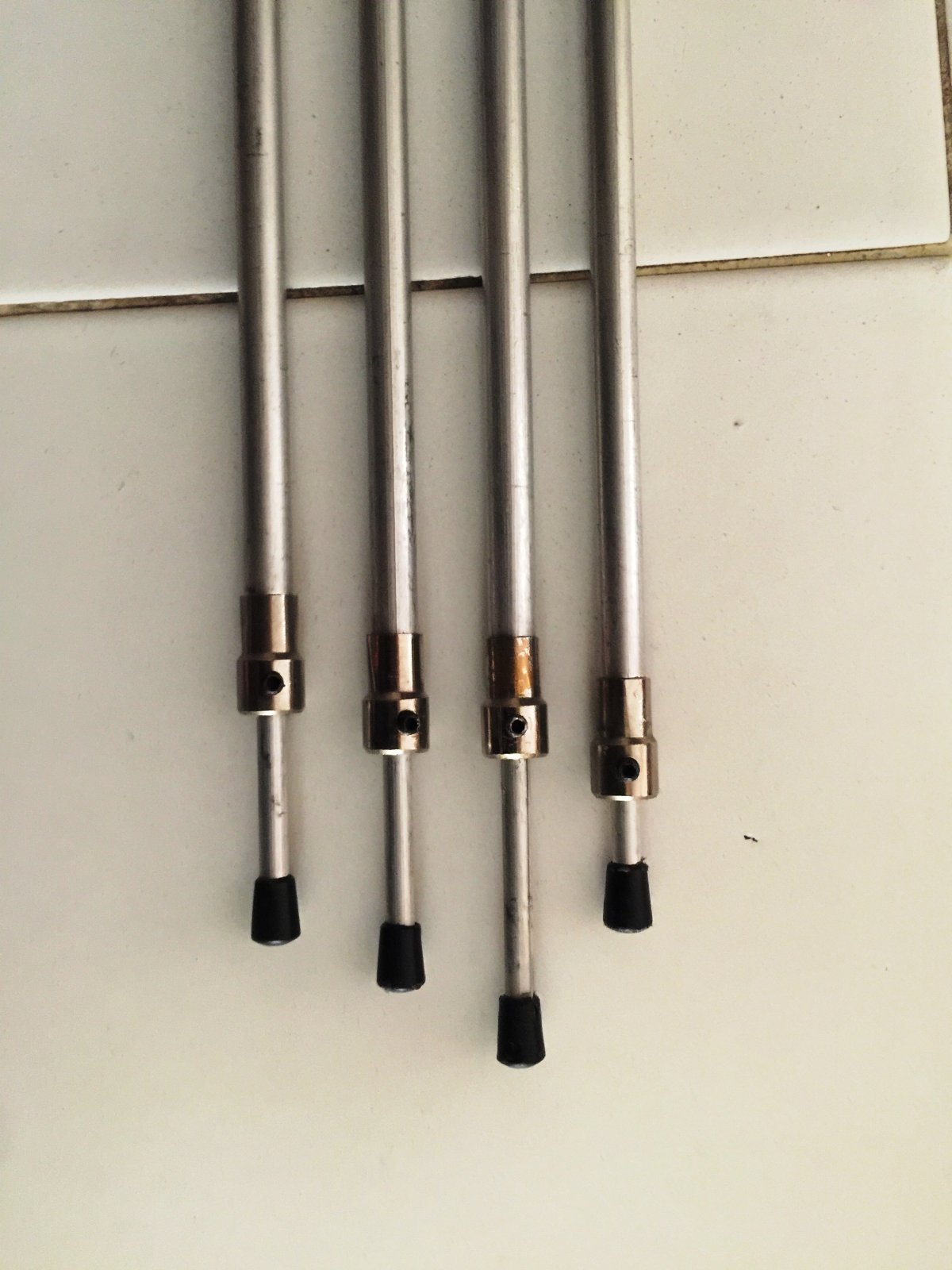

Cb bandı için anten tavsiyeniz var mı?
Cb diye satılanların çoğu Fm anteni gibi kısa oluyor.

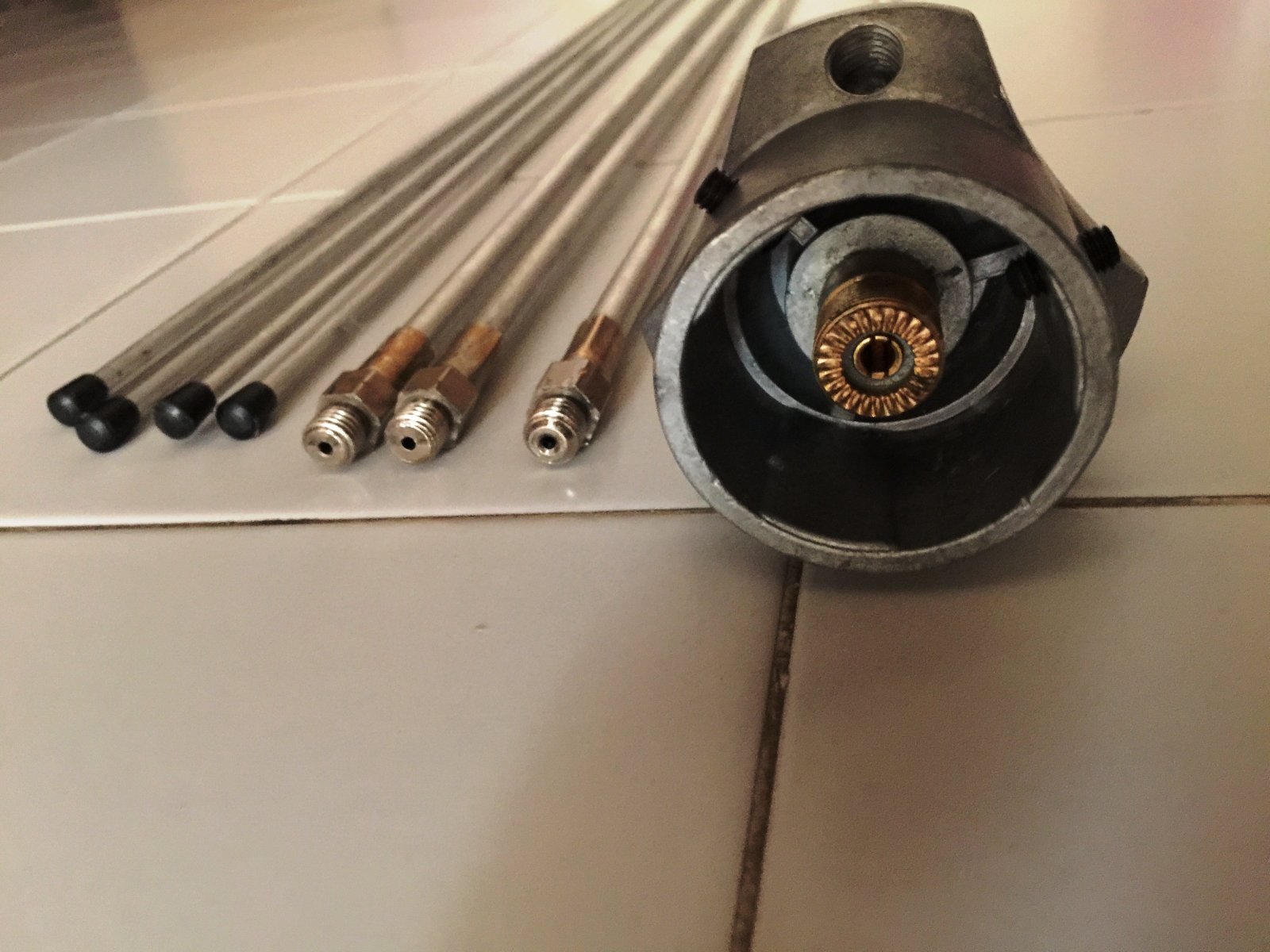

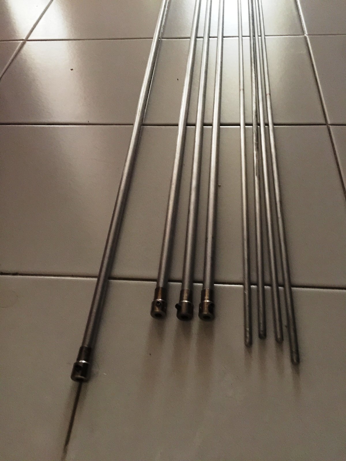

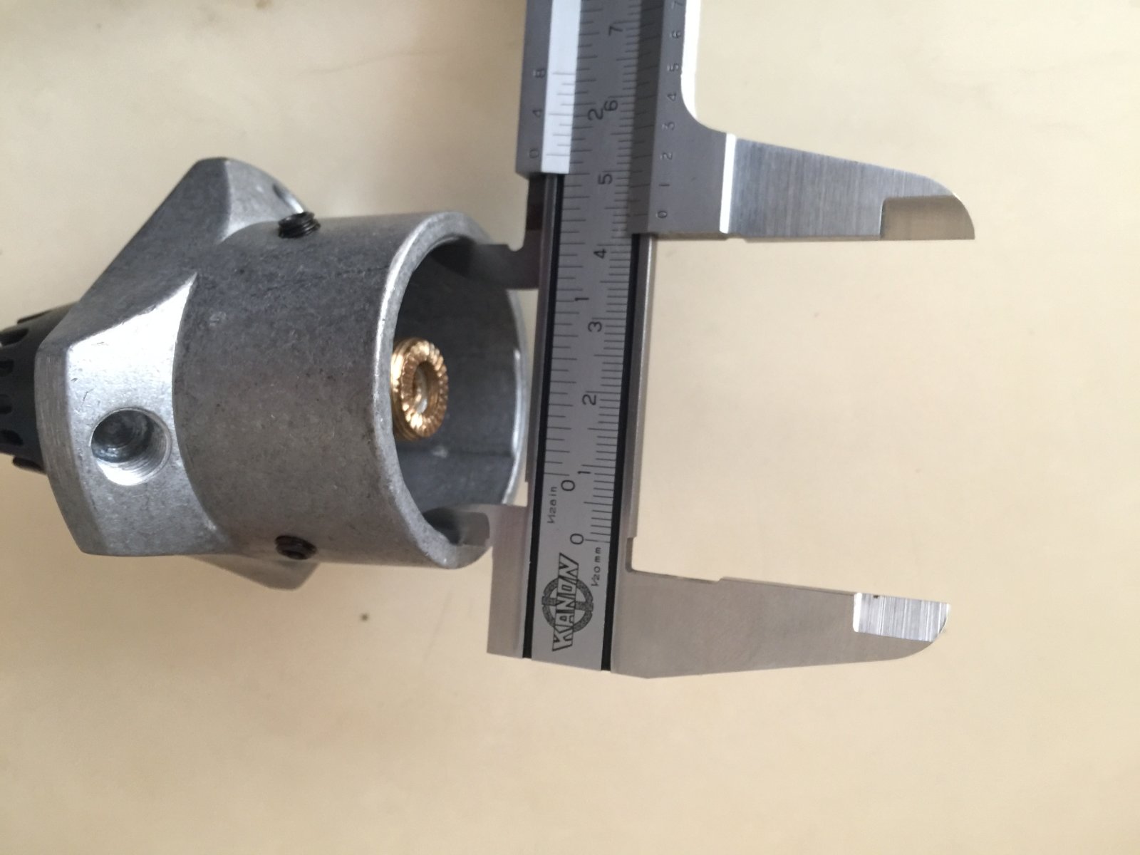

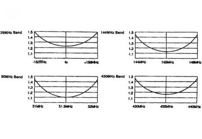

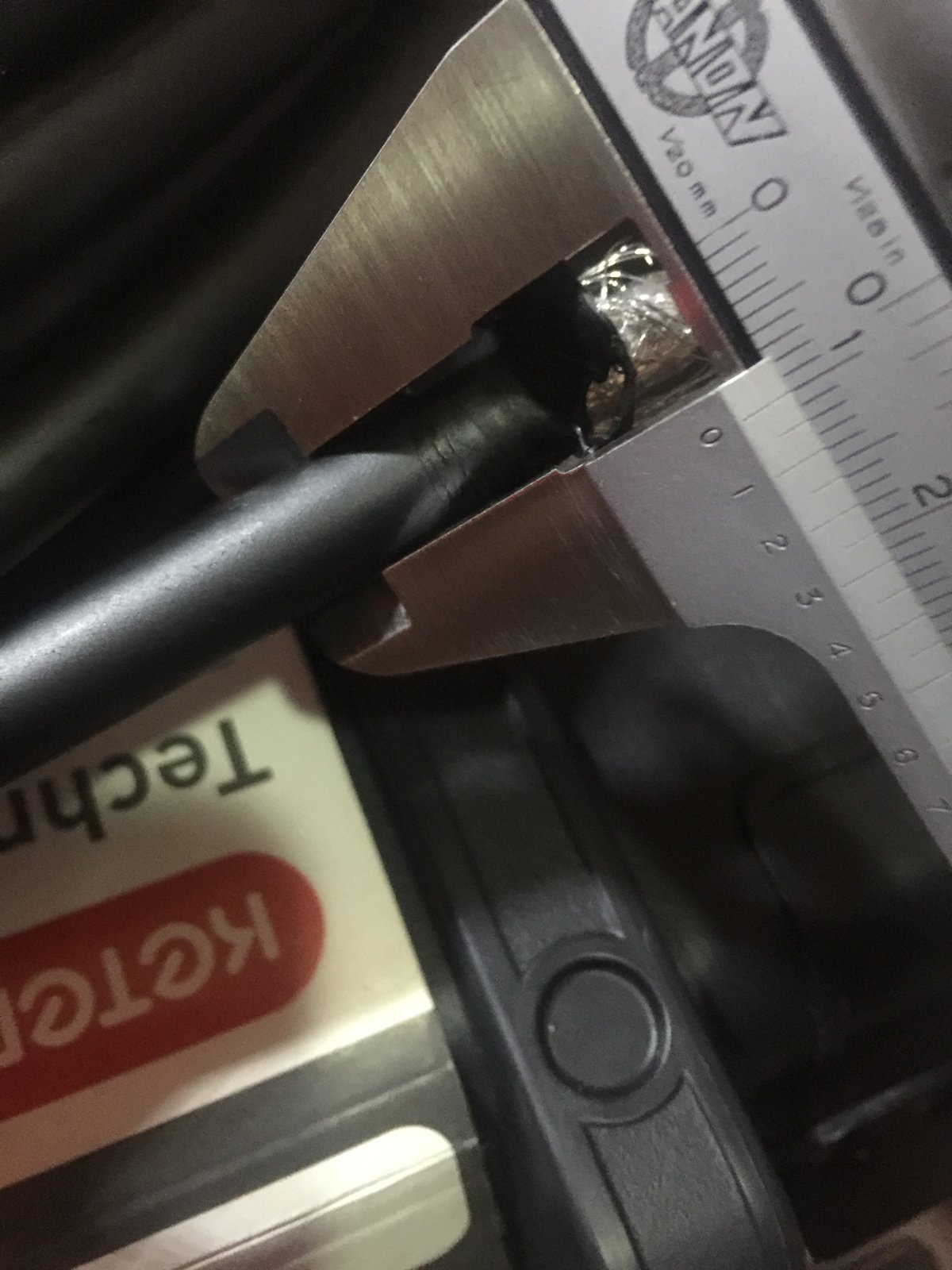

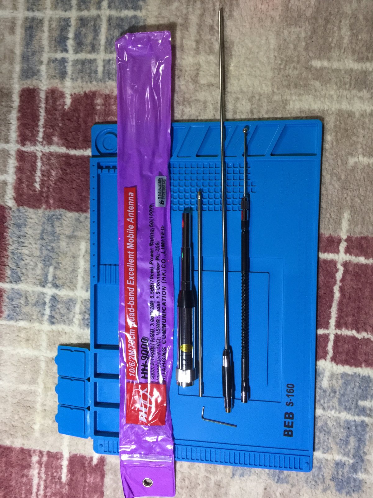

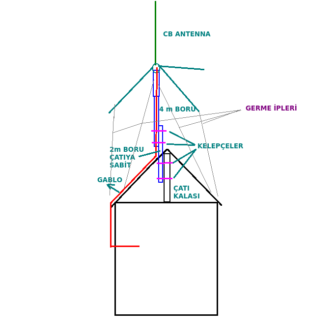

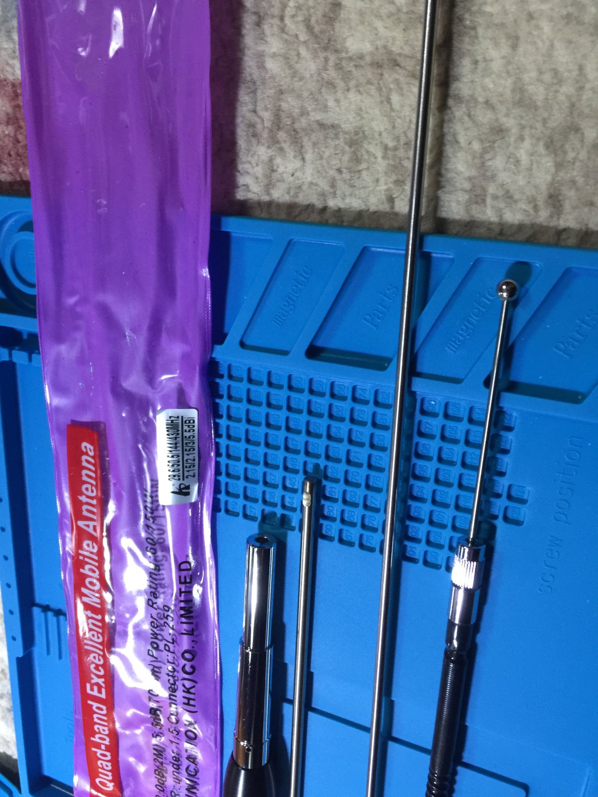

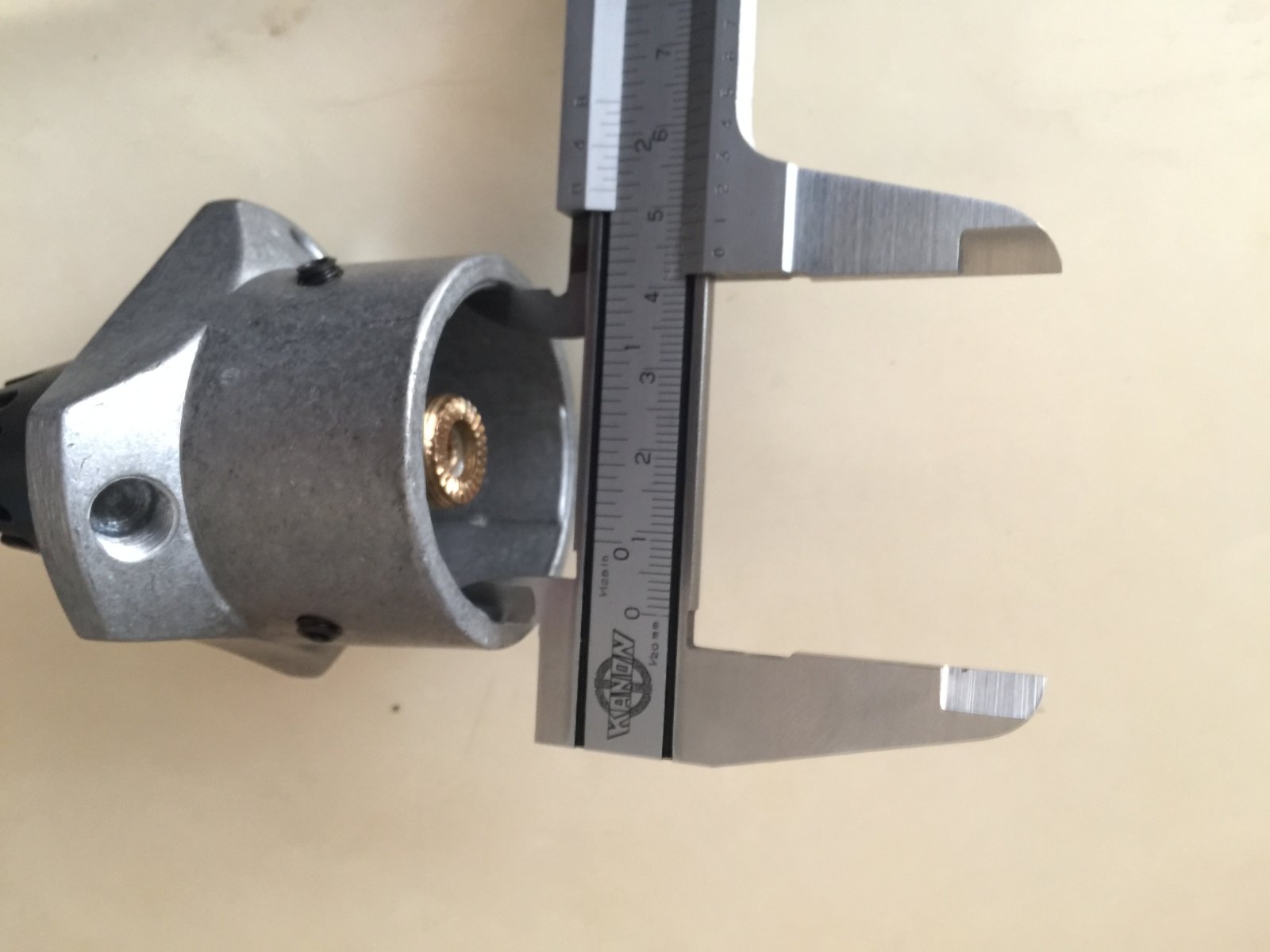

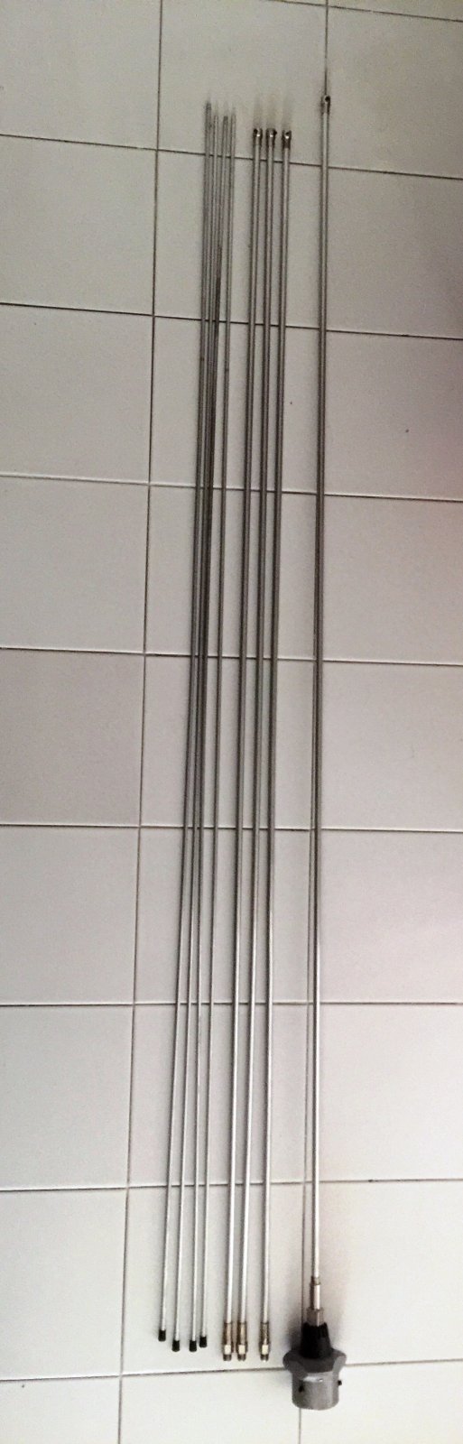

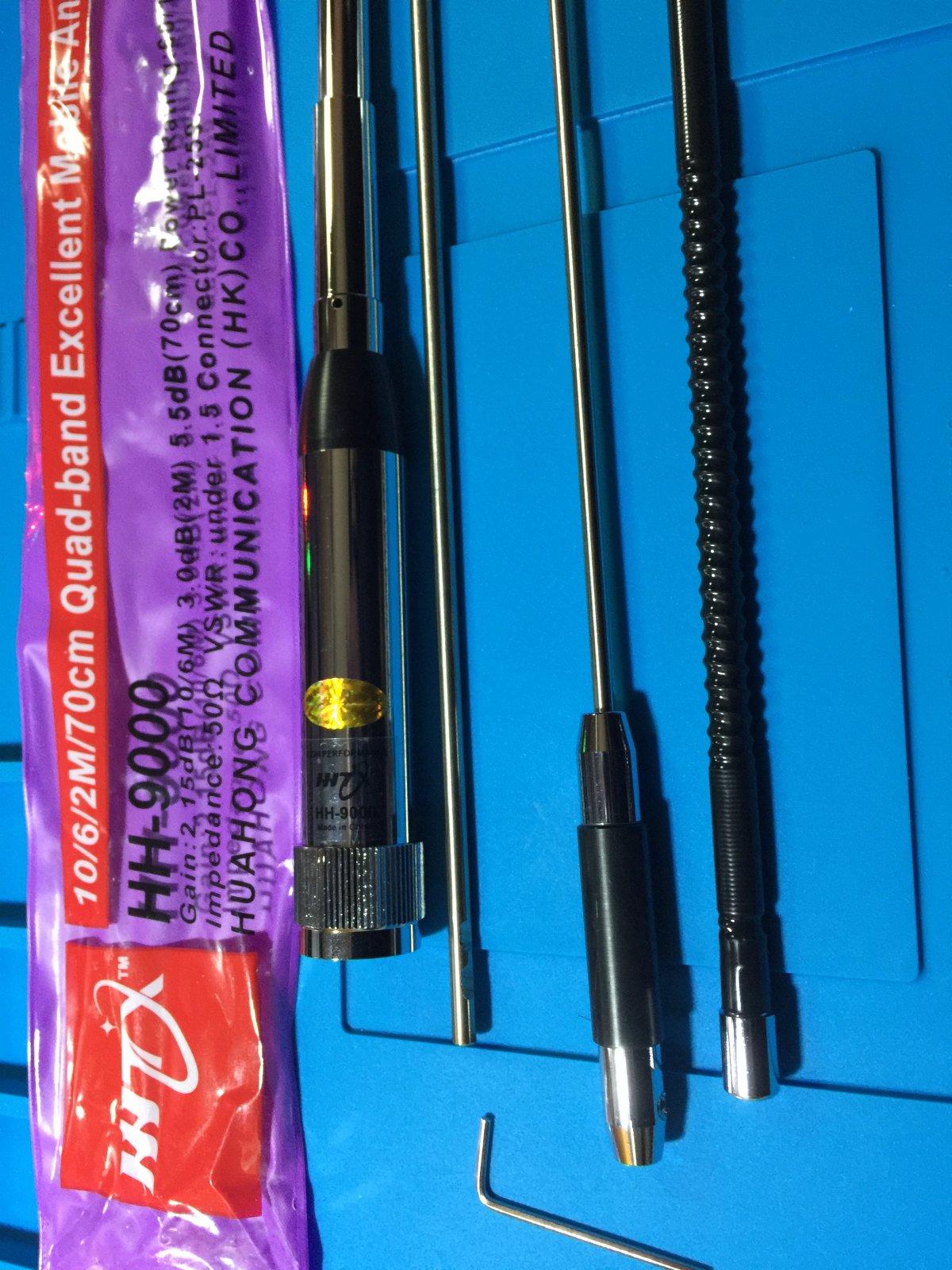

CB için yüksek kazançlı altı radyal anteni ikinci el 900TL ye almıştım. Sıfırı bulmak zor. İkinci el bulabilirsin. Ayrıca mobil olanıda satın almıştım. Mobil olan 4 band. CB içinde kullanılıyor. Resimleri paylaşıyorum.@Mr_YAMYAM hocamın çatı anteni için çizdiği montaj taslağı ve kurulumunuda paylaşıyorum. Unutmadan kabloda çok önemli. Çatıdan daireye iki anten bağlantısı için ERICSSON TZC 500 kablodan 60 metre almıştım.Henüz montaj yapamadım.
50 ohm Telsiz Anten Kablosu, FM Radyo Vericileri, Sabit Telsizler, Telsiz Antenleri, Helyum Projeleri, Röle ve Proje İşleri için rahatlıkla uzun metraj kullanılabilir. Ericsson TZC 500 Gümüş Örgü,Kayıp Önleyici Alüminyum Folyo, Yanmaz Teflon Muhafazalı, Bakır tek damar canlı uç
*Alüminyum Bakır Kaplı 2.74mm Canlı Uç ( *PL-259 uhf erkek konnektör uyumlu )
*Epe 7.25mm
*Kalaylı Bakır %85
*Pvc 10.2mm
*Siyah Renk
Anten çatıya kurulacaksa 2 metre borunun yarısı çatı kalasına kelepçelerle monte edilecek.
Aynı zamanda bu borunun kiremitlere gelen kısmı
çimento ile kaplanmalıdır.
2 metrelik borunun 1 metresi ise 4 metrelik boruyu kelepçeleyecek şekilde çatının dışındadır.
Böylece bir kişi anteni sıkıca monte edilmiş 4 metrelik boruyu yukarı dikerken diğer bir kişi kelepçeleri
sıkarak iyice sabitleyecektir.
Kelepçeler kaliteli ise 2 adet yeterli olacaktır.
Antenin radyal uçlarından ve 4 metrelik borunun üst taraflarından sağlam naylon iplerle gerdirme
yapılırsa rüzgar mukavemeti artırılacaktır. Eğer bölgede rüzgar hızı 100km yi geçmiyorsa anten
radyallerine gerdirme yapılmasına gerek yoktur.
Aynı montaj 144MHz anten için de yapılabilir. Bu antenin rüzgar mukavemeti daha iyi olduğu
için gerdirme gerekmeyebilir.
