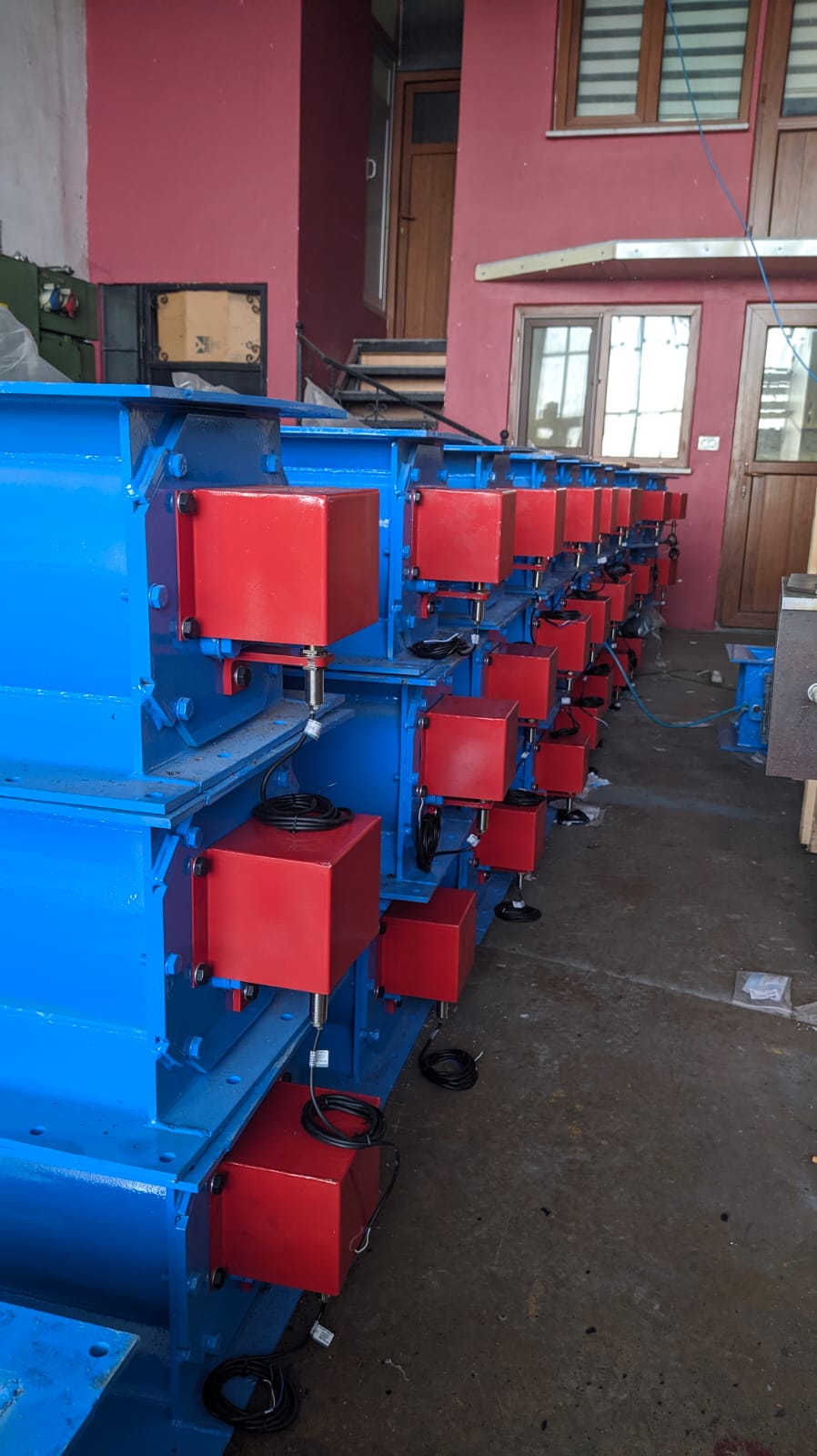

Selam aleyküm abilerim devir bekçisi yapmak istiyorum en uygun maliyetli nasıl yapabilirim
bi uygulamada 30 adet yaptık hazır olanlar çok çok pahalı satılıyor bunu mekanikle çözdük anlatayım
motorun çıkış miline bi L parçası vidaladık altınada bir parça yapıp metal sensörünü taktık motora start verip metali görme mesafesini ayarlayıp endüktif sensörü sabitledik . resimide bırakayım eke korumalıklı resimi var içinin resmini bulamadım ama içi dediğim gibi bir L parçalası motor miline bağlı diğer parçada grünüyor zaten o zaman bir meta sensörü 1,16 dolardan almıştık bir devir bekçisi 80 dolar fiyat vermişlerdi. Sonrası zaten plc ye gelen inputtan programladım .
