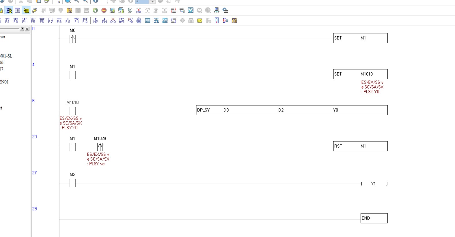

Delta PLC encoder bağlantısı ile hız ve devir nasıl ölçülür.
Enkoderi cevirdikce hizlandi oldu sanki ama simdi spd komutu ile enkoderden hiz olarak deger almam gerek sanirim devir

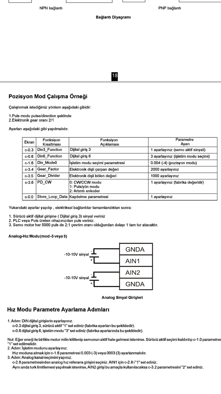

Merhaba Shox usta senkronuzaysonu yaptim. Öncelikle yardımlarından dolayı tesekkur ederim. nasıl yaptigimi yazayim lazim olan arkadaslar kullansin. ENKODERIN A FAZINI SERVONUN PALS + UCUNA DIREK BAGLADIM SENKRON BI SEKILDE CALISTI COK BASIT OLDU PLC DEN SADECE START STOP YAPTIM GMT SERVO INVERTER PARAMETRELERINDEN POZIZYON MOD CALISMA OLARAK DEGISTIRDIM MANUELIN O KISMINI EKLEDIM ILGILENEN ARKADASLARA YARDIMCI OLSUN.TEKRAR TESEKKUR EDERIM HAYIRLI CALISMALAR HERKESE

Merhaba Shox usta senkronuzaysonu yaptim. Öncelikle yardımlarından dolayı tesekkur ederim. nasıl yaptigimi yazayim lazim olan arkadaslar kullansin. ENKODERIN A FAZINI SERVONUN PALS + UCUNA DIREK BAGL ADIM SENKRON BI SEKILDE CALISTI COK BASIT OLDU PLC DEN SADECE START STOP YAPTIM GMT SERVO INVERTER PARAMETRELERINDEN POZIZYON MOD CALISMA OLARAK DEGISTIRDIM MANUELIN O KISMINI EKLEDIM ILGILENEN ARKADASLARA YARDIMCI OLSUN.TEKRAR TESEKKUR EDERIM HAYIRLI CALISMALAR HERKESE
Peki pozisyon kontrolü nasıl yaptınız ,sanki benim anladığım siz değişken hız ile pozisyon kontrolü yapmayı planlıyordunuz ,hem hız değişecek hemde makina da etiket aynı noktaya basacaktı öyle hatırlıyorum.

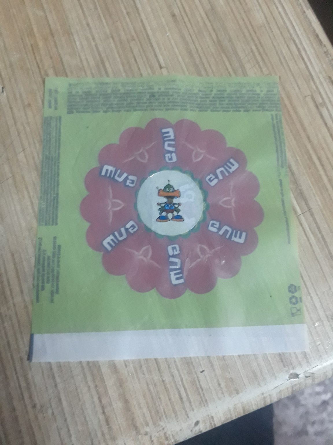

Şukadar git dur diye bir pazisyon yapmadim etiketin araligina stop ambalajin noktasina start yaptim ekte atmis oldugum parametreleri kendime gore ayarladim oldu makinayi az once uretime verdik 10 numara etiket atiyo ekteki fotoda goruldugu uzere tesekkur ederim yardici olan olmaya calisan herkese

Tekrar hayırlı olsun gözünüz aydın diyelim, etiket aralığında stop ile ambalj noktasına start vermek için bu noktaları hep aynı aralıkta tespit etmek için ne kullandınız haric bir enkoder mi,yoksa sensör mü.

Tesekkur ederim sadece 2 adet sensor 1 i ambalaji digeri etiketi okuyo
