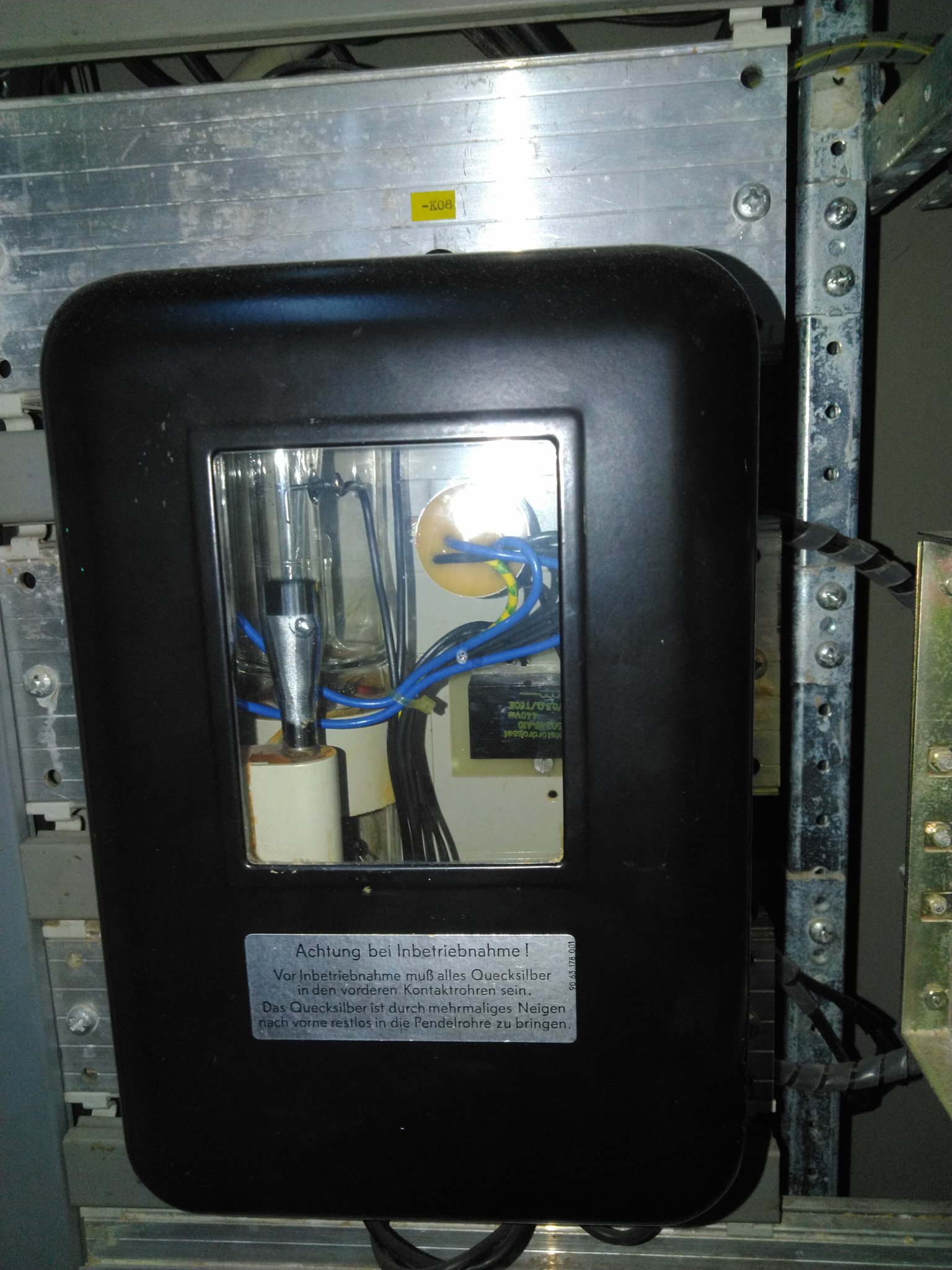

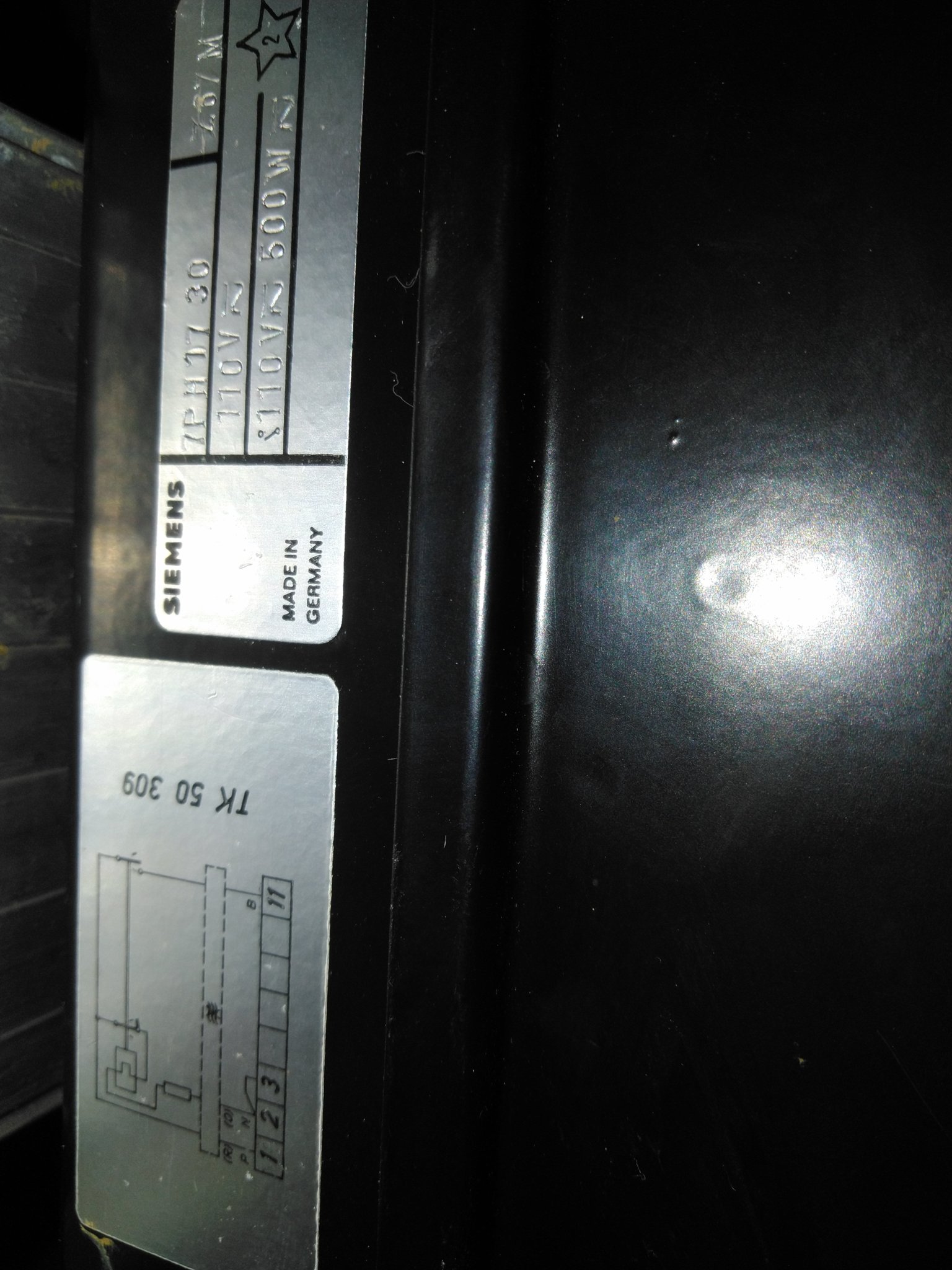

Arkadaşlar merhaba, çalıştığım hes'te 110 Volt DC dağıtım panosunda içerisinde civa bulunan cam tüpler olan bir cihaz vardır.iki adet cam tüp var civalar sırası ile biri aşağı biri yukarı hareket ediyorlar. Buradaki civaların amacı ve asıl olarak cihazın adı ve görevi nedir acaba resimler ektedir.Teşekkürler kolay gelsin.

Resim net görünmüyor ama cıvalı tüp içinde iki elektrot var ise konum anahtarıdır. Bu mesela örnek vereyim bir şalterin konumu değiştiğinde kontak vermek içindir.
Benim gördüğüm iki bimetalin ucuna konulup bimetal sıcaklıkla hareket ettiğinde ayarlanan sıcaklıkta kontak vermesi sağlanmıştı. Yani bir termostat idi.
Cam tüp içinde cıva ve iki terminal olması genelde özel alanlarda bu nedir ark oluşmaması gereken hassas noktalarda petrol tesisi gibi yangına hassas bölgelerde bu kapalı tip kontaklar kullanılır.
resimleri düzenledim cevap için teşekkür ederim kolay gelsin.
mercury flashing relay
mekanik aşınma meydana gelmediğinden çok güvenilirdir.
