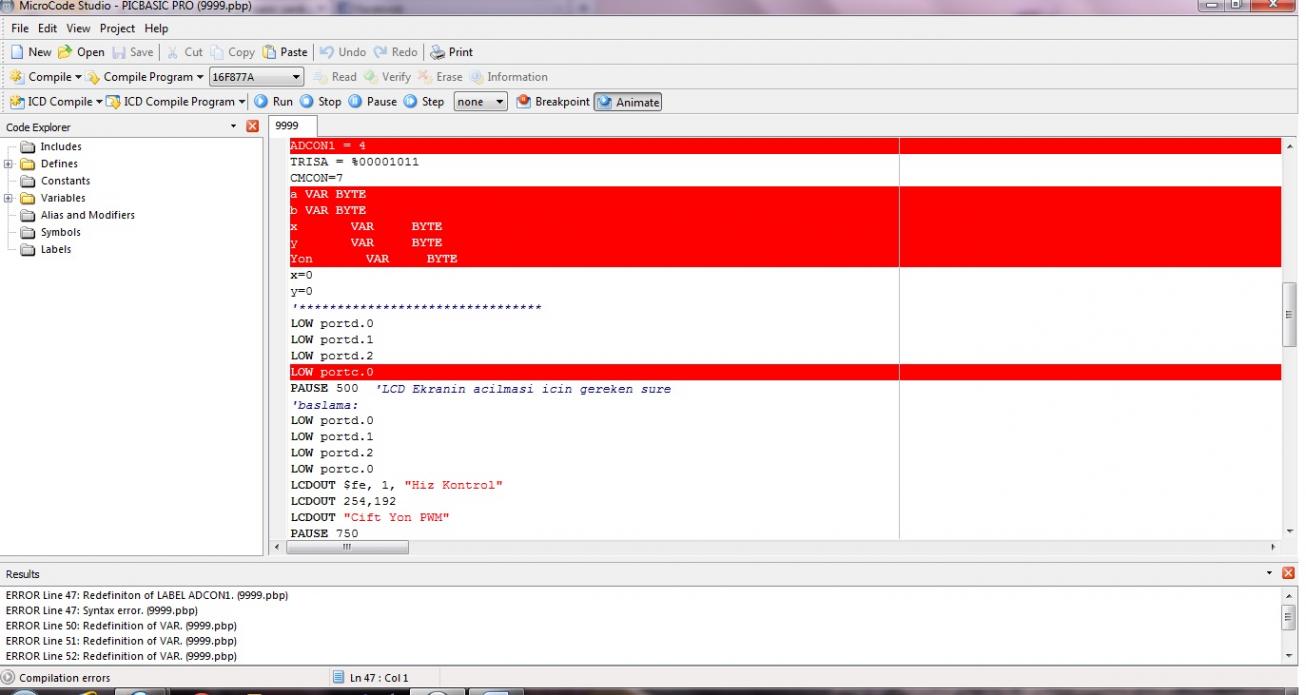

merhaba arkadaşlar
bir proje yapıyorum pwm ile dc motor kontrol ediyorum bu devreyi yaparken bir ileri geri anahtar bir tane hız artır bir tane hız azalt ve birtanede stop butonu kullanıyorum.
devrede p.c16f877a ve l293d kullanıyorum birde lcd çıkışı alıyorum.
benim elimde bir bic basic programı var ama hex formatına çeviremiyorum hata veriyor ve pic basic bilgimde çok az olduğu için düzeltemiyorum. eğer mümkünse bana yardım edebilirmisiniz. programın kodunu yazıyorum

merhaba sizden bir iyilik daha isteyebilirmiyim ? dediğiniz gibi üstteki kodları ekleyip birkaç düzenlemeden sonra tekrar hex dosyasına çevirmeye çalıştım başaramadım. Aslında forumda direkt hex dosyasına çevirecek kadar iyi insanlarla karşılaşabileceğimide düşünmedim daha forumda yeni olduğum için :D
ben bir iki değişiklik yapmak istiyordum stop butonuna bastığımda 10 sn pause yapıyor ama ben stop butonuna bastığımda devrenin tamamen durmasını istiyorum yani x=0 oluyo galiba. birde hız butonlarının x=x+1 yerine x=x+10 yani hmotor hızını 10'ar 10'ar artıkmak istiyorum
eğer bu konuda yardım edebilirseniz size minnettar kalırım gerçekten şimdiden okumak için zaman ayırdığınız için teşekkür ederim
Derleme sırasında karşılaştığınız hatayı yazarsanız size daha kolay yardımcı olabiliriz. Ayrıca dur butonuna basınca sistemin tamamen durmasını ve reset atılmadan çalışmasını istiyorsanız, dur fonksiyonunun içerisinda sonsuz döngüde tutabilirsiniz. Ancak dur butonuna basında duracak ve ileri butonuna basınca tekrar ileri gidecek derseniz, üstte yazmış olduğunuz fonksiyon içerisinde buton kontrolleri yaptırabilirsin ya da kesme kullanırsın.
gönderdiğim resimde kırmızı ile işaretli olan yerlerde hata gösteriyor ayrıca birde syntax error veriyor onuda adcon1'de gösteriyor. sonsuz döngüde nasıl tutabiliriz peki tekrar ileri dediğimde kaldığı yerden devam ederse daha kullanışlı olur
Dur butonuna basınca call komutu ile bir fonksiyonun içine git ve orada for veya while döngüsü ile sonsuzda kal. While veya for döngüsü içerisinde de butonları kontrol et. Eğer herhangibir buton basılmışsa, break ile sonsuz döngüden çık ve fonksiyondan geri git. Algoritma bu şekilde olacak. PBP ile sen yazarsın artık :)
