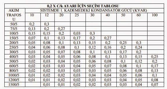

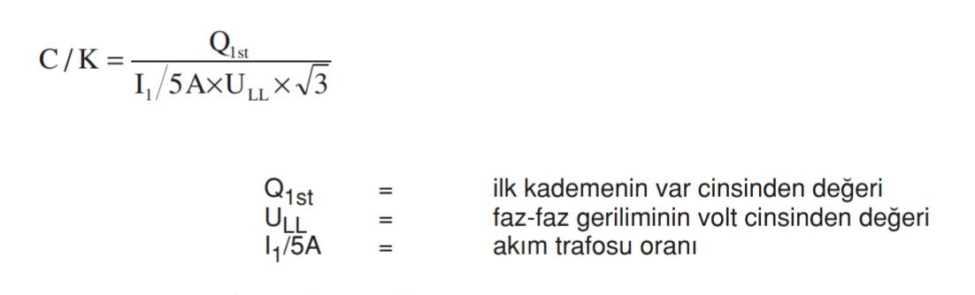

Schneider reaktif güç kontrolünde C/k değeri hesabını görseldeki gibi öneriyor. Kendi sitesinden aldığım döküman. Artık hep bu formüle göre hesplıyorum, şimdiye kadar sıkıntı çıkmadı.
bu formülde tabloyu tutmuyor bu neye göre hesaplanıyor hiçbirşey anlamadım
örnek bir çözüm yapa bilirmisiniz.
