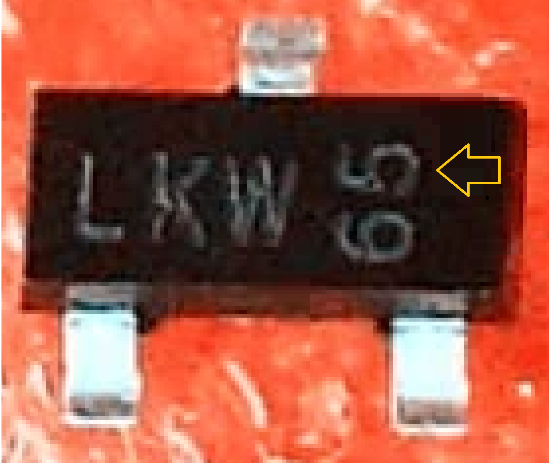

Merhaba arkadaşlar,
LKW67 sot23 kılıfında üç bacaklı smd parçasını arıyorum ve maalesef bulamıyorum, yardımcı olabilirimsiniz?. teşekkürler.
    208.3 KB · Görüntüleme: 49
    284.7 KB · Görüntüleme: 42
https://www.elektroda.com/rtvforum/topic3607499.html

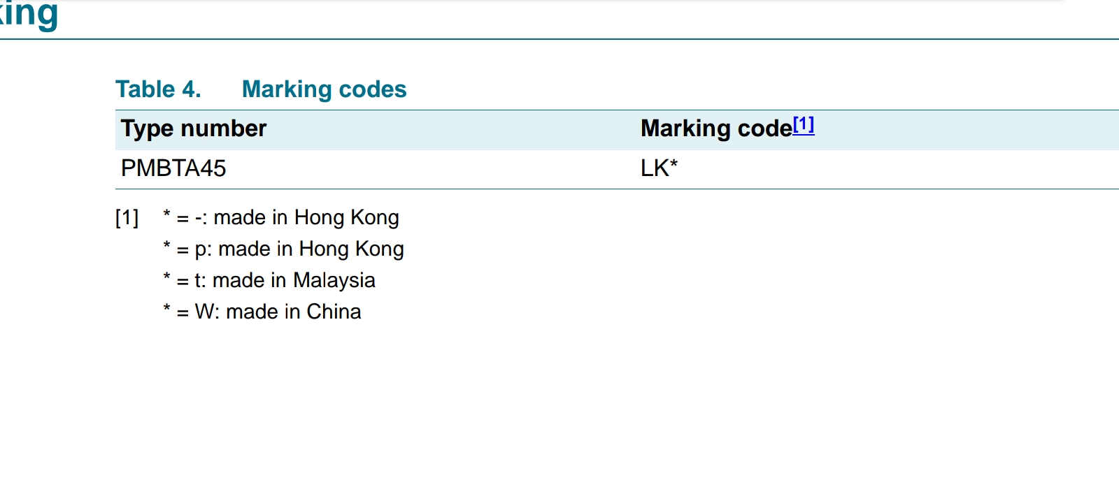

Bu seri olmalı
PMBTA45 : LKW SOT23-3
LKW65
https://tr.aliexpress.com/item/4000125511831.html
Datasheet dokümanı da ekte.
LK
W üretim yeri imiş.
500 volt 150 mA transistor. Baya yüksek voltaj anahtarlayabiliyor.
  • PMBTA45.pdf
    260.9 KB · Görüntüleme: 1
