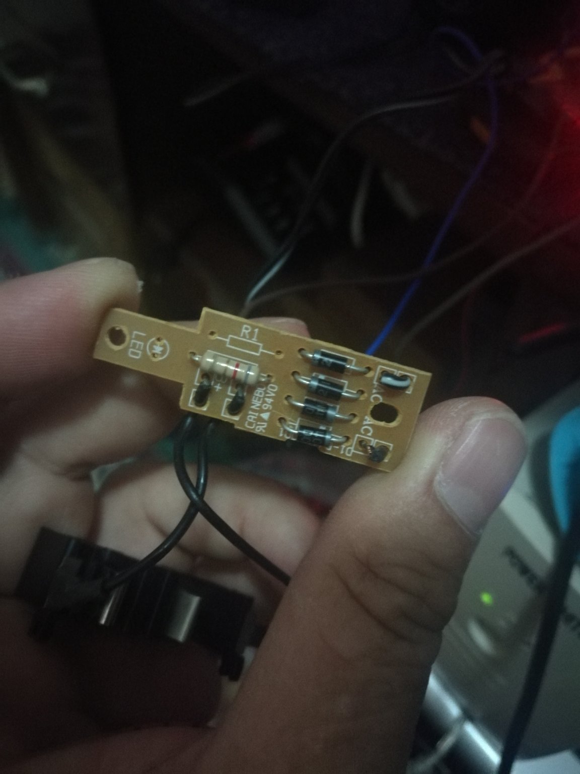

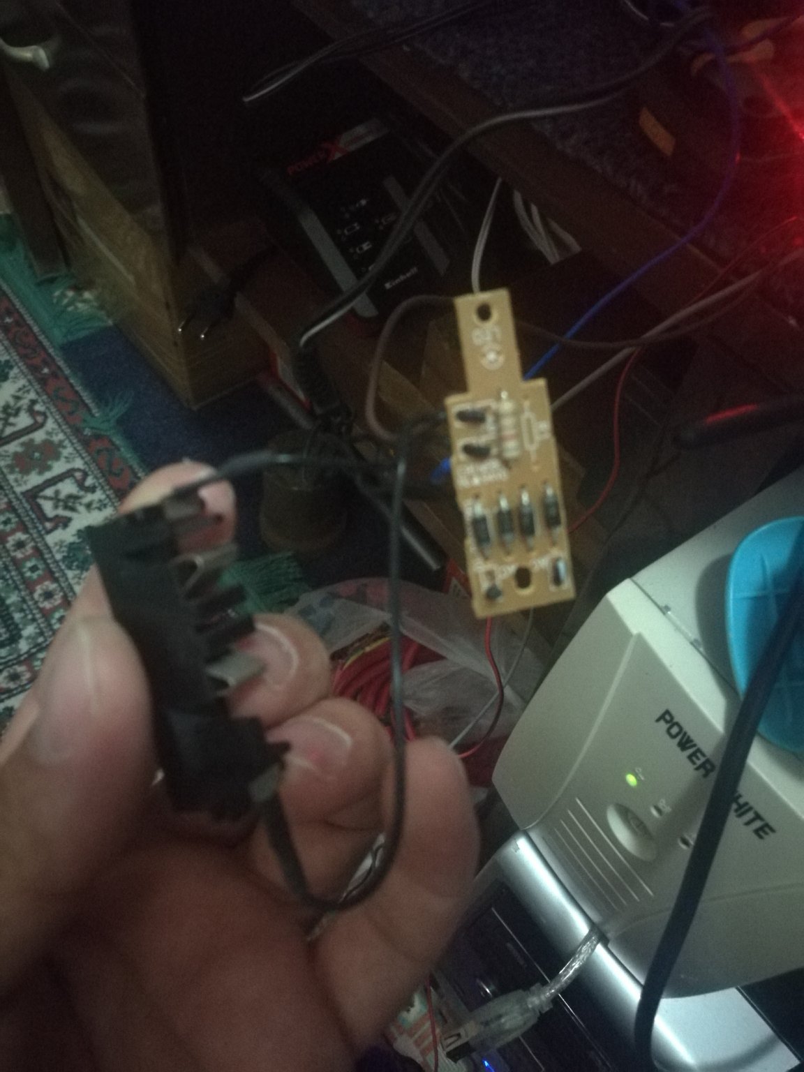

Trafonun direk çıkışını ölçtüm değer alamadım. Trafodan sonra çok bir şey yok zaten 1 direnç 4 diyot var.
    160.1 KB · Görüntüleme: 13
    200.6 KB · Görüntüleme: 9
2x7,5 volt 3 veya 4 vat trafo alın (hangisi sığarsa) 15 volttan giriş yapın. Çok ısınırsa 1N4001 diyot seri bağlarsınız.

Umut vermis olmayayim da detayli net resimler atin bir bakalim.
