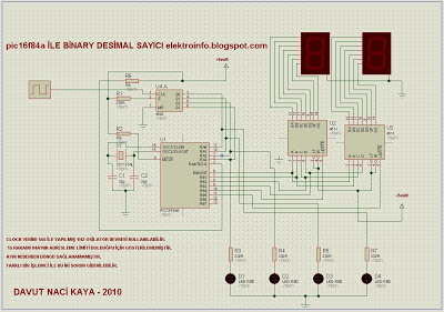

Dönem Ödevim İçin Binary - Decimal 0-15 e Kadar Sayan Devre Arıyorum
şöyle bir devre buldum fakat pic16f84 ile olduğu için kabul görmedi yardımcı olabilecek ? :)
Kullanılacak malzemeler neler(lojik kapılar, Flip-floplar, PIC vs. ). Biraz daha acık yazar mısın ?
Yukarıdaki Devrede Kullanılan Malzemeler:
PIC16F84A
4511
4520
4 Adet 330 Ohm Direnç
4 Adet LED
7 Seg display Ortak Katod
Merhaba
7490 pınlerinden çıkan BCD çıkışlar üç girişli bir and gate ile kontrol edilir.PRENSİP,durdurulması istenilen rakkamın değerinin bir fazlasının BCD değerlerden çıkış alınacak şekilde ayaklara bağlanır.15'den dönmesi için 16'nın BCD değeri 0001-0110 den çıkış alınmalı.Kolay gelsin.
Merhaba
Başka ne tür bir yardım istersiniz.Anlaşılamayan bir yer varsa sorun.
Merhaba, Buradaki gibi bir devre istiyorum hocam yalnız pic yerine 7447 Entegresi Kullanılacak
