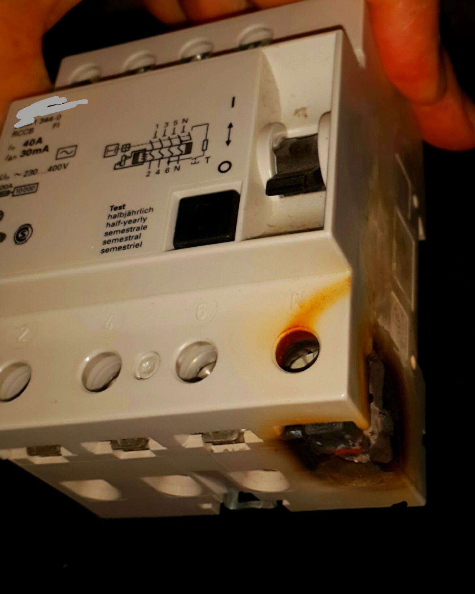

Merhaba arkadaşlar,
Komşumun arızalı kaçak akım rölesi nin resmini yorumlam
anız için ekledim. arıza esnasında evdeki voltaj yükselmiş ve şofbenin elektronik kartını yakmış. Daha önce de birkaç kere evde voltaj yükselmesi olmuş evin ışıkları yüksek parlaklıkta yanmış.
Bana göre gevşek bağlantıdan dolayı nötr kontakta ark oluşmuş bunun neticesinde rölenin bobini üzerinden anlık voltaj yükselmesi oluşabilir. Bu konuda değişik görüşü olan bildirirse memnun olurum.
Ekli dosyayı görüntüle 51530
Muhtemelen gevşek bağlantıdan dolayı KAR ın nötr ucu yanmış ve geçirmez hale gelmiş. Nötr olmadığından evdeki cihazlar aşırı gerilime maruz kalmış. Şofbenin kartı bu yüzden yanmış. KAR ı değiştirin. Bağlantıların sıkı olduğundan emin olun. Sıkıntı kalmaz
Eger sadece sofben karti ile kurtardiysa sukretsin. Evdeki bir cok elektronik cihaz bu durumdan etkilenebilir fise takili olan tum cihazlar yanabilirdi.
Notr kopmasi sonrasi cihazlara 220 uzeri voltaj girmekte ve ariza bu nedenle olmaktadir.
Geçmiş olsun.

Aynı sorun bende oldu Kaça akım rolesini değiştirdim. ilave olarak trimbox trifaze taktırdım. Bakalım bir daha problem yaşayacakmıyım
monofaze ise iyi . trimbox taktırmanız güven vermedi herhalde .
tesisat trifaze. KAR dan önce takılması gerekiyordu. Trimbox voltaj yükselmesine karşı emniyet amaçlı taktırdım.
Artık kaçak akım rolelerine güvenmiyorum. Görevini yapacağına arızalandığında tesisata nötr ucundan faz veriyor. Genelde sıkıntı bu yönde
tesisat nötr hattı atlamalı değil her faz için ayrı nötr kullanımı her faz içinde monofaze kaçak akım takılması .
Haklısınız. Ancak her faz için ayrı ayrı KAR kullanma imkanı olsa, nötr hattı bara üzerinde birleşiyor.
Yönetmelik keşke sizin dediğiniz gibi düzenlenmiş olsaydı ve her faz için ayrı bir nötr hattı çekilseydi.
