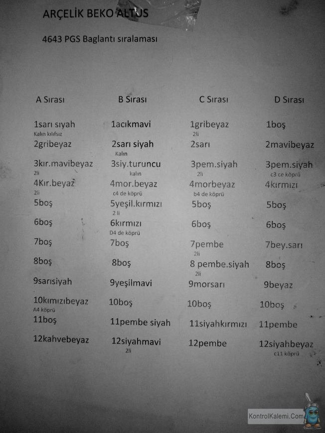

s.a ben beko 2313 c beyinin kablo yerlerini karıştırdım onun için nasıl takılır onun şemasını verebilen varmı
EC-4643 pgsli arcelik -beko makinaların kablo renklerine göre pgs ye montajı
Kabloların montajını yaparken pgs'nin motoru size bakar pozisyonda yapınız.

simdi beko 2313 ce camasır makınamız var. içine çamaşır doldururken puff diye ses geldi ve sigortalar attı kaldırdık sıgortaları makınayı calıstırdık program sonlandı normal yıkamasını yaptı fakat kapagı acamadık .. her zaman program bıtınce acma dugmesınde kırmızı ısık yanardı bu sefer yanmadı hiç bir ışık olmadı ve kapagı acamadık bende üst kapagı söküp o telı cekerek acıyorum kapagı ne arızası olabilir yardımcı olur musun ya lütfen..
Kondansatör patlamış yenisi ile değiştir. Belki kondansatör patlarken yarı iletkenlerede zara vermiş ola bilir.
yardımcı olursanız sevinirim
