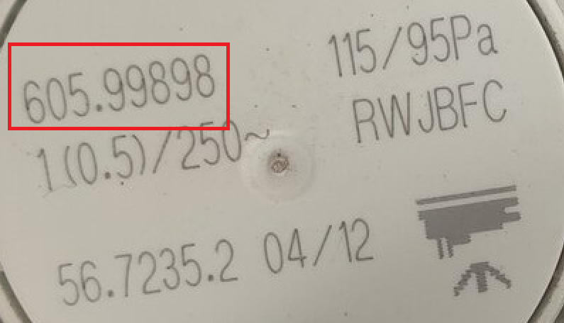

Baca prosestatı pascal değeri

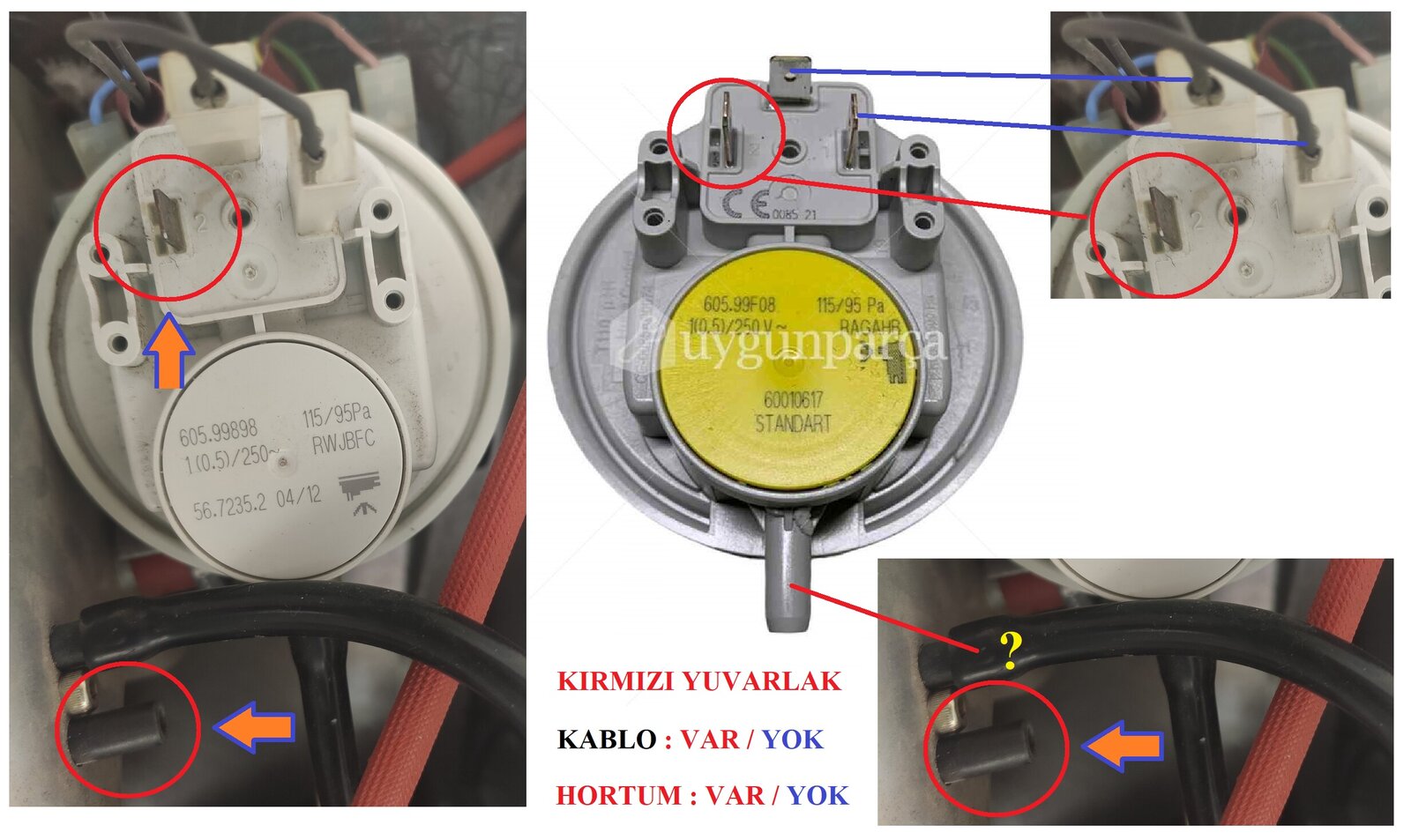

Tek hortum varsa belki uyum sağlıyabilir .
Fotonuzda tek hortum gözüküyor .
Prosestat 2 var
Fanda 2 var
Hortum 1 var
Diğer Hortum yok / var ?
Ekli dosyayı görüntüle 89806
img_20220810_101934-jpg.89793
Ekli dosyayı görüntüle 89805
Paint program kullanımında master seviyesi 😀 Beğeni ile izliyoruz .
Tekini ben foto çekerken çıkardım yerinden alırken
Geçmiş olsun.
Baymak modelini yazarsaniz daha iyi olur.
Sizin kombi Baymak luna3 240 fi ( baxi ) olabilir.
internete takilmayin kombi parçaları satan yerlerlere bakmanız .
Prosestat bir anahtar görevi gören bi sensör. Üzerindeki pascal değerleride negatif ve pozitif basınç değerleri. 90/85 taksam nolur ki? Bu kadar basit mekanızmalı bi cihaz zaten verdiği değerleri tutturamaz. Tuttursa bile iki yıl sonraki değerleri ilk değerlerine değişecektir. Her türlü ölçüm aleti kalibrasyon ister. Bu üründe yakın değerler sıkıntı çıkarmaz diye düşünüyorum. Konu hakkında detaylı bilgisi olan açıklarsa sevinirim.
