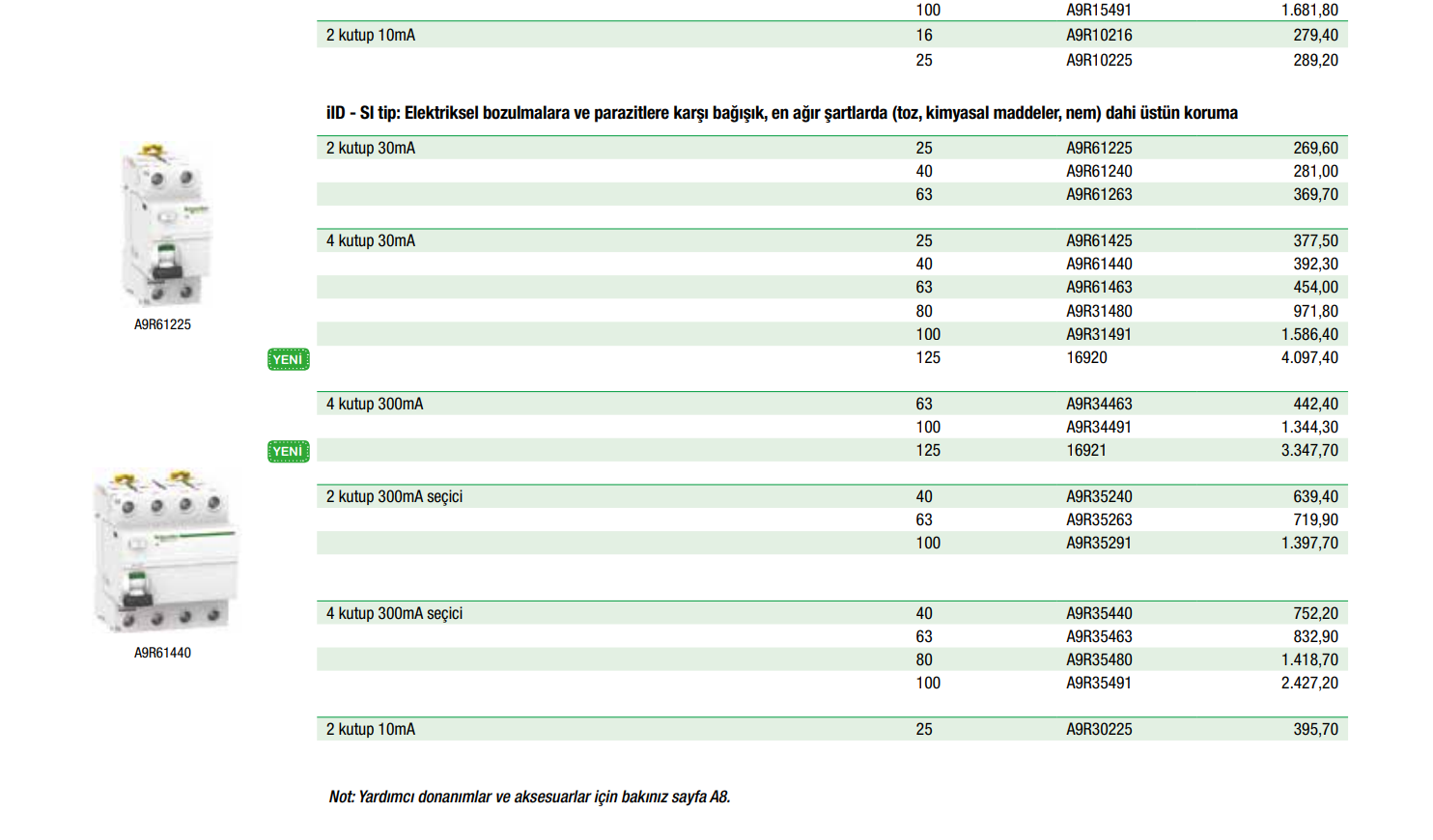

B Tipi kaçak akım rolesi. İlginç bir husus...
Kısaca,30 mA SI,300 mA selektif !
Selektif diye bir tip yok bildiğim kadar. SI tipi yukarıda yazdığım şekilde kullanınca öncelik tali/daire panosuna veriliyor diye anlıyorum.
Burada
Selektivite için her zaman başlangıç noktasına yani ana panoya S tipi yani gecikmeli kaçak akım takılması en doğru yöntemdir. S tipi kaçak akımlar kaçak akım anında hemen açma yapmaz yaklaşık 1 saniye kadar gecikmeli açma yaparlar ve bu gecikme sayesinde bir öndeki yani tali panodaki kaçak akım koruma ürünü açma yapıp selektif koruma gerçekleşir.
böyle denmiş.

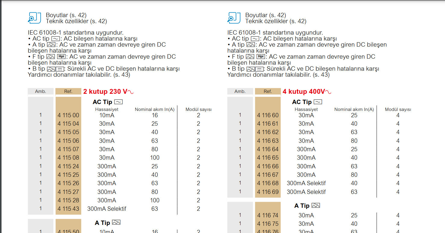

Kaliteli firma satış listelerine bakarsanız,
hepsinde selektif fiyatı görürsünüz.Eaton-
da,ayrıca gecikmeli ! tip fiyatınıda görür-
sünüz.
Burada
böyle denmiş.
30mA KAKŞ'lerin tipi ne olursa gecikme söz konusu değil.
seçicilik sadece 300mA'lik KAKŞ'lerde mevcut.
