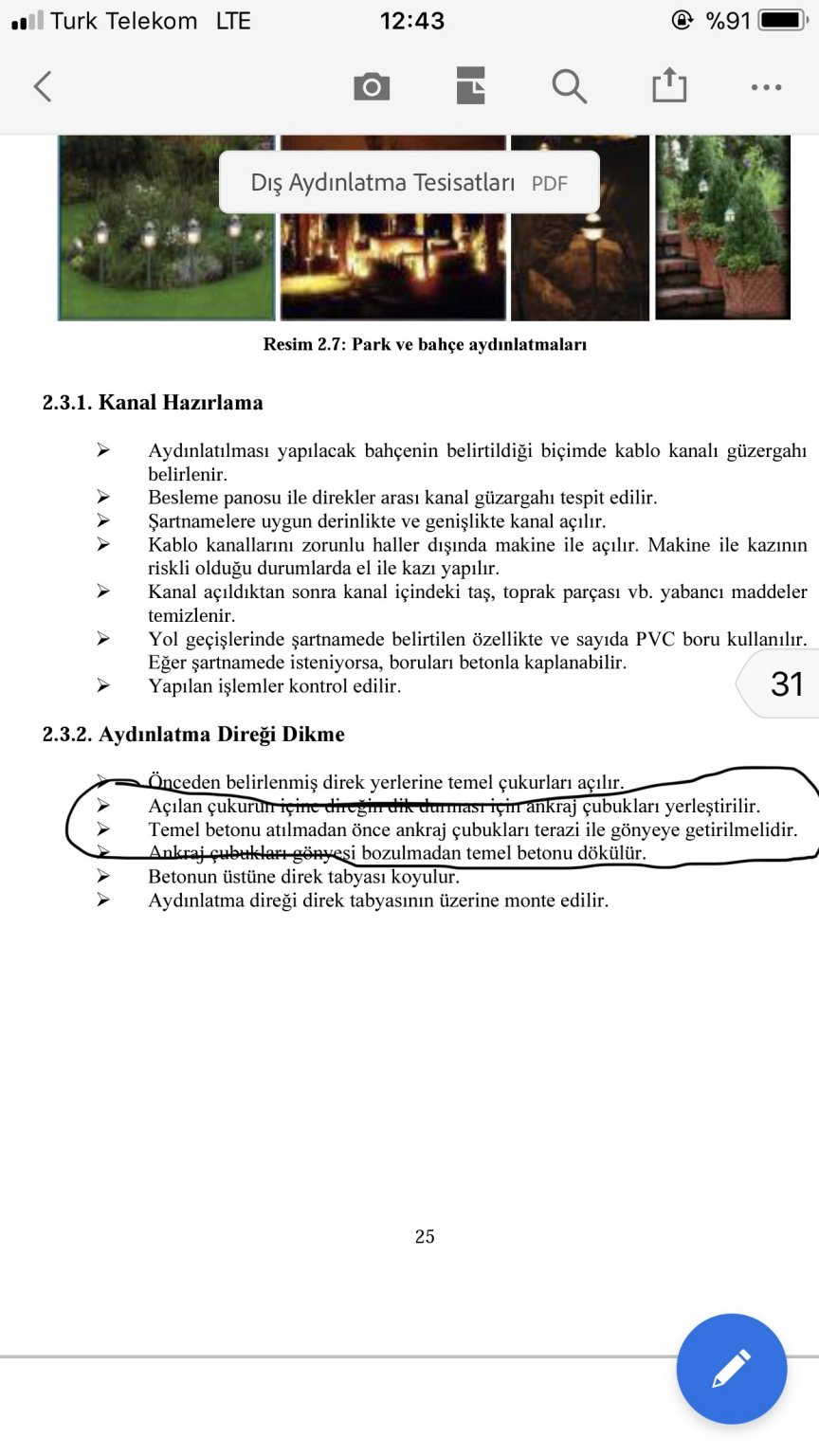

Aydınlatma direği dikme aşamalarında yuvarlak içine aldığım üç aşamada tam olarak ne anlatmak istiyor açıklar mısınız?

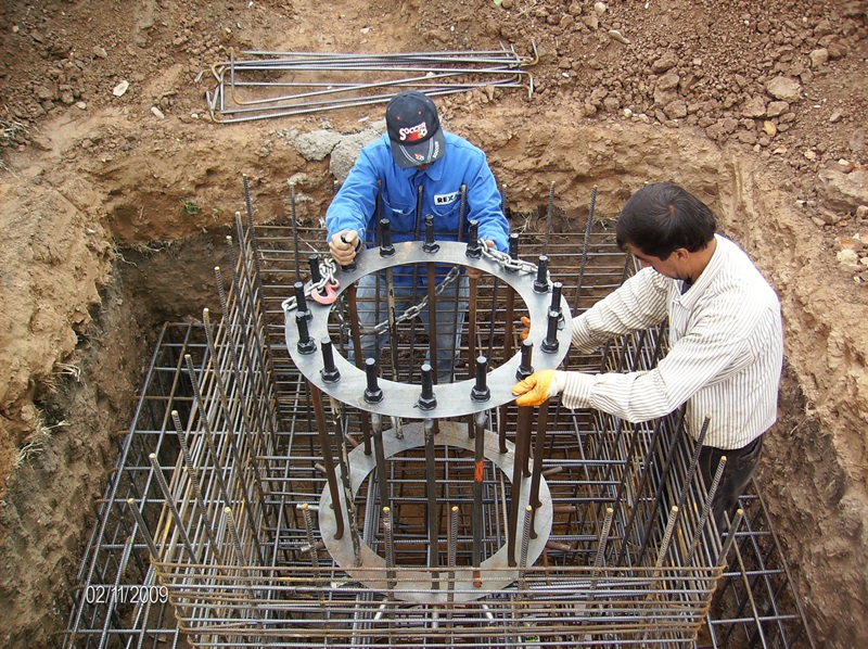

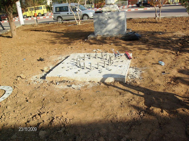

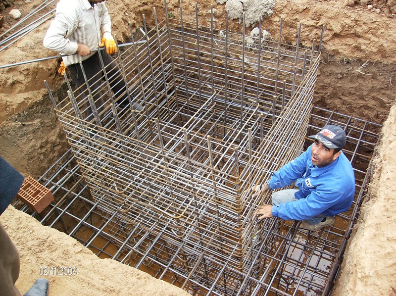

önce temel betonu için çukur kazılır ve bu çukura demir direk için temel hazırlanır ve ankaraj çubukları konur yani demir direği beton temelle birleştiren çubuklar bu çubukların büyük bir kısmı temel betonunun içinde kalacak üste kalan kımınada direk bağlantısı yapılacak yani sen direği betona gömmeyeceksin sadece beton üstündeki ankarajlara montaj yapacaksın internetten buldugum görüntüler işini görür muhtemelen iyi çalışmalar

önce temel betonu için çukur kazılır ve bu çukura demir direk için temel hazırlanır ve ankaraj çubukları konur yani demir direği beton temelle birleştiren çubuklar bu çubukların büyük bir kısmı temel betonunun içinde kalacak üste kalan kımınada direk bağlantısı yapılacak yani sen direği betona gömmeyeceksin sadece beton üstündeki ankarajlara montaj yapacaksın internetten buldugum görüntüler işini görür muhtemelen iyi çalışmalarEkli dosyayı görüntüle 49640) Ekli dosyayı görüntüle 49641

Resimlerden daha net anlaşılıyor teşekkürler peki temel betonu atılmadan önce ankraj çubukları terazi ile gönyeye getirilmelidir diyor işlem sırasında bu ne demek?
Yani diyorki ankraj çubuklarını gönyeye getirmeden betonu atarsan bu çubuklar betonun içinde yamuk olursa montaj yapacağın direkte otomatikman yamuk olacak. Direğin düz durması için bağlantı çubuklarınında gönyede olması lazım.
Bağlantı çubuklarının gönyede olması demek Bağlantı çubuklarının düz doğru şeklinde olması mı demek mi?
Evet aynen öyle. Gönyelemek tabiri ustalar arasında sıkça kullanılan bir tabir duymamış oluşunuza şaşırdım açıkçası.
