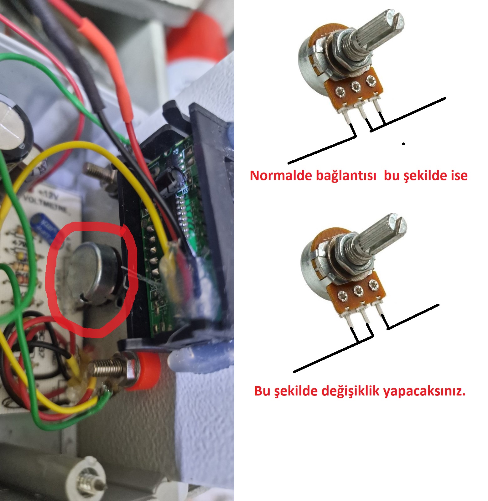

Ayarli güç kaynagi sorunu
Ustam orta ucu dediginiz arti cikis ucuna bagli sari kablo ise onu sokup eksi uca bagladim potansiyometre 33 volt gosteriyor ve arttirip azaltmaya tepki vermiyor.
Değişiklik yapacağınız devre elemanını kırmızı yuvarlak içine aldım, yan tarafta da nasıl yapılması gerektiğini belirttim. Bu işlemi, devre kartı üzerindeki iletken yolu bıçak gibi sivri bir cisimle kazıyarak, potansiyometreyi devreden çıkartıp orta bacağını büküp devreye almadan diğer iki bacağı karta lehimleyip boştaki ayağı harici bir kablo ile diğer bacağa bağlamak gibi farklı yöntemler ile yapabilirsiniz. Devre üzerinde başka değişiklik yapmaya gerek yok.
